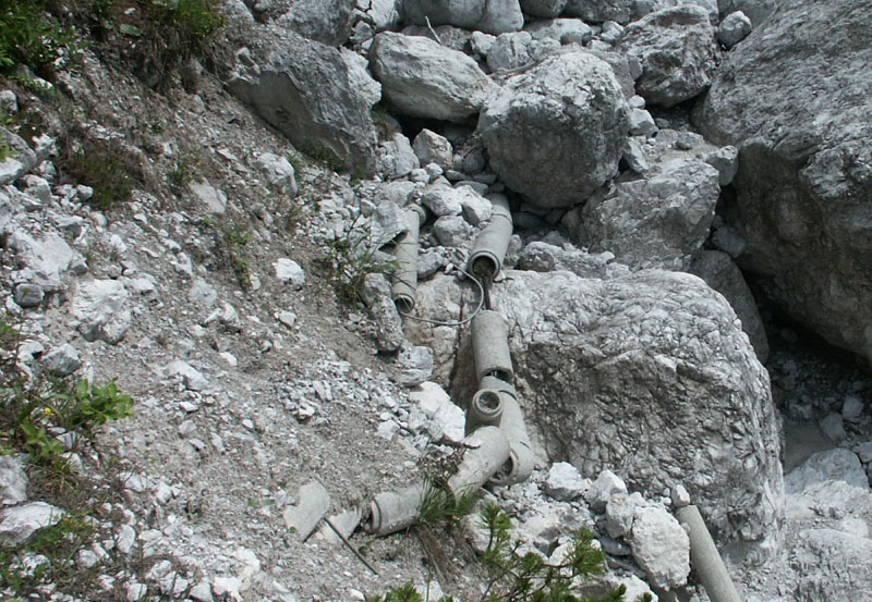

Dopo aver seguito la discussione e visto le foto di testa posso confermare che si tratta di una conduttura per cavi elettrici e/o telefonici. Di norma i cavi vanno interrati per proteggerli dal danneggiamento o per evitare l'intercettazione da parte degli attaccanti.
In pianura o nel bosco è facile raggiungere il metro-metro e mezzo di profondità  ma in montagna e su terreno roccioso l'unica protezione è il rivestimento in cemento. All'epoca i tubi erano in cemento con diametro interno di circa 15-20 cm e lunghi un metro. Data la ruvidità  della superficie era obbligo inserire un pozzetto ogni 10-20 metri (a seconda della linea più o meno retta) per aiutare l'infilaggio del cavo. Le norme dicono che cavo di energia e cavi telefonici dovrebbero venir posati in tubazioni differenti ma per motivi di risparmio talvolta viaggiavano assieme. Forse nell'opera in questione era prevista solo la linea telefonica in quanto l'energia era fornita da gruppo elettrogeno. Ad una certa distanza dall'area delle possibili esplosioni in caso di attaco la linea correva aerea per motivi di minor costo e per minor probabilità  di danneggiamento. Allego la foto delle condutture energia e telefonica che alimentavano un'opera in val Frison danneggiate a seguito di frana ed erosione. A sinistra il tubo con diametro minore per il cavo telefonico e a destra il tubo più grande con i cavi di energia.
Di norma i pozzetti venivano nascosti con uno strato di terra o sassi per impedire l'individuazione della linea.
saluti tracer

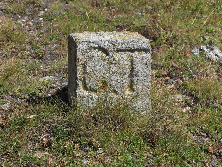

Ciao,solo per segnalare che non sempre le linee venivano nascoste per impedirne l'individuazione.
In alcuni casi(Moncenisio) la linea interrata veniva segnalata con un cippo indicante CT(Cavo Telefonico)
Ciao Gianfranco
Moncenisio-Cippo indicante un cavo telefonico interrato
