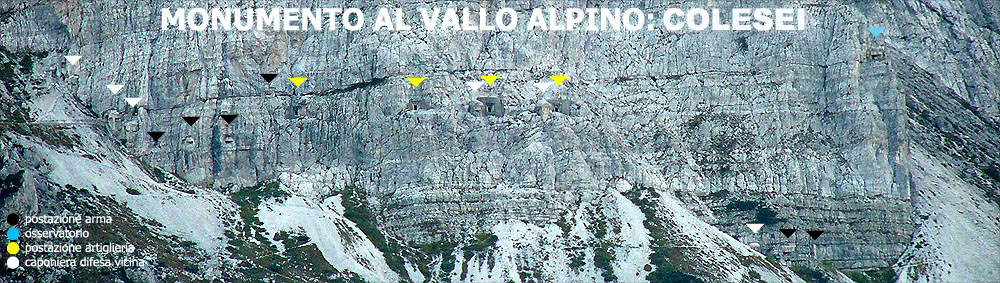

Agevolo ulteriormente......
CrodaColeseiPanorama copy.jpg (189.11 KiB) Visto 1423 volte
Untitled-1 copy.jpg (88.36 KiB) Visto 1423 volte

1. che differenza c'é tra postazione arma e caponiera difesa vicina? contenevano 2 armi diverse?
2. su tale passo esistono anche altre opere (dai vari post non sono riuscito a capirlo e mi sembra una soluzione alquanto semplice tentare di controllare una valle cosà­ grande con solo una simile opera)
La postazione difesa vicina serve a proteggere un ingresso oppure protegge una postazione d'arma per evitare che un attaccante possa avvicinarsi e buttare, ad esempio, una bomba a mano in una feritoia oppure in un ingresso. Una postazione d'arma è destinata ad accogliere un'arma (mitragliatrice o cannone) che sparano sui settori di tiro che l'opera è destinata a battere (una strada, un passaggio obbligato, un ponte, un ghiaione, un passo, un sentierio o qualsiasi altro obiettivo che è stato deciso dai progettisti).
Nel primo caso si tratta di una installazione con feritoie occupata di solito da uno o piu' soldati con la propria arma (fucile) oppure con un'arma di squadra (fucile mitragliatore). Di solito non ci sono armi fisse.
Nel secondo caso si tratta di armi che sono installate su un affusto spesso integrato con la corazzatura frontale della postazione o comunque con la struttura della postazione stessa.
Su tale passe esistono altre opere e molte. La maggior parte di esse sono state riuitilizzate dagli alpini d'arresto. E' presente anche una casermetta sul passo. Se hai il libro Bunker, lo sbarramento è ben descritto anche con l'aggiunta delle opere che non sono state realizzate. Se ci vai di persona una cartina con quella del libro è abbastanza indispensabile, dato che la maggior parte delle opere è nel bosco e non sono visibili dalla strada. Un'opera è invece ben visibile in quanto allo scoperto, insieme all'osservatorio di artiglieria (non riutilizzato nel dopoguerra). Vedrai anche facendo attenzione, un fossato anticarro. Seguendo quello dovresti essere in grado anche senza cartina di trovare almeno due opere, tre se sei molto fortunato.
OK Jako hi azzecato! non esiste nella terminologia la definizione caponiera difesa vicina!
Caponiera: Tipo di casamatta preposta a difendere gli ingressi delle opere;
questo non per fare il saccente ma solo per abituarsi ad usare dei termi acconci!
Splendida fotografia iako62!!!

cavalli ha scritto:non esiste nella terminologia la definizione caponiera difesa vicina! questo non per fare il saccente ma solo per abituarsi ad usare dei termini acconci!
Trank, mi abituerò! Sei rude perchè sei preciso, e io sono un "generico" per forza di cose .....ma se insegni e spieghi, con pazienza, avrai soddisfazioni! :wink:
Anzi, vi dirò, che la "terza postazione d'arma" (quella alta) da me segnalata partendo dalla SX ho la netta sensazione che in realtà  sia un osservatorio che si aggiungeva al principale (in alto a DX) che, a naso, "copre" male il lato NE. Probabilmente, visto che le armi d'artiglieria erano 6 (4 fronte NE, quelle visibili in foto, e 2 fronte NO qui non visibili) venivano rispettivamente gestite da due centri comando distinti.
La foto nasce dall'unione di due scatti zoom eseguiti dalle due Opere alte poste sulla parte opposta del passo.

D'accordo con Iako sugli osservatori.
Lo dice anche la piantina allegata....
