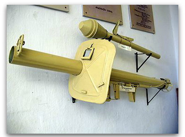

Purtroppo " ai miei tempi ", inizio anni 70 , non esistevano ancora gli Stinger , la conoscenza era limitata a Bazooka o Panzerfaust , armi comunque non ancora in dotazione alle Truppe d' Arresto .
Cercando notizie in rete , mi sono imbattuto in un interessante sito dell' Esercito Svizzero , dei suoi sistemi d' arma ,compreso lo Stinger , oltre al tipo di organizzazione interna .

precursore insieme al Bazooka agli Stinger

Internet è bello perché è vario. Ma non bisogna esagerare. Se l'argomento è lo Stinger che è un'arma antiaerea cosa c'entrano panzerfaust e panzerschreck che sono per uso esclusivamente anticarro?
Cerchiamo di restare in argomento altrimenti qualcuno posterà foto degli rpg e via di questo passo.

Non sono un amante delle polemiche , ma contestare che lo Stinger sia lo sviluppo tecnologico del piu' primitivo dei lanciarazzi , anche perche' il suo utilizzo non e' prettamente aereo , ma polivalente , e' come
negare che un archibugio o un Carcano mod. 91 non possano essere il progenitore di un AK-47 .
