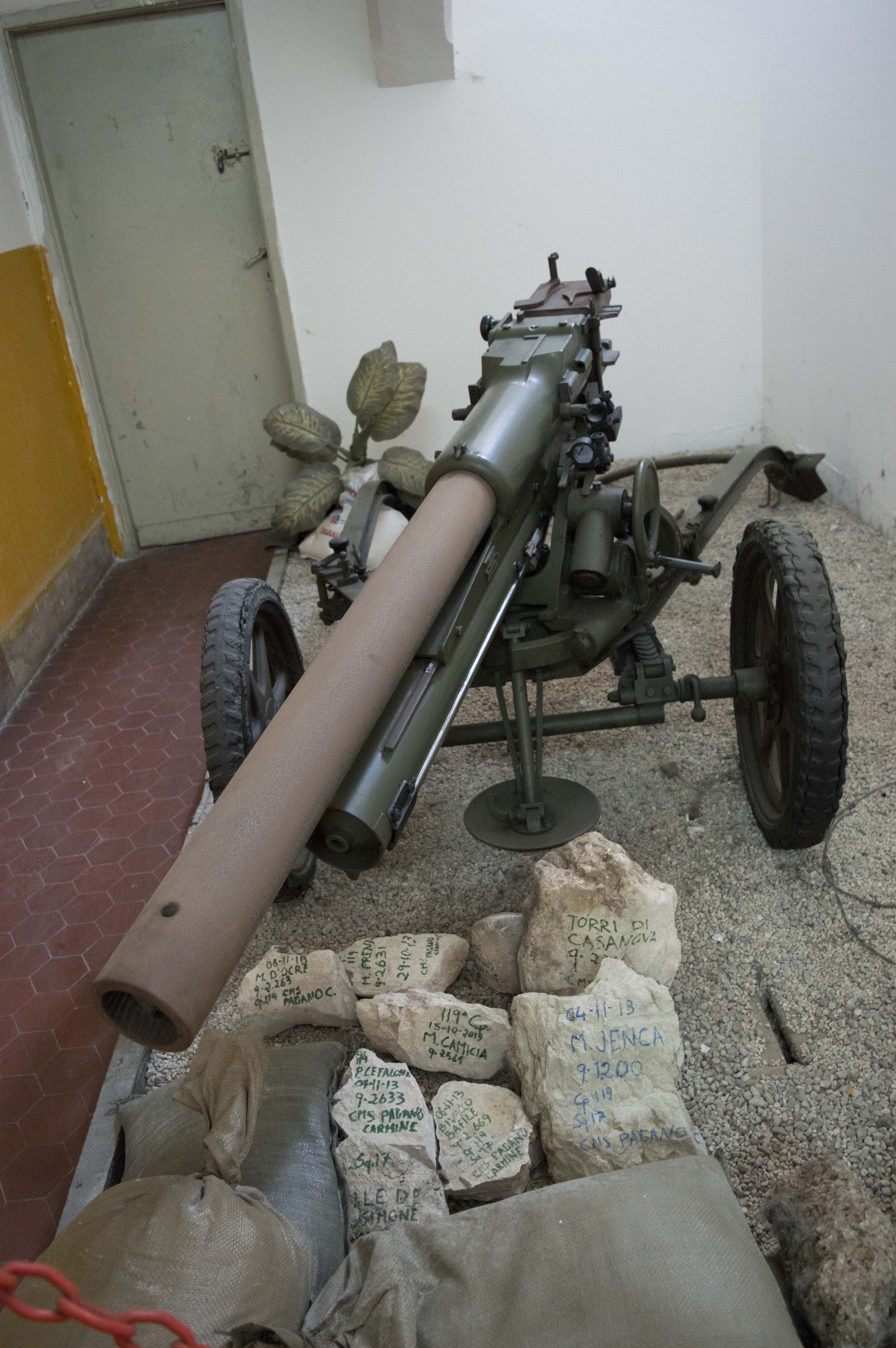

Posto quello che ho trovato io. La prima foto è il lato della culatta, quelle che seguono sono il pezzo intero e il dietro della culatta.
Notate il fatto che si tratta di un 47/32 modificato con tanto di fascio ancora visibile. La scritta 75/21 è sul lato destro della culatta.
Credo si tratti di uno dei prototipi.

Re: Il 75/21 esiste!
Fantastiche, grazie!

axtolf ha scritto:Notate il fatto che si tratta di un 47/32 modificato con tanto di fascio ancora visibile. La scritta 75/21 è sul lato destro della culatta.
Quindi hanno preso l'affusto del 47/32 e sostituita la canna col 75/21. Il rinculo penso sia leggermente diverso fra i due calibri. La location dell'ultima foto sembra quella di un museo ma il locale assomiglia ad una cantina....
Grazie in ogni caso delle notizie
si può ritenere che il pezzo illustrato da ax sia uno di quelli sottoposti a modifica negli anni 43 periodo in cui, tardivamente, si decise l'eliminazione del cal.47 dalla linea pezzi contro carri, soluzione tardiva!, la bdf, secondo il progetto doveva essere lunga 22 calibri e non 21 come poi successe nel dopoguerra. Dunque se è proprio uno di quelli si tratta di un reperto storico di grande interesse!
