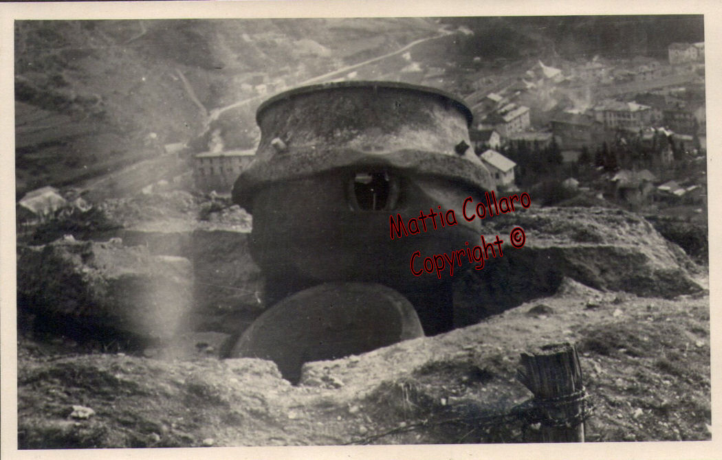

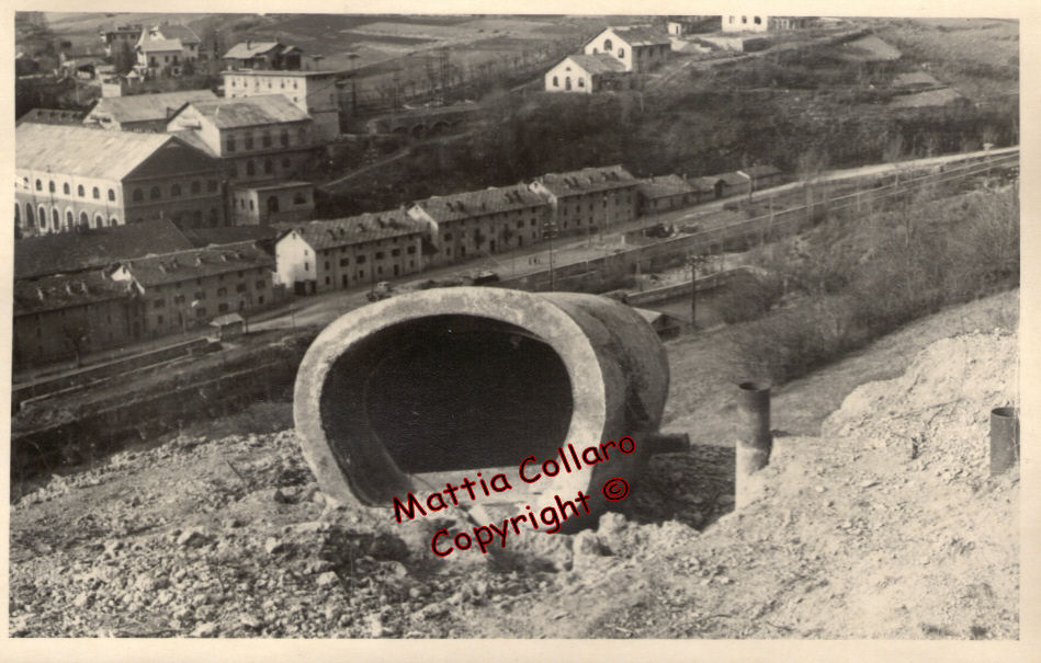

Per enucleare queste torrette venivano posizionate delle cariche all'interno del pozzo della torretta, questo può aver causato quelle rotture, inoltre molto probabilmente la colata non era stata fatta a regola d'arte come percentuali di carbonio ecc e questa era più una ghisaccia :-D :-P
Vallo Alpino
Messaggi: 78
Re: Come si costruisce un'opera
Guardate le foto di Mattia Collaro http://www.bardonecchiafortificata.it/home.htm
Queste foto erano delle opere poste poco sopra a Bardonecchia.... Al Colle Des Arcles non vi era certo il pericolo di far finire la torretta sul campanile di bardonecchia, quindi non si fecero troppi scrupoli sul quantitativo d'esplosivo... La torretta secondo me è stata proiettata come un tappo di spumante, gli scudi delle feritoie erano ruotati in modo da chiudere le feritoie ed amplificare cosi l'urto, cosi come venivano chiuse le porte stagne. Difatti è evidente che la forza si sia sfogata in corrispondenza di una feritoia, punto debole, creando quella spaccatura. Non dimentichiamoci che queste opere secondo il trattato di pace andavano distrutte.
Ciao Fabio,solo per precisarti che le due feritoie ruotanti rimanenti erano in posizione aperta e le porte stagne non erano sicuramente chiuse in quanto,se non ricordo male,una era appoggiata sul pavimento e una ancora in sede aperta.Entrambe in buone condizioni.Nel pozzo della torretta non ho notato tracce di esplosioni.
