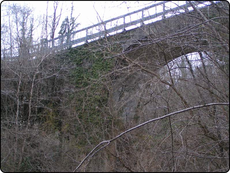

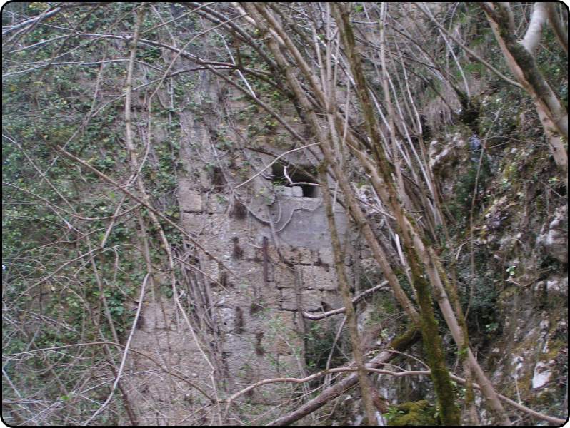

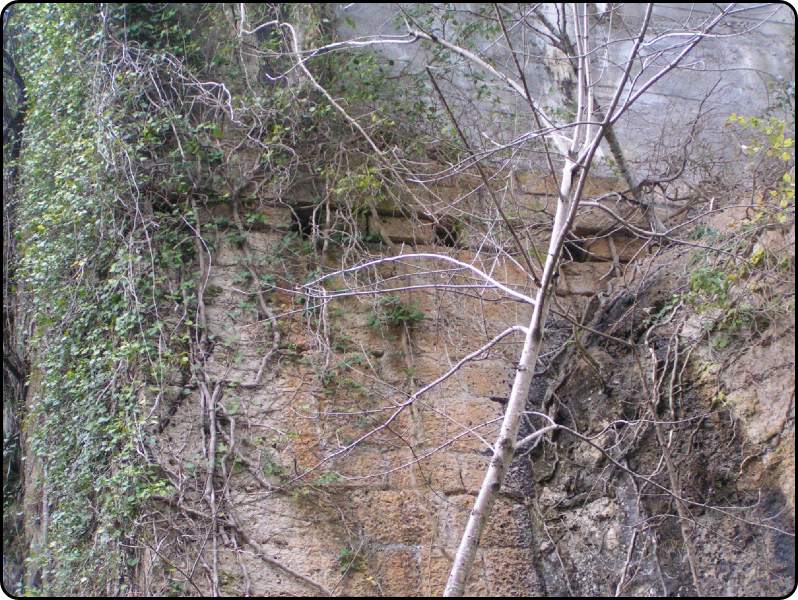

Inserisco alcune foto relative al ponte stradale fra Valeriano e Pinzano , parallelo ad un notevole viadotto della linea
ferroviaria Sacile / Gemona che non sono riuscito a controllare causa l' acqua alta del torrentello che scorre sotto .
il ponte , si nota un foro a sinistra
il foro del laterale dx
il foro sul latreale sx e sotto l' arcata
i fori sotto l' arcata , sono su entrambi i lati

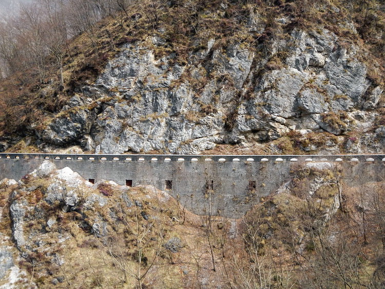

Re: Interruzioni predisposte
Riguardo l'ultima foto delle gallerie... io ho qualche dubbio sull'utilità di tutti quei "buchi"
Concordo in pieno. Anche dimenticando per un momento le giuste considerazioni sulla posizione già fatte da Leandro, i buchi mi sembrano tanti e troppo vicini tra loro. Scavando in orizzontale dentro la roccia viva e mettendo una carica in fondo alla galleria, si rischia anche di fare poco danno se la roccia è solida. Per questo la maggior parte di quel tipo di manufatti ha una camera di scoppio sotto la strada (che è molto più fragile rispetto alla roccia) o nel terrapieno sopra o lateralmente alla strada (per lo stesso motivo).
La cosa che mi sono sempre chiesto, per quanto riguarda i ponti, è chi decidesse di costruire un ponte predisposto per essere minato. Ovvero devo fare un ponte là per superare quel fiume. Soprattutto se il ponte è grande, i fornelli li devo inserire in progetto, non li posso fare in corso d'opera o dopo.

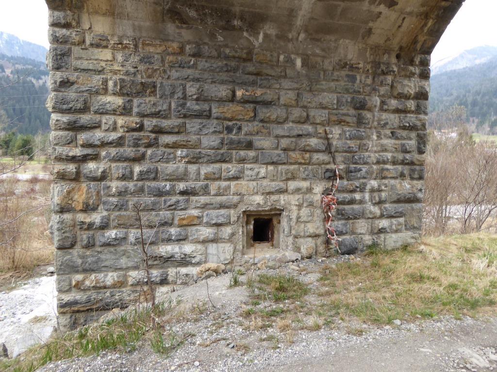

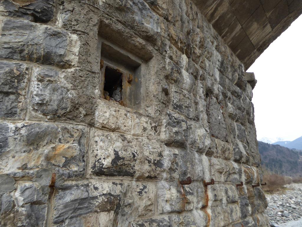

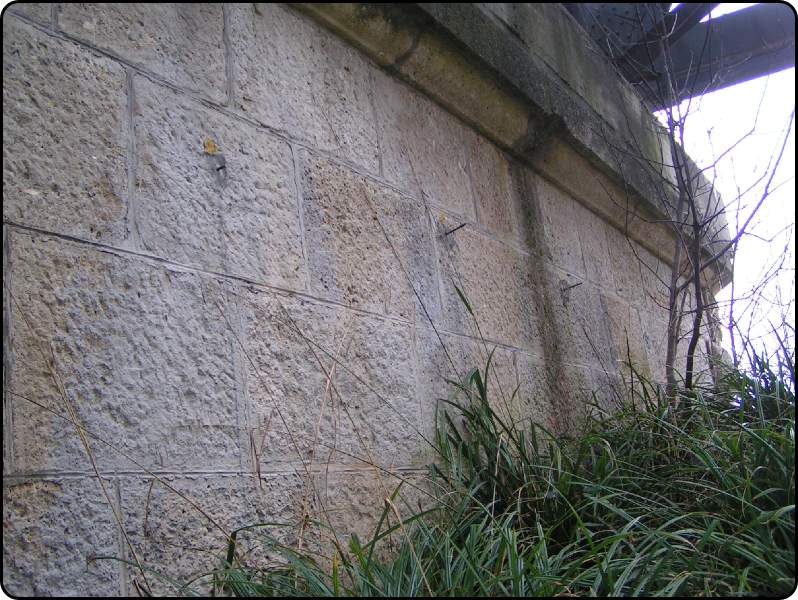

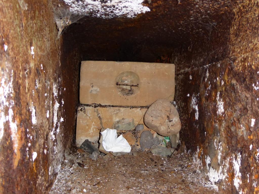

Questo invece e' il ponte ferroviatio che attraversa il Tagliamento a cornino , lato sud , sotto la 1' arcata ci sono quei
perni che ho visto anche altrove ( sono infissi sopra una riga rossa verticale ) . Sotto tutti i pilastri c' e' una nicchia piu' grande poi dal 3' la serie di nicchie di dimensioni ridotte .
i perni sul pilastro
le nicchie sotto e sopra

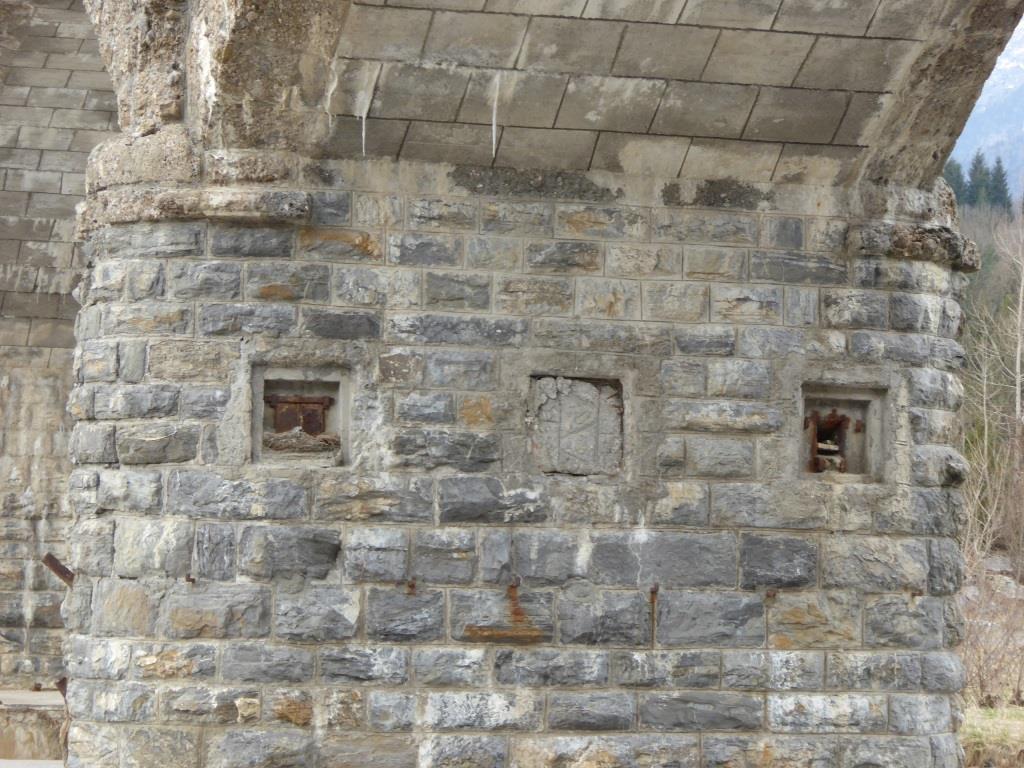

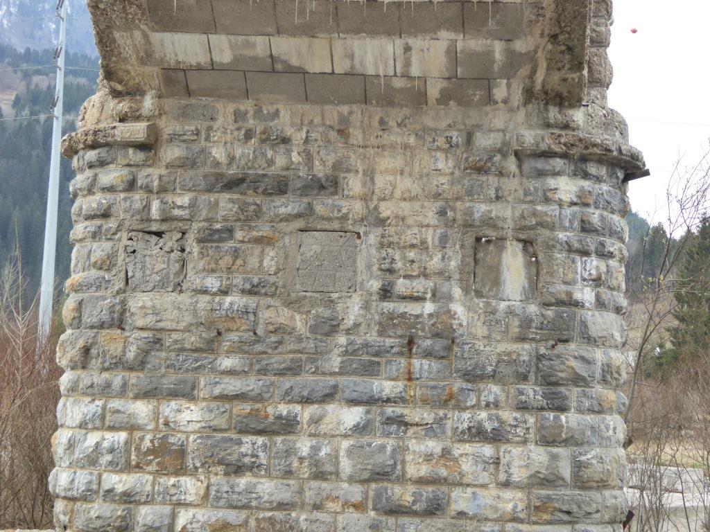

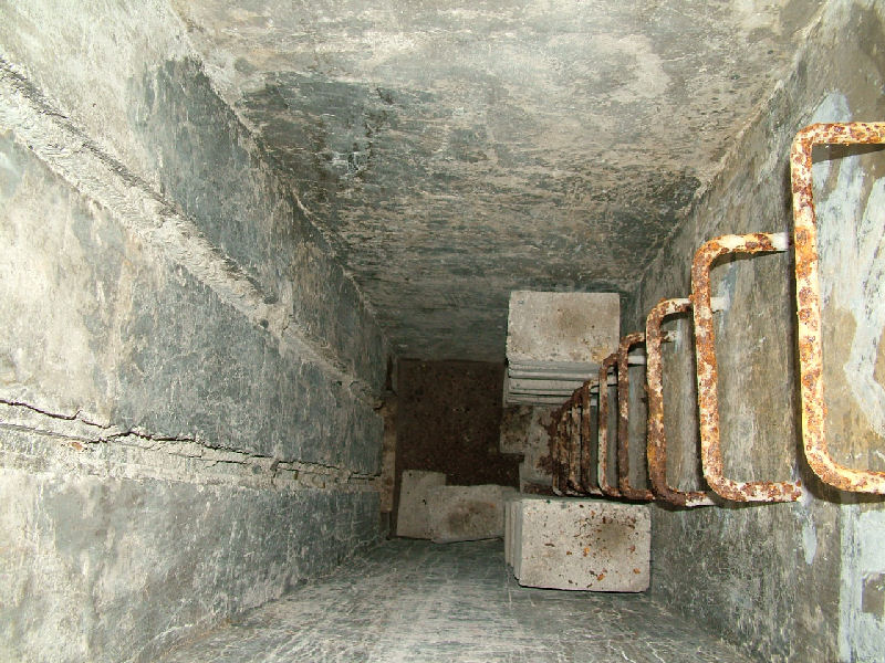

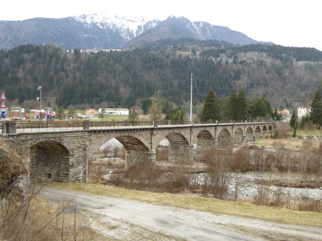

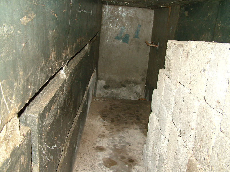

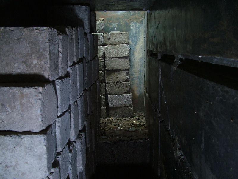

Ponte sul torrente Degano che tra Comeglians ed Ovaro collega la val Pesarina.
ponte a 10 archi e 9 piloni.
Il primo ha un grosso fornello basso ed i successivi 4 , tre più piccoli in alto.
All'interno i blocchi per intasare la carica.
Notare i famosi ganci a "L" sotto i fornelli e quelli per applicare la copertura .... :--""
(non ho postato le foto di tutti i piloni...)

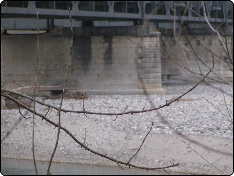

Mario, io di "militare" vedo solo nella 2^ tua foto, nel pilone a dx, 6 fornelli in alto......
Non riesco a vedere/intravedere altro.
x Gio
Gli altri fori a cui faccio riferinento sono uno su ogni pilone al centro della base ; quasi a livello terra :
A pag: 19 ,non sei riuscito a vedere i fornelli sotto il ponte della ferrovia a Pordenone ; se guardi sopra i 6 profilati
di sostegno si notano 3 aloni di colore differente che indicano che i fori sono stati nascherati ; ci sono altri casi:
Per quanto riguarda il ponte di Pordenone sono abbastanza evidenti come pure la foto a cui facevo riferimento. Solo che quello in basso (troppo in basso!) al centro del pilone non mi pare proprio.... sarebbe sempre pieno d'acqua da compromettere il pilone stesso :mrgreen:

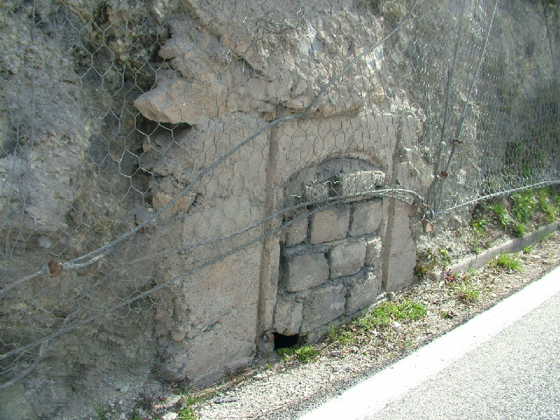

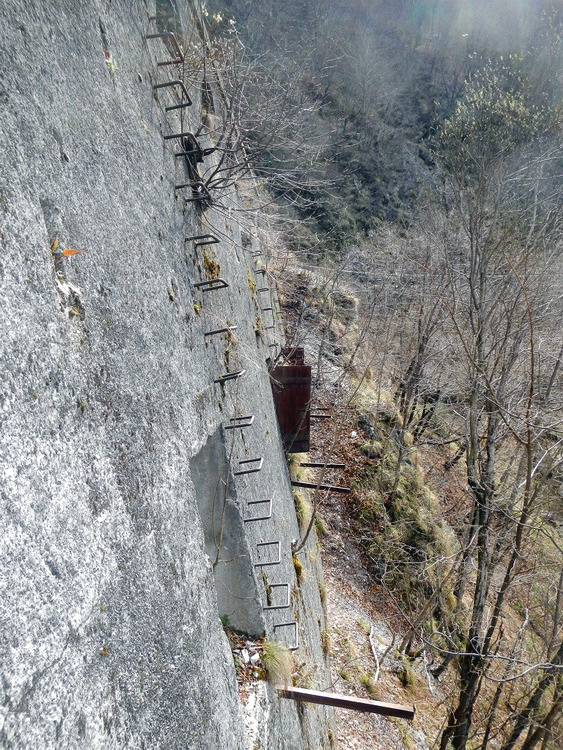

Il corrispondente dall'estero Renzo :wink: mi manda questa interruzione stradale sulla strada che da Uccea scende al paese di Zaga.
Siamo in territorio Sloveno e il nastro adesivo sui fili non ha proprio la parvenza di avere moltissimi anni di vita, forse durante la guerra di indipendenza del giugno 1991 :roll:
Notare che appena entrati si scende ad un ulteriore cunicolo sottostante che serve a dare maggiore profondità all'interruzione

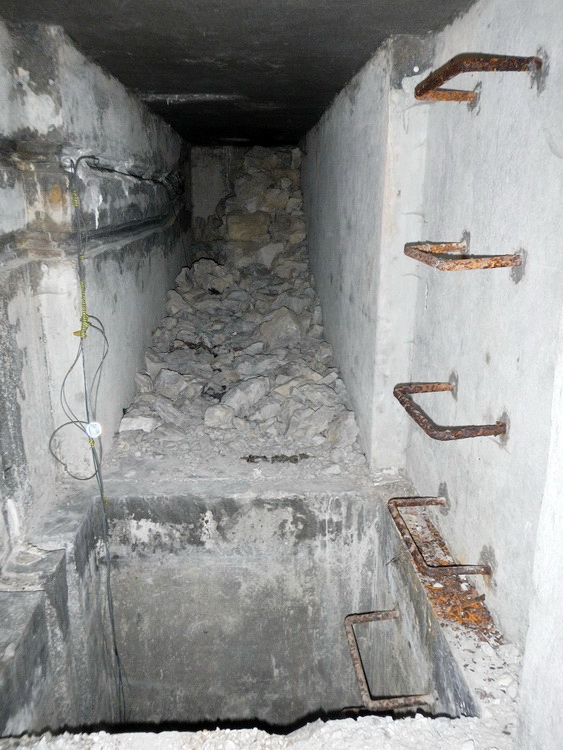

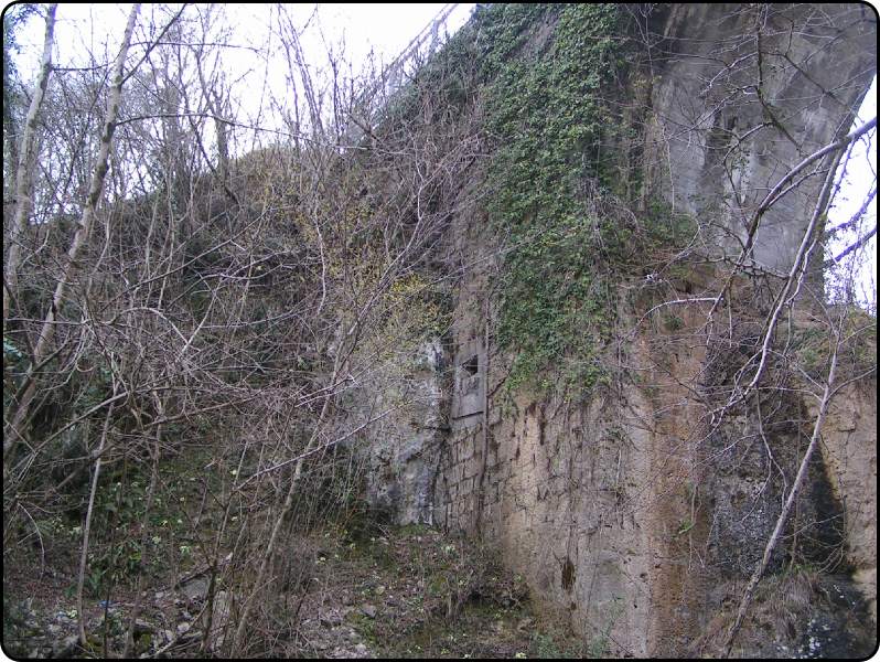

a completamento del lavoro di Roberto sulla strada di Pontebba-Aupa
interno
interno
il secondo pozzo
il secondo pozzo
interno del pozzetto
