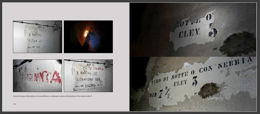

In alcune opere alpine in caverna, quindi dotate di cannone 90/32 a settore fisso, si possono ancora trovare nella camera di combattimento le scritte riportanti le direttrici di tiro in caso di scarsa visibilità esterna o notte.
Se non sbaglio una era proprio la Fontanina :?: a Cavazzo Carnico. Con tanto di cadenza di fuoco, se ricordo bene.
Re: Reparti d'arresto combattimento notturno
M26 ha scritto:In alcune opere alpine in caverna, quindi dotate di cannone 90/32 a settore fisso, si possono ancora trovare nella camera di combattimento le scritte riportanti le direttrici di tiro in caso di scarsa visibilità esterna o notte
La DAA (direzione di arresto automatico) oltre che per molti pezzi in caverna (anche 105/25) si trova anche in qualche postazione "stile fanteria". Qui un esempio a Sella Nevea (dove è presente in postazioni sia P che M): viewtopic.php?p=33961#p33961
M26 ha scritto:Se non sbaglio una era proprio la Fontanina :?: a Cavazzo Carnico. Con tanto di cadenza di fuoco, se ricordo bene.
Chiamiamola opera 2 (del Gruppo Fontanina), però. Altrimenti non tutti capiscono ;)
ps. Riporto una pagina di Fortezze nascoste relativa alla 6 di Campiolo ("la franca") che capita a fagiolo :mrgreen:
