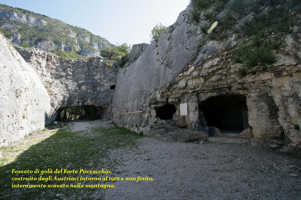

Nella guerra 15-18 gli Italiani erano all'avanguardia con l'attrezzatura per lo scavo delle gallerie che servivano per riparare quote consistenti di truppe o per l'attacco sotterraneo nella cosiddetta guerra di mine.
In una galleria di guerra ho trovato un fioretto con la punta danneggiata e a parte la qualità  dell'acciaio la fattezza è similare a quelli moderni con attacco esagonale. Gli Austroungarici invece difettavano nei materiali e scavavano principalmente a mano.

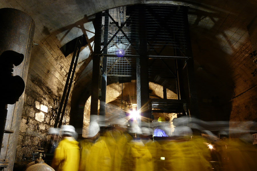

Per un interessante approfondimento sulle tecniche di scavo in galleria consiglio una visita alla miniera di Raibl, a Cave del Predil. Ne vale sicuramente la pena, e da qualche tempo il giro è stato ampliato includendo anche il tratto fino al pozzo Layer.

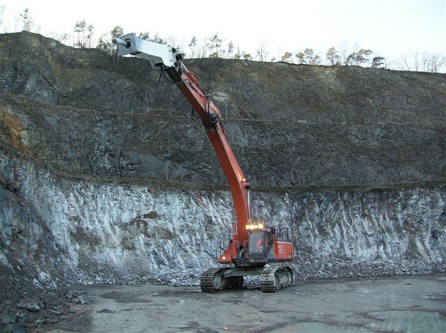

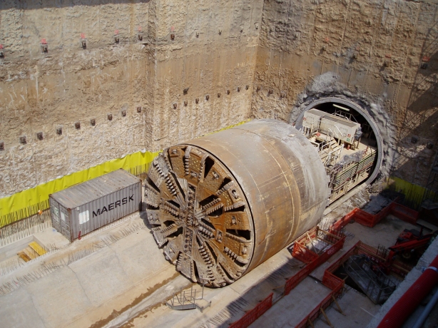

Le tecniche al giorno nostro sono un pò cambiate nel senso per citarne una l'A23 udine Tarvisio costruita nei anni 80-90, per scavare le gallerie si partiva da due, senno da tre fronti, uno all'entrata uno all'uscita e se la galleria era lunga si faceva un tunnel a metà  e si ripartiva in entrambe le direzioni come?? Si partiva dall'esterno con un Escavatore abbastanza grande con martellone demolitore tipo quello in foto Hitachi 650 con un martellone da 60qli. Si demoliva fino ad un'altezza di 12m e gli si dava una forma ad arco, per fare le curve in galleria si basavano esclusivamente su conti matematici: bisognava girare a dx, si demoliva un centimetro in più ogni 50 di lunghezza a dx :roll: e viceversa per girare a sx e si proseguiva all'interno della montagna. :shock: La seconda tecnica la più usata e meno dispendiosa e la Talpa. Questa si monta e scava da una parte all'altra tutto il tunnel. La usano anche per creare dei mini tunnel do 4 o 5km dove passare le condutture di gas metano in alta pressione cosi da non dover scavare fiumi strade ferrovie ecc. ecc. Il fioretto lo si usa prevalentemente sui gradoni in cava ma non a mano ci sono delle apposite trivelle che hanno spezzoni di 4 o 5 metri per volta.. (:-D)

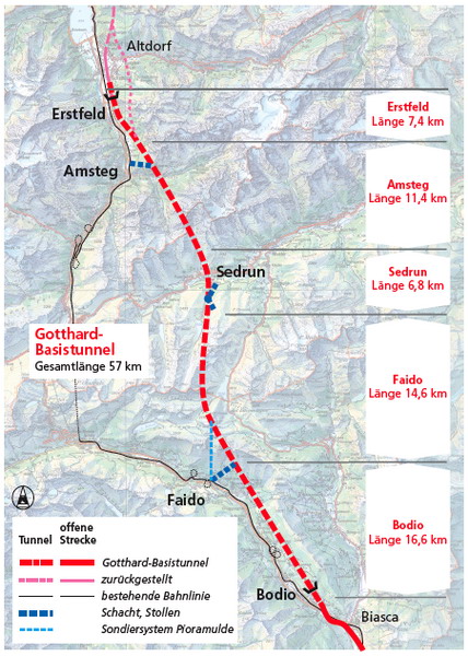

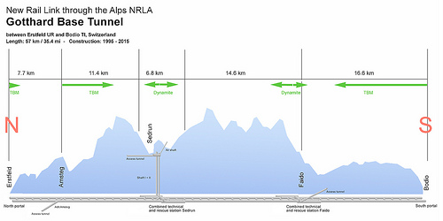

PCO castelrubbia ha scritto:Le tecniche al giorno nostro sono un pò cambiate nel senso per citarne una l'A23 udine Tarvisio costruita nei anni 80-90, per scavare le gallerie si partiva da due, senno da tre fronti, uno all'entrata uno all'uscita e se la galleria era lunga si faceva un tunnel a metà  e si ripartiva in entrambe le direzioni
mini OT e dopo chiudo: nel tunnel di base del Gottardo (57 km.) i fronti di attacco sono addirittura 5, i due portali (Erstfeld e Bodio), due finestre (Amsteg e Faido) nonchè un pozzo verticale a Sedrun, 800 (ottecento) metri più in alto ...
