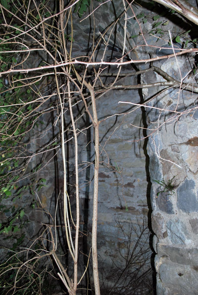

Quesito due.
Sempre But a Priola e per la cronaca, stessa opera delle foto di prima. L'opera è la numero 4 ed è presumibilmente fatta per essere mascherata da terrapieno stradale o qualcosa di simile (non direi da casa, ma potrebbe essere). Difatti si trovano intorno tratti di muro.
Frontalmente si trova un arco fatto di mattoni che racchiude un muro di mattoni, appunto come i terrapieni stradali fatti ad archi, anche se molto alto.
Stranamente però si nota immediatamente che la costruzione di cui sopra poggia sul bsamento dell'opera stessa e che sotto è aperto. In pratica il muro di mattoni finisce a qualche centimetro da terra. Da fuori la cosa non lascia molto perplessi, in fin dei conti si tratta di una mascheratura e possono esserci parti mancanti.
Dentro però in corrispondenza dell'arco e del muro, l'opera è aperta.
In pratica si arriva e c'è una specie di balcone. Si nota che è aperto perchè si sentono distintamente i rumori della strada. Vedete le foto:
Re: Cosa sono?
In pratica, nella prima foto vedete l'arco esterno, nella seconda il "balcone". Come vedete nella seconda immagine, c'è uno spazio tra il muro e la fine dell'opera, una specie di fessura. Sotto (circa 3 metri), è aperto e la fessura esce alla base del muro della prima immagine.
Ora a che serve sta roba?
- Come difetto di costruzione è un po' troppo grosso, vi avrebbero posto rimedio
- Se fosse un osservatorio non finito, guardarebbe dalla parte giusta e non verso le retrovie.
- Non è una possibile continuazione dell'opera essendo l'opera in calcestruzzo e finita in tutte le parti
- Balcone per salutare il nemico che si allontana dopo essere riuscito a superare lo sbarramento?
Potrebbe essere una caditoia per tirare bombe a mano su chi si avvicina all'ingresso, ma non è in corrispondenza diretta dell'ingresso (che è a fianco), ma è molto ampia. Basterebbe infilare alla base un lanciafiamme per friggere tutti.
Idee?

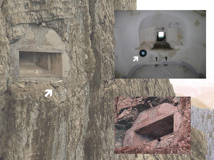

Secondo me, sono le caditoie.
Del tipo "sbagliato", visti i possibili problemi...
Cosi' mi e' venuta l'idea mettere un paio delle foto delle caditoie e le altre cose simili, dai ambi lati del vecchio confine:
Prima, gli esempi dei bunker jugoslavi, quelli che si possono vedere vicino Fiume.
Sulla foto si vedono i "buchi" per i bossoli sparati, e anche per la lampada di collegamento ottico con un altro bunker della linea. Nessuna "fotofonica", ovviamente, ma solo per segnalazione con la luce.
Cosi' si vedeva quel luchetto da fuori:
Poi, c'erano le vere e proprie caditoie per bombe a mano:
Pittura fresca!
Pittura fresca!
Ma le caditoie avevano anche le opere italiane:
Quelle prima sono di Fiume. Quelle di Zara, invece, erano piu' complesse:
Da fuori:
Da fuori:
Da dentro:
Da dentro:
Finalmente, una caditoia (direi che si tratta proprio d'una caditoia) dell'opera di Veli Vrh a Fiume, molto simile a quelle postate di Ax...
...e anche questa molto impratica!

Vista la bella e particolareggiata rassegna fotografica di Iappino, considerata la varietà  di costruzione delle caditoie, direi che i fori delle foto di Ax servivano proprio per il lancio delle bombe a mano.

Riguardo al secondo quesito , si potrebbe pensare ad un alloggiamento dei contenitori di acqua potabile ( Quelli in Eternit )
Essendo la zona ventilata , l'acqua si sarebbe mantenuta bella fresca .
Vedremo comunque sul posto , e là  potremo fare le nostre considerazioni .

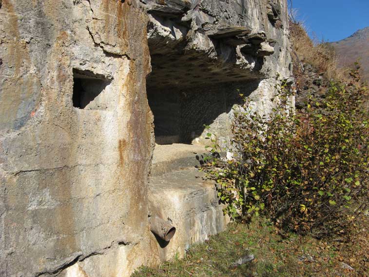

Bè, Ax, la faccenda di questa caditoia medioevale (per l'olio bollente?? La calce viva?? Rifiuti organici??) sopra a quello che sembra l'ingresso basso mi corrode la curiosità  da tanto tanto tempo:
viewtopic.php?f=9&t=1971&start=30
Riposto una delle mie foto di allora per integrare che, forse, si vede meglio il concetto(?) costruttivo: la vegetazione l'avevo sfoltita un pò per la foto.
Riposto anche una foto (Opera10 PMCCo) dove si evince chiaramente la presenza di caditoie per bombe a mano, non credo che siano condotti per l'evaquazione dei bossoli (le armi automatiche, fra l'altro, hanno l'espulsione a DX!).
Come al solito siamo di fronte a casi particolari? Codificati nelle circolari? Quali? Mah!
(molto interessanti anche le foto di lappino)
Saluti.

Posso confermare la presenza di caditoie per bombe a mano in un'opera Tipo 200 al Moncenisio.
Si tratta del Centro di Fuoco n.16,qui le caditoie sono due.Una termina nel vano di accesso ubicato nel malloppo orientale e l'altra invece fra le due cannoniere sul fronte esterno dell'opera.
La caditoia che termina nell'ingresso inizia a fianco della piastra corazzata dell'arma A2 mrentre l'altra in una piccola nicchia a fianco della postazione fotofonica.
Di fronte al malloppo non esiste il fosso diamante.
Allego alcune foto con i particolari.
Ciao Gianfranco
Il malloppo orientale del Centro 16,in cui sono ubicate le due caditoie precedentemente descritte
Particolare della caditoia
La caditoia che termina all'esterno fra le due cannoniere del malloppo orientale
L'interno della Casamatta A2-La caditoia che termina nel corridoio di accesso è visibile in alto a dx della piastra corazzata
