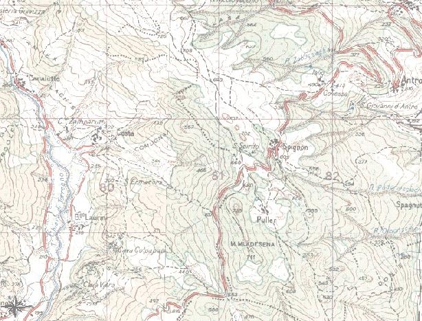

3)Perché probabilmente al tempo della realizzazione la strada verso Masarolis non era così “importante” come è adesso. Come già  scritto in altro post anche io ho fatto due uscite in quella zona senza trovarla, poi consultando la vecchia carta al 25.000 (che allego) ho subito capito dove trovarla.

La carta e' anche qui la chiave di volta dell'interpretazione.
L'altra casetta (del tutto simile) la trovi continuando a scendere la strada: alla prima curva trovi una deviazione a sx (tipo l'altra) che sale, poi al bivio a dx (50 m.).
Praticamente e' ai piedi, ma dietro, alla collinetta del PCO (588).
