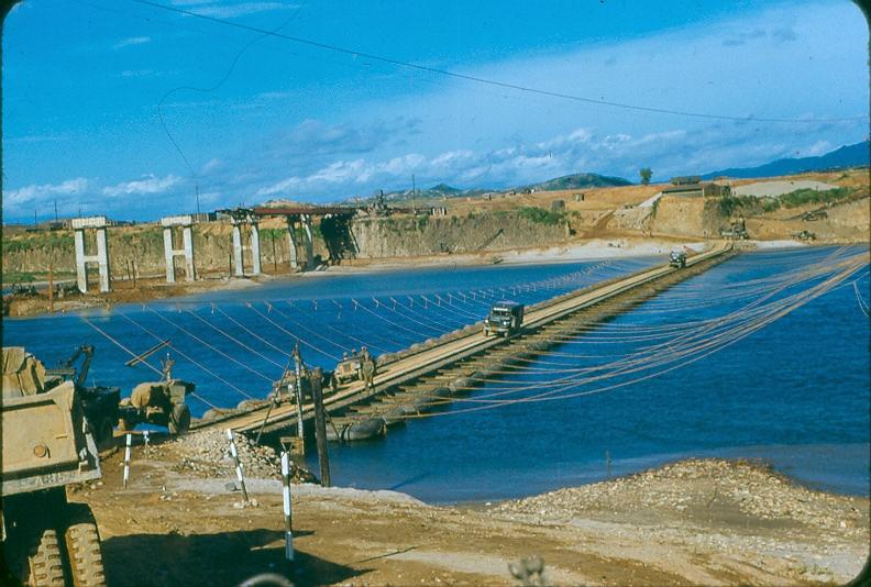

ecco la soluzione!
sarà  per la prossima volta :--""

cavalli ha scritto:ecco la soluzione!
Ottima soluzione Cavalli,
però la corrente della "Brenta", avrebbe creato qualche difficoltà  in fase di aggancio dei vari settori. C'è un pregio: tutti le parti ponte galleggiano ad eccezione degli spinotti di blocco, che per quanto ricordo dell'esercitazione sull'Aniene, era una difficoltà  inserire nelle loro sedi a causa del beccheggio del gommone.
gnaca na piega
