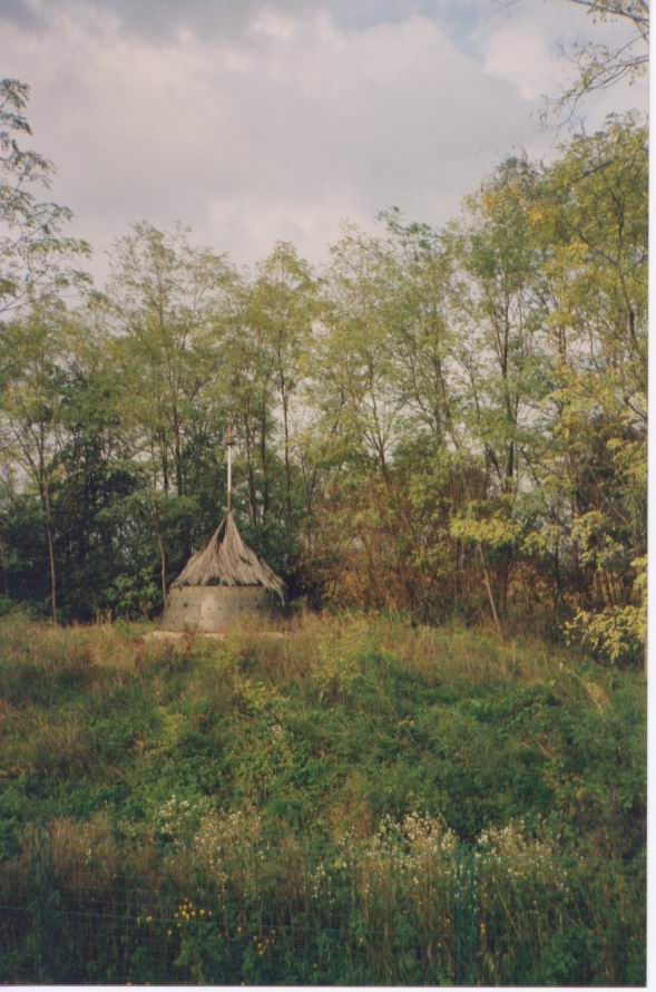

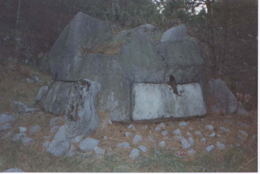

Mi spiego meglio. La copertura in cemento delle M a 4 feritoie per farle assomigliare a delle rocce, la si trova in ambiente Carsico (solo quelle ex 33° Ardenza) ed a Canebola (da quello che sò io).
E sul carso fino al 1980 c'era solo la copertura tronco-conica in metallo.
In ambiente montano simili accorgimenti potevano trovare ottima collocazione, in alternativa alle casettine metalliche color grigio chiaro.
Potrebbe essere che il Comandante del Reparto abbia fatto apportare tali modifiche alle squadre manutenzione?
Oppure tutto dipendeva dall'ufficio fortificazioni e dal Genio? Sia la pensata e sia l'intervento?
Re: manutenzione della fortificazione permanente in montagna
Per Stefano: il mascheramento delle opere/postazioni in origine, anni 50/60, veniva fatto dalla compagnia mascheratori, questo fino al suo scioglimento. dopo veniva manutenzionato dal plotone manutenzione opere, ad es. a noi tocco il compito di sostituire i portelloni in rete e cemento con altri in fibra di vetro. Pertanto penso che per le opere/postazioni costruite dopo lo scioglimento della citata compagnia, il mascheramento venisse fatto a cura della ditta costruttrice con l'aiuto di elementi qualificati del reparto o Direzione Genio.
Per quanto riguarda la copertutra tronco - conica in metallo essa serviva da supporto al mascheramento vero e propriop con della vegetazione tipica del luogo, ad es. canne di granoturco, ovviamente l'onere era del reparto. Per le baracche come occultamento era il più pratico e meno oneroso altre a garantire una buona protezione del manufatto dagli agenti atmosferici.
