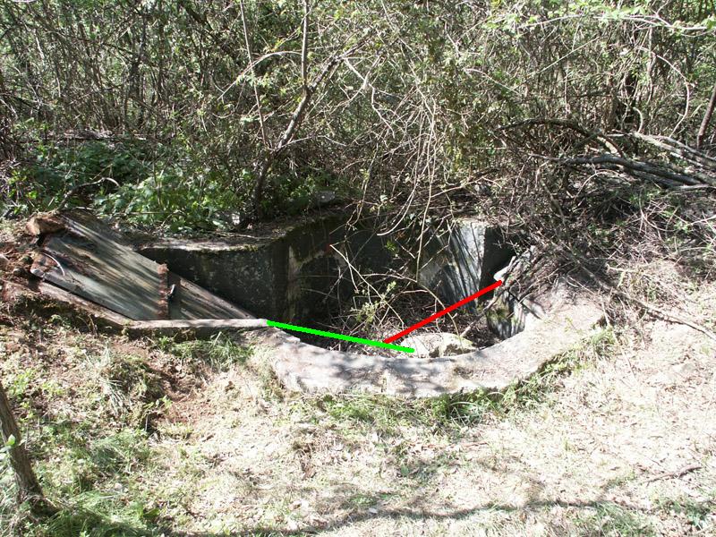

Sono ritornato a vedere le opere del San Michele e ho rilevato delle anomalie nella costruzione/utilizzo della postazione da mortai. Come si nota dalla foto quando i portelli inferiori erano aperti sicuramente interferivano con l'arma in punteria e i serventi. Quindi i militari dovevano uscire dal rifugio col materiale e chiudere i portelli prima di appostarsi (o mi sfugge qualcosa?). L'interno dell'opera è un lungo corridoio e probabilmente a brande montate lo spazio era esaurito. Avevo pensato che le uscite di ogni piazzola fossero comunicanti ma lo sono solo quelle interne. I portelloni laterali conducono a uno stanzino di 2 x 2,5 m senza aerazione (forse deposito armi e munizioni?) . Voi che ne dite?. Avete altre informazioni?.

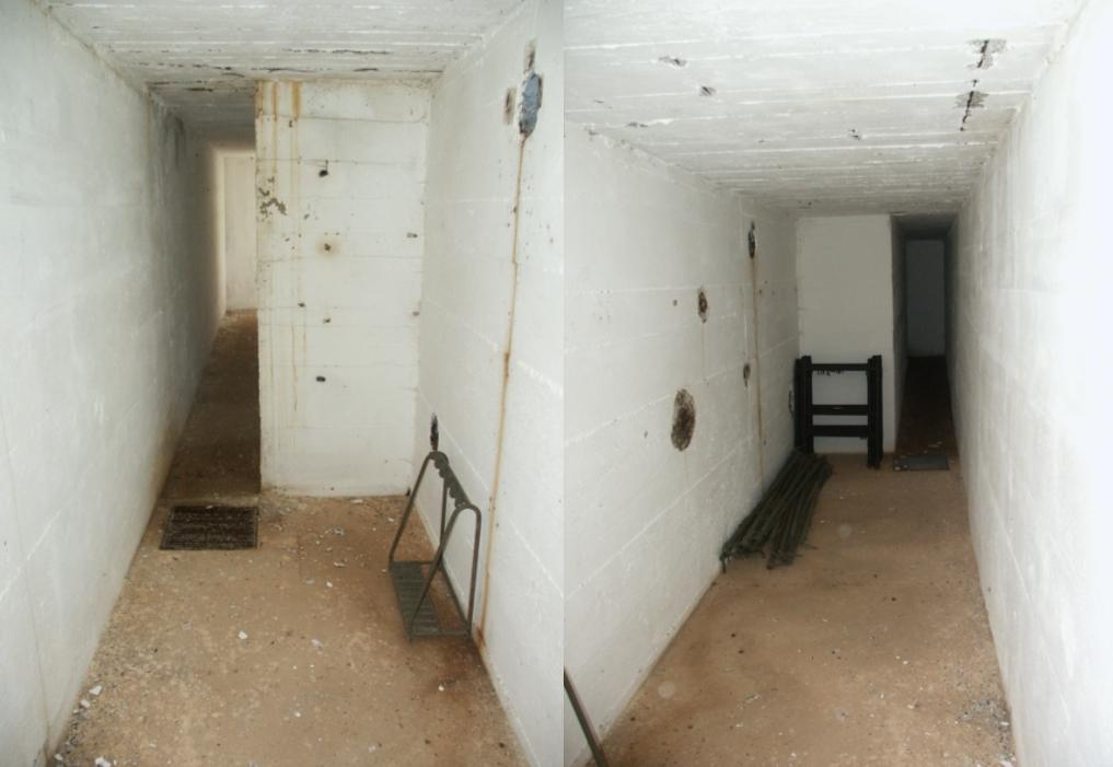

Vista a 180 dell'interno

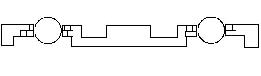

pianta approx
pianta approx
simulazione portelli

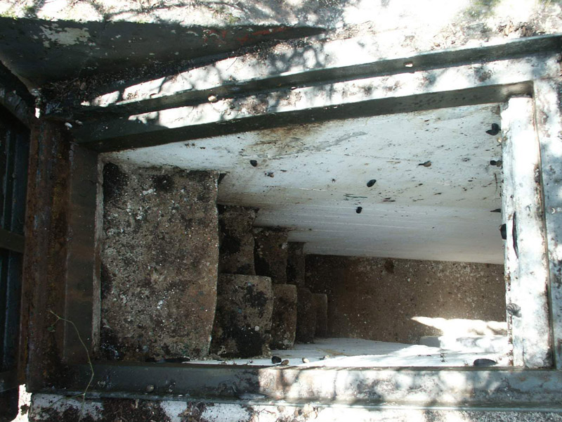

Interessanti i gradini sfalzati per poter superare il dislivello senza occupare molto spazio. Li ho visti l'unica volta in una specie di osservatorio costruito nel dopoguerra pochi metri difronte l'op.2 del Pso di Mte C.Comelico.
Guardando la foto della piantina sembrerebbe che i 2 locali alle estremità  laterali siano le rispettive riservette munizioni e il locale comune al centro il ricovero del personale. Angusto si ma doveva servire solo ai 5 uomini della Sq Armi Leggere: C.te,2 Capi Arma Mo60 e 2 Mortaisti da 60.

Curioso questo aspetto. In effetti l'apertura dei portelloni interferiva con l'arma già  collocata in posizione.
Francamente non sò dare una risposta. Sarebbe da trovare un mortaista che abbia svolto un'attivazione opera.
I locali sono effettivamente striminziti. Credo che i locali centrali avrebbero dovuto ospitare il personale addetto: si vedono infatti i telai smontati delle brande. I locali laterali invece sarebbero state presumibilmente le riservette munizioni. O la cantinetta con le bottiglie di vino.... (:g:)

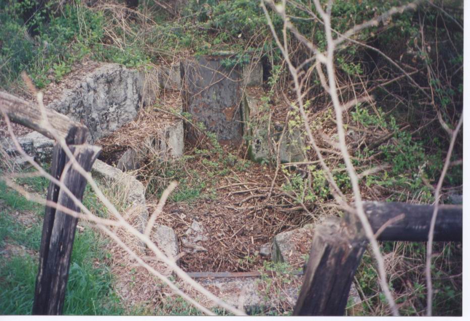

Allego una foto di una delle due postazioni mortaio di Quota 54. In questo caso invece la porta di accesso ai locali soterranei presenta l'apertura laterale. E questo non avrebbe dovuto creare problemi al pacchetto in posizione.
L'unica spiegazione è che le 2 armi non fossero tenute normalmente in posizione ma al riparo per attivarsi al momento opportuno dopo il tiro di preparazione avversario. Essendo così a ridosso del confine ed immaginando che il nemico fosse a conoscenza della loro esatta posizione sin dal tempo di pace, in quanto la posizione era ben definita,le avrebbe battute e neutralizzate per prime prima ancora di entrare nel ns territorio.

Gio ha scritto:Interessanti i gradini sfalzati. Li ho visti l'unica volta in una specie di osservatorio costruito nel dopoguerra pochi metri difronte l'op.2 del Pso di Mte C.Comelico.
Così, per curiosità , segnalo che anch'io ne ho visti solo in un'altra occaisone, cioè a Monte Palmas (San Giovanni Suergiu) nel sito di una batteria costiera.

Si possono definire delle dimensioni della pianta?
