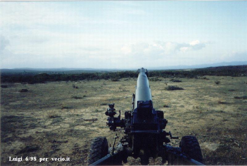

Prendendo spunto da una frase di Federico in altra discussione, apro questo 3d. Il titolo è volutamente generico perchè, viste le recenti nuove leve montagnine sul forum, spero si possa discutere anche di altri aspetti riguardanti "the best gun of the world".
La frase cui mi riferivo è la seguente:
Federico ha scritto:Anche a me suona un po' strano che si tratti di Paracadutisti. Loro (come noi della 40a del resto) lo scudo non lo usavamo praticamente mai.
Chi si sente di portare il suo contributo, elencando pregi e difetti del tiro effettuato senza scudature al pezzo?
Inserisco una foto di un 105/14 senza scudi, per chi, sfortunato :D, non l'avesse mai visto.
