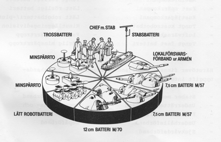

Partiamo quindi alla dalla descrizione delle unità che costituivano l'artiglieria costiera svedese alla fine degli anni 80 iniziando da quelle statiche:
-21 Battaglioni costieri fissi costituiti indicativamente da:
- 1 batteria pesante (2 105 mm M/50 o 3 120 mm M/70 ERSTA o 4 150 mmM/98, M/40, M/51 o 6 152 mm m/51)
- 1-2 batterie leggere (3 o 6 75mm m/57)
- 1 batteria di missili antinave leggeri (gli RB52 i meglio noti missili anticarro francesi SS-11)
- 1-4 sbarramenti di mine antinave controllate (da quel che ho capito erano in mare, non nei magazzini)
- 2-4 cannoni antiaerei da 40 mm + alcuni da 20
- 3 mortai da 81-120 mm
- qualche plotone di “difesa vicina” con anche postazioni fisse in parte in carico alle unità di difesa locale dell’esercito
- per un totale di 700-900 uomini

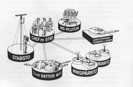

-6 Compagnie costiere fisse costituite indicativamente da
- 1 batteria leggera (3 75mm m/57)
- 1 o più sbarramenti di mine antinave controllate
- 1 plotone di “difesa vicina” con anche postazioni fisse in parte in carico alle unità di difesa locale dell’esercito
- per un totale di circa 200 uomini
-uno sbarramento di mine antinave controllate in ogni approdo non presidiato da altre unità costiere (per esempio nell’isola di Gotland, presidiata da 2 Battaglioni e 2 compagnie erano presenti un totale di circa 21 sbarramenti, magari anche costituiti da solo 3 mine..)

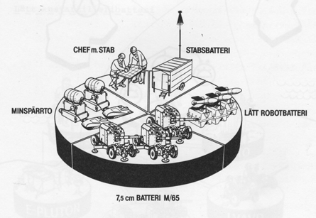

-6 Battaglioni costieri mobili costituiti indicativamente da:
- 1 batteria leggera (3 75 mm M/65)
- plotoni “difesa vicina”
- 1 sbarramento mobile di mine antinave controllate
- per un totale di circa 250 uomini
btg costiero.jpg (69.57 KiB) Visto 3334 volte
compagnia costiera.jpg (71.23 KiB) Visto 3334 volte
btg costiero mobile.jpg (70.28 KiB) Visto 3334 volte

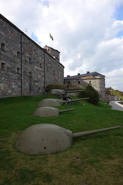

torrette armate con can da 57, 84, 120 e 150mm
Mau65

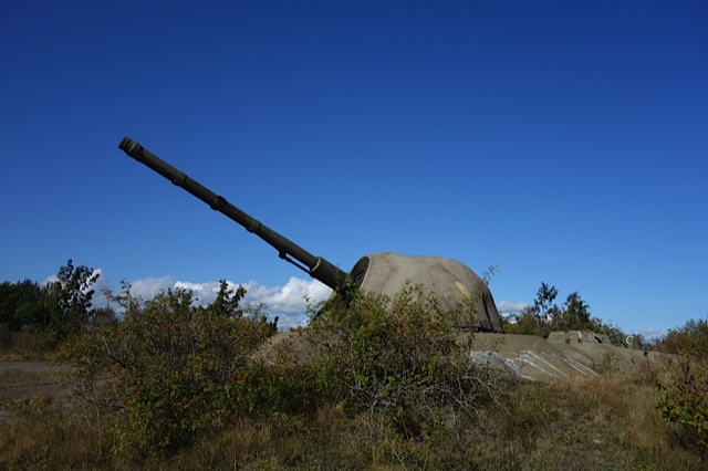

Re: Forti del Baltico
torretta 120 ultimo modello
