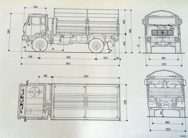

Nel 1991 l'Esercito scriveva su vari manuali che sia l'ACM 80 che il 90 erano alti 3085mm
Nel 1984 L'Esercito scriveva che l'ACM 80 era alto 2935 mm
Per la cronaca, secondo una brochure Fiat Iveco del 1983 l'ACM 90 è alto 2681mm
Ok so che sono pochi cm, ma davvero trovo dati discordanti ovunque. Ad esempio quante persone sul cassone ? 16 o 18 ? c'è almeno una fonte che mi dice 16 sull'ACM 80 e 18 sull'ACM 90. Ovviamente non ha senso. La brochure Iveco dice 18.

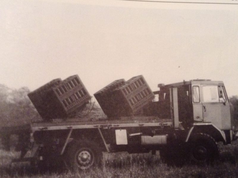

Da "La logistica dell'Esercito Italiano (1831 - 1981)" volume IV di Ferruccio Botti ho tratto la seguente foto di un ACM 90 con equipaggiamento semina mine terrestri Istrice.
ACM 90 - sistema Istrice.JPG (131.26 KiB) Visto 19193 volte

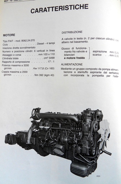

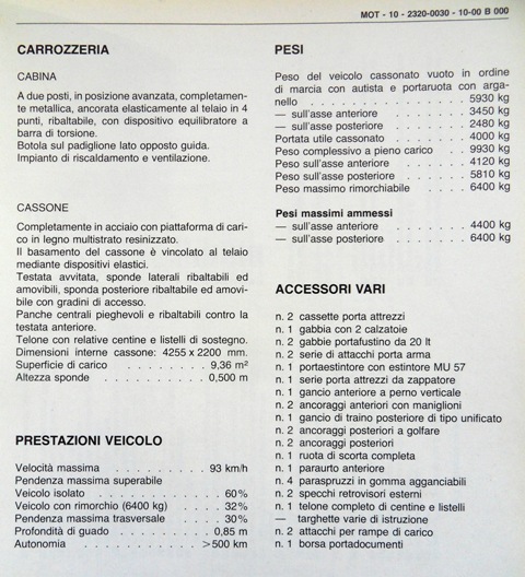

Imperdonabile il mio ritardo...
Ieri, cercando altro, ho trovato la monografia promessa quattro mesi fa!
ACM 80/A FIAT 6613G 1 - Dati del 1986
