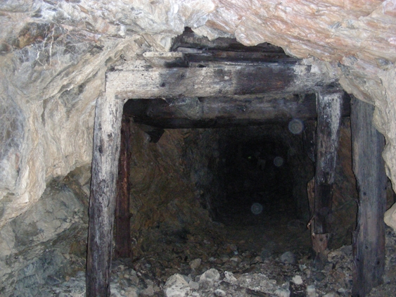

Hallo 230 A,
wir waren 2008 an dieser kleinen Werksgruppe, die aus drei Vallo-Anlagen besteht. Das fragliche Werk wurde in einen unfertigen Bahntunnel eingebaut, der Werkseingang ist aber nur schwer neben der StraàŸe zu finden, wir brauchten die Hilfe einheimischer Kinder (!).
Interessant ist vor allem der Tunnel, der in zwei à¼bereinander liegenden Arbeitsstollen gleichzeitig ausgebrochen wurde. Auf entsprechenden Karten ist der auch ansatzweise zu erkennen. Hinter dem auf dem ersten Bild zu sehenden kleinen Stausee liegt auf halber Hà¶he auch der zweite Eingang/Ausgang dieser opera, und genau dorthin zeigt auch ein "Fotofonico" des mittleren der drei Werke.
Ciao, Florian
Teil der Ausbruchstrecke.jpg (270.5 KiB) Visto 2666 volte
