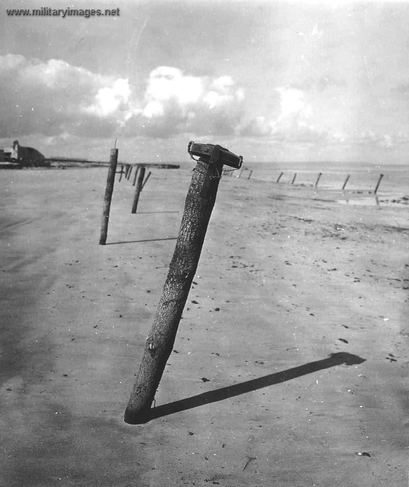

Gli "asparagi di Rommel" sono un modello di ostacolo in legno che si potevano trovare sulle spiagge (difesa anti-sbarco visibile a bassa marea) o su distese piatte (difesa anti-sbarco con alianti)
potevano essere muniti di una mina o di un proiettile d'artiglieria modificato per augmentare l'effetto dell'impatto sul mezzo da sbarco
una piccola ricerca su google "immagini" con i termini "asperges de rommel" o "rommelspargel"
permette di vedere che erano raramente posti verticalmente
penso che il termine di asparagi si adatta bene ai tronchi piu irregolari degli elementi metallici
nella letteratura specializzata e raro trovare il termine utilizzato per questi ultimi
une domanda: sono stati utilizzati in Italia su spiagge ? o solo dai tedeschi sull'Atlantikwall e Sà¼dwall ?

Re: Asparagi
ecco un asparago
ecco un asparago
Saluti,
Bat64

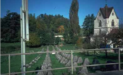

Inizio con modelli copiati all'estero:
i denti di drago (Drachenzà¤hne) chiaramente inspirati dal vicino nordico...
elementi in cemento armato alineati e uniti tramite soletta anch'essi in cemento armato sotterrata
questo modello e stato costruito nei primi anni del conflitto, necessita lavori estesi e lunghi
