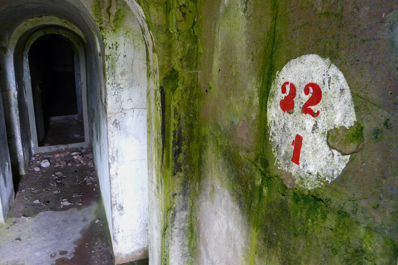

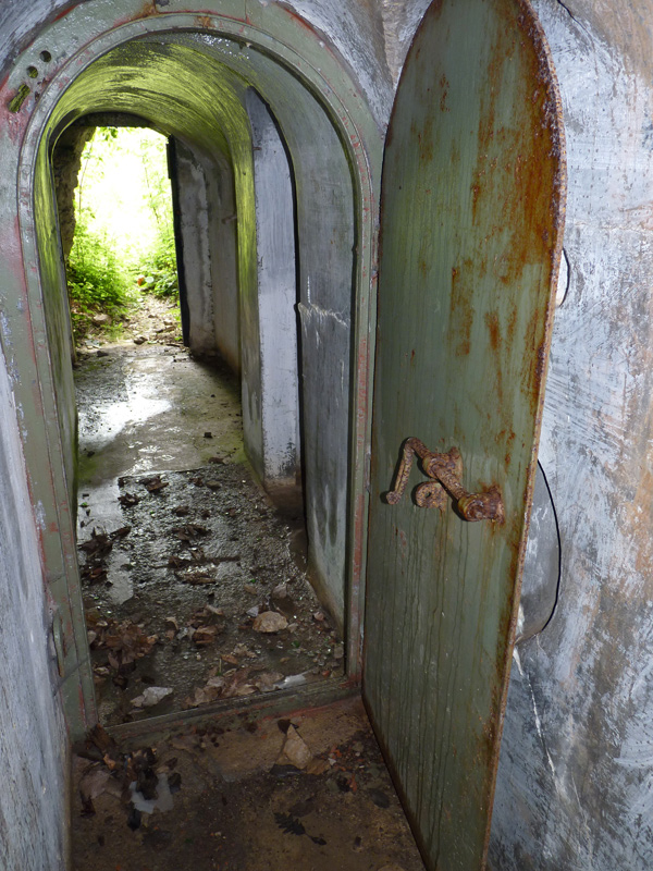

Iniziamo con il vedere l'ingresso est, dove si incontra la numerazione JNA:
(foto dr. Feelgood)

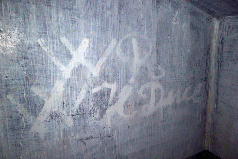

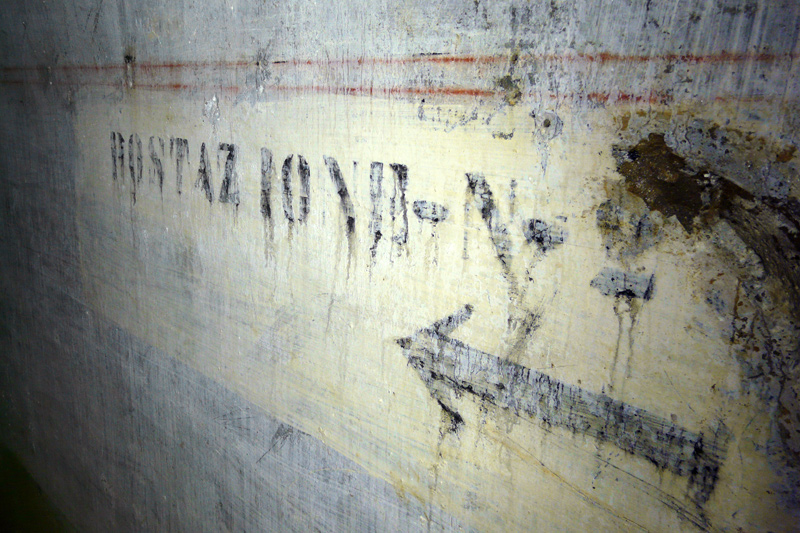

Una scritta d'epoca solo parzialmente nascosta dall'imbiancatura delle pareti:

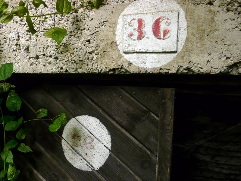

Nell'opera si incontra la numerazione originale, che è unica per tutte le fortificazioni: in questa immagine l'indicazione per la "postazione 29" (vicino si trova la 30). Il pezzo A/C era invece denominato per esteso, senza numero.

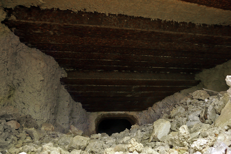

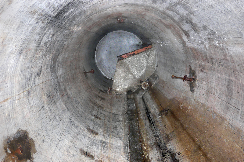

Il pozzo di un malloppo reso inaccessibile dalla rimozione delle scale a chiocciola:

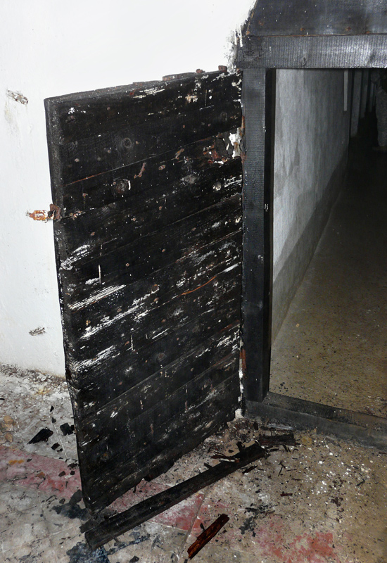

Una delle porte in legno installate dalla JNA:

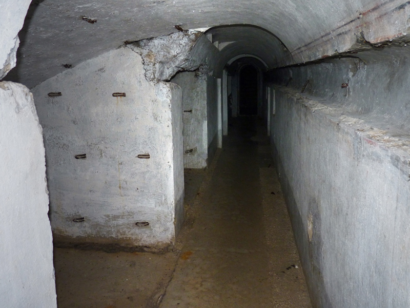

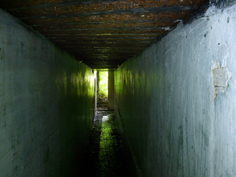

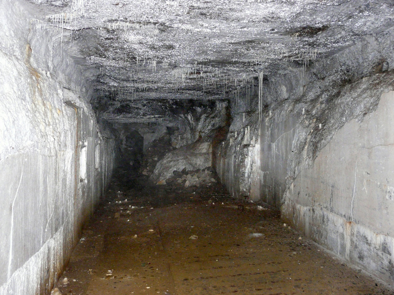

Un tratto di corridoio (foto dr. Feelgood):

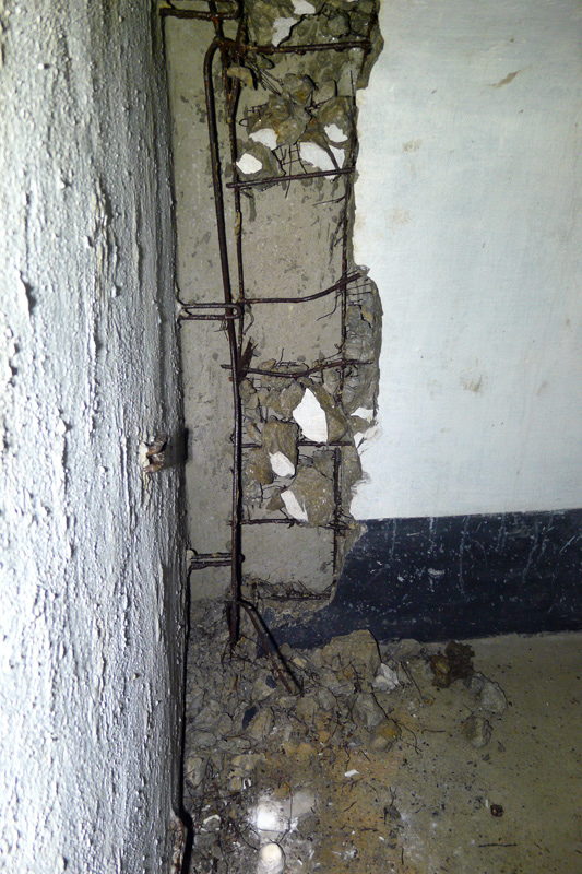

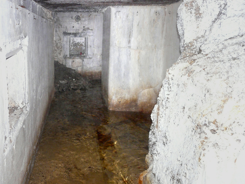

L'opera è estremamente umida. Per ovviare a questo problema era stato realizzato un sistema di generose intercapedini, visibili dove la parete ha ceduto:

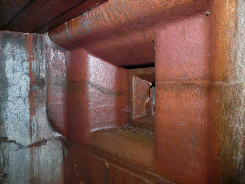

La postazione del cannone Nordenfelt:

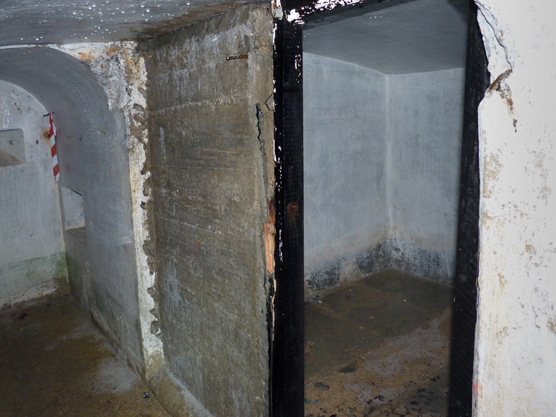

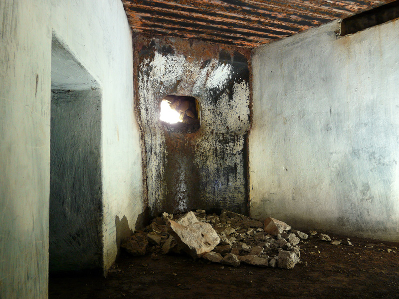

Un vano chiuso (con porta e parete) dai militari JNA (foto dr. Feelgood):

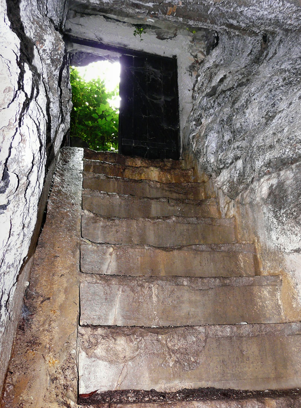

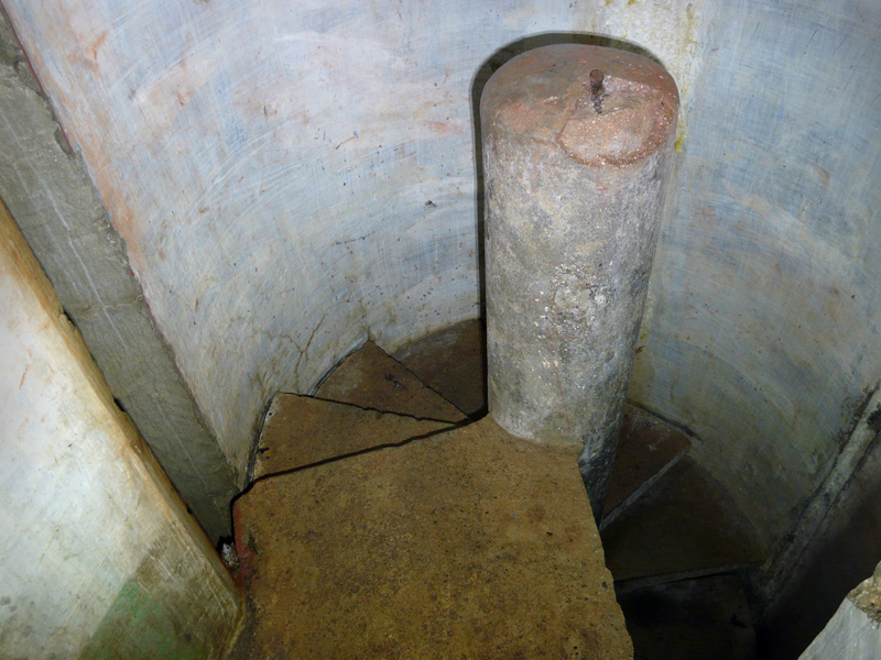

Proseguiamo con la suggestiva scalinata a pozzo che conduce al malloppo delle Armi 5,6 e 7 (numerazione non originale, cfr. pianta)

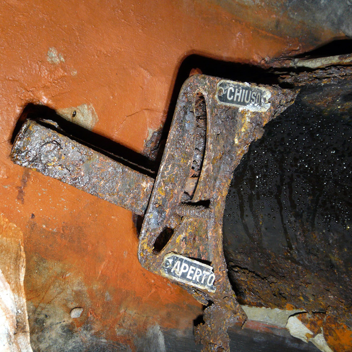

Una delle valvole per l'aereazione:

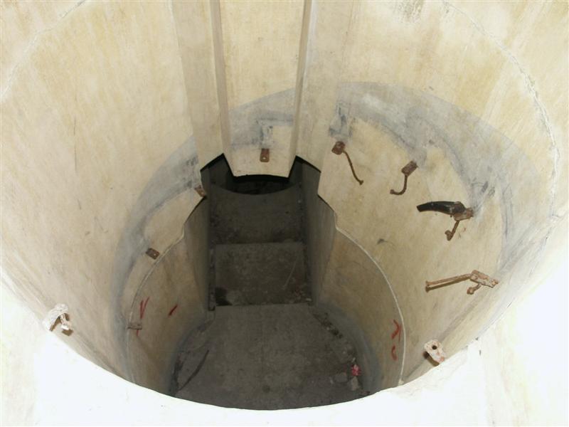

La scala a chiocciola in pietra che conduce al malloppo delle armi 8 e 9 (numerazione non originale, cfr. pianta) (foto dr. Feelgood):

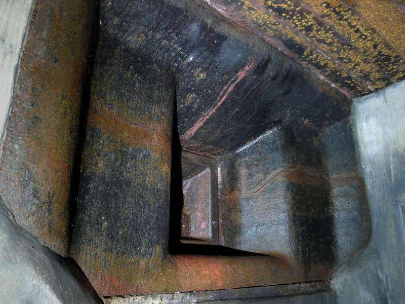

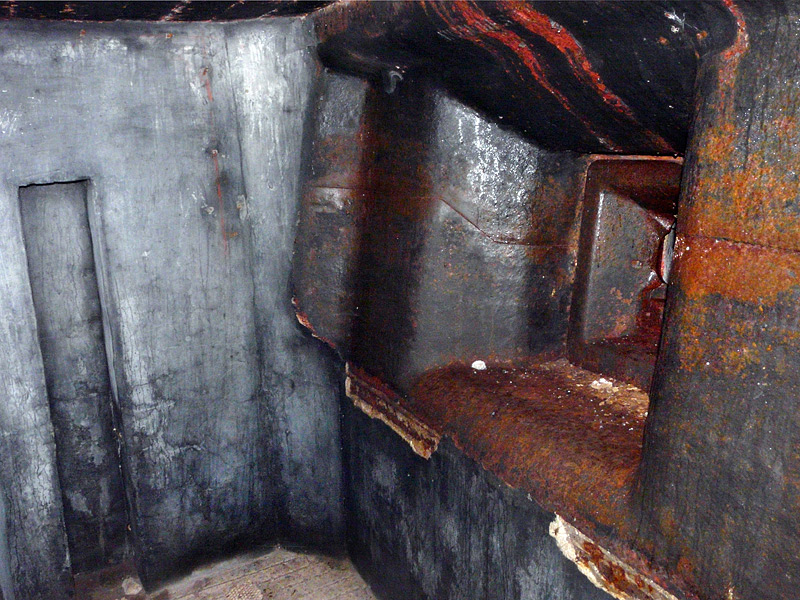

Arma 8:

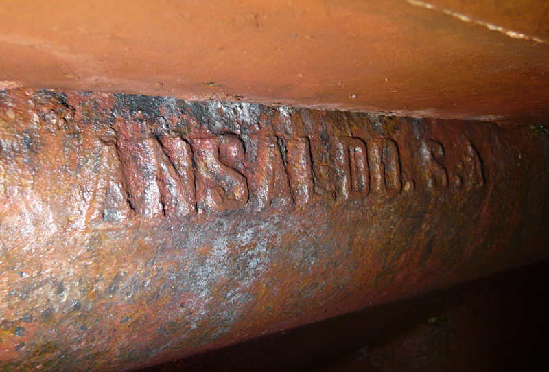

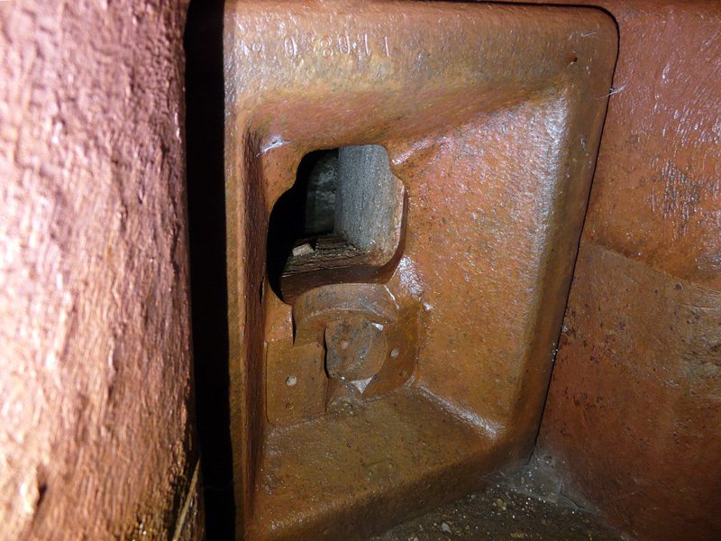

Arma 9 e dettagli della piastra in tre parti (Ansaldo):

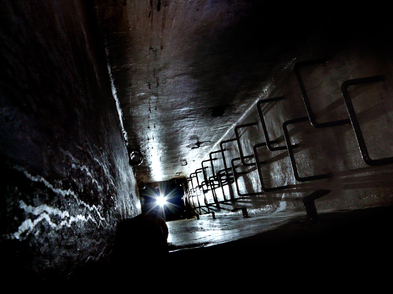

Vedi che hai trovato una scala alla marinara doppia a passo sfalsato.
La scala a chiocciola mancante puo essere stata in legno e crollata a causa dell'umidità ?
Nella foto non riesco a vedere se ci sono sul muro i ganci per i gradini.
Re: Hruševje (Cruscevie)
Grazie tracer, anche per il nome esatto della scala (che è particolare anche perchè non arriva a terra, ma parte da circa due metri di altezza, da un'apertura sul soffitto del corridoio).

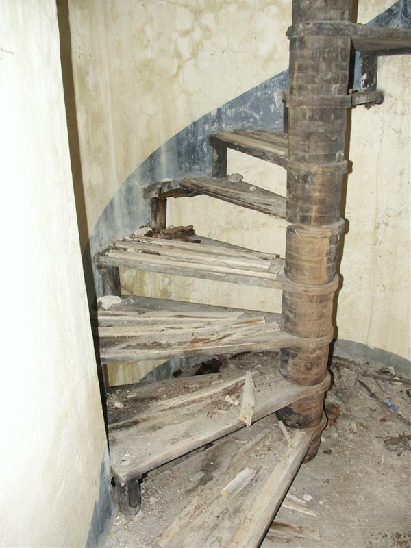

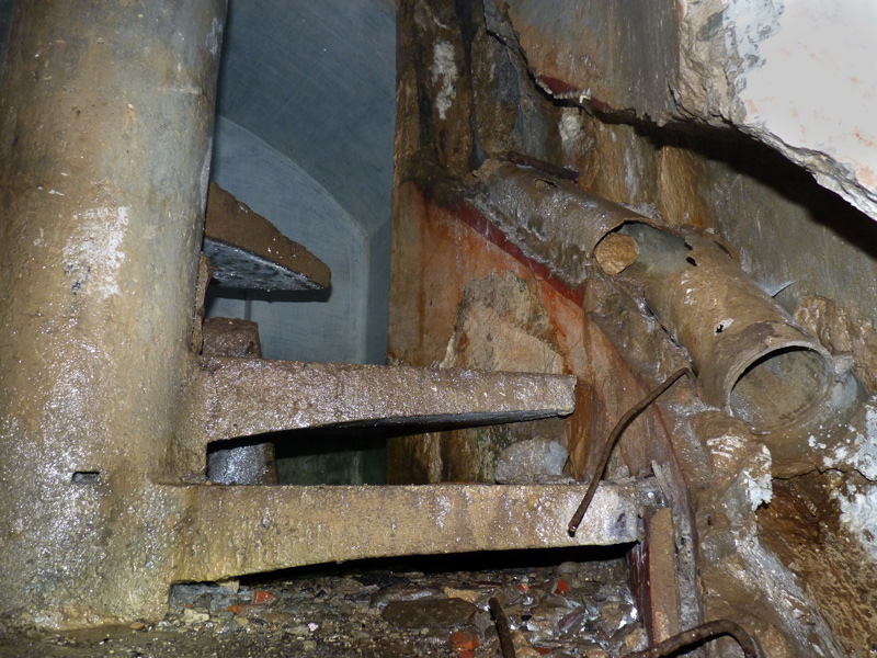

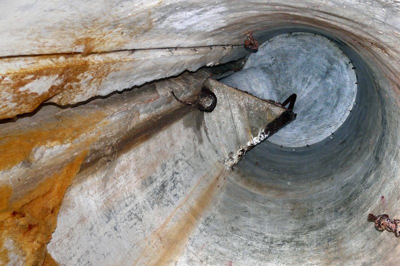

Per quelle a chiocciola, allego una foto di un altro pozzo dove si vede meglio il tipo di fissaggio alla parete: a me ha ricordato altre scale metalliche in cui mi sono imbattuto (oltre a non esserci la minima traccia di legno, ma potrebbe anche essere stato rimosso). Che te ne pare?

Nella foto ultima si vedono alcune staffe che sostenevano i gradini, quindi secondo me c'era la scala in legno. Altre staffe sono probabilmente state rotte raso muro.
Allego la foto di una scala in legno che non mi sono arrischiato di salire.
PICT0932 (Custom).JPG (73.3 KiB) Visto 8746 volte

@tracer: Interessante questione, quella delle scale. Ho frugato un po' nell'archivio, e le scale a chiocciola metalliche che ho incontrato erano di due tipi: quelle con pilastro centrale sottile e quelle con pilastro grosso (modulare). Le prime hanno sempre il gradino fissato alla parete con una mini-staffa (es. Galleria, Ponte del Cristo, Campiolo), delle seconde ho trovato solo due ricorrenze. Una sono i PCO a due piani tipo Pinzano e Cornino, e in quel caso il gradino entra nel muro. L'altra l'ho vista ad Avasinis, e mi sembra che lì manchi il collegamento di ogni singolo gradino. Purtroppo di quella scalinata non ho foto dettagliate, ma solo un video da cui non si riesce a capire se sono presenti delle staffe più distanziate come sembrerebbero quelle di Hrusevje. Quello che non mi convince della soluzione-legno è la mancanza non tanto delle staffe, che come dici tu potrebbero benissimo essere rotte (ma è anche vero che non identificano univocamente una scala in legno), ma piuttosto di qualsiasi segno (punto di fissaggio, usura) nella parete del pozzo, fatta eccezione per le pochissime staffe che si vedono.

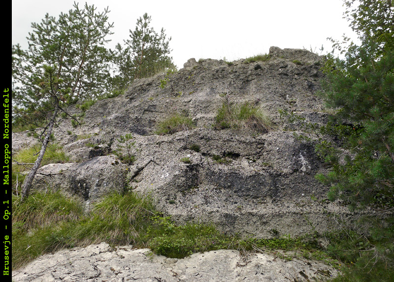

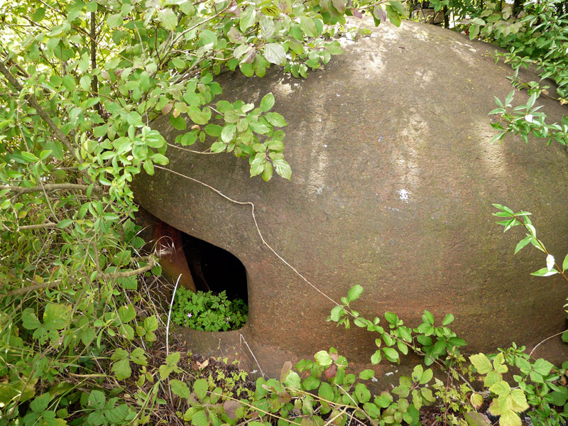

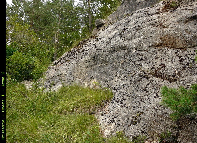

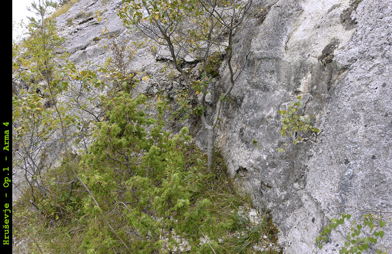

In una successiva ricognizione ho controllato i malloppi ad est ed effettivamente l'ipotesi di Lappino trova conferma: si tratta molto probabilmente di malloppi ad arma singola, privi di uscita di sicurezza. Ho provveduto quindi a correggere la cartina nel post iniziale. Ecco quello che si può vedere all'esterno:
Il campo di tiro della mitragliatrice:
Il malloppo del pezzo AC visto di lato...
...e la feritoia del Nordenfelt
