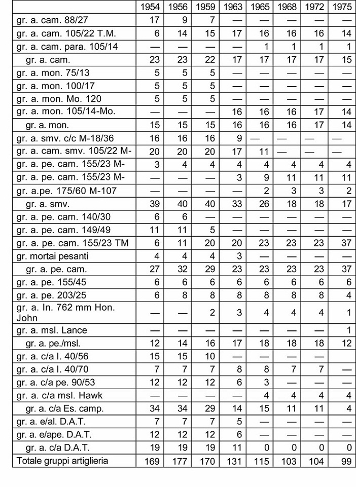

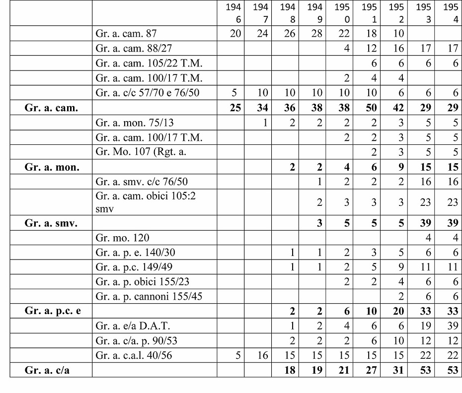

L'argomento mi ha incuriosito e ho fatto due tabelline.
Sempre se interessa!

Re: Artiglieria trainata Esercito Italiano 1945-1990
HUAU!!!!! (ad)
copiato, salvato e messo da parte (:-D)

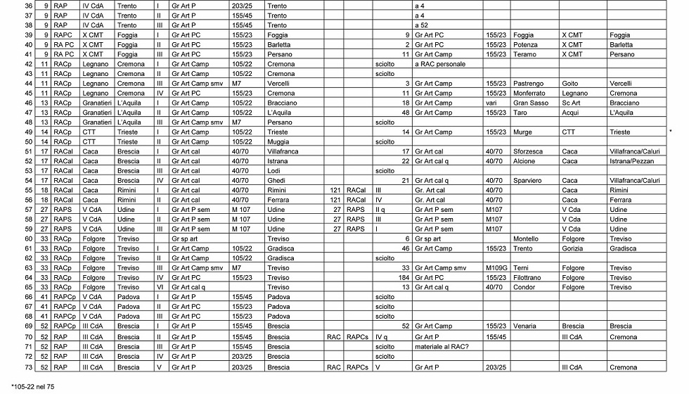

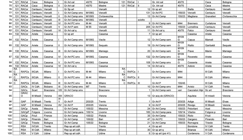

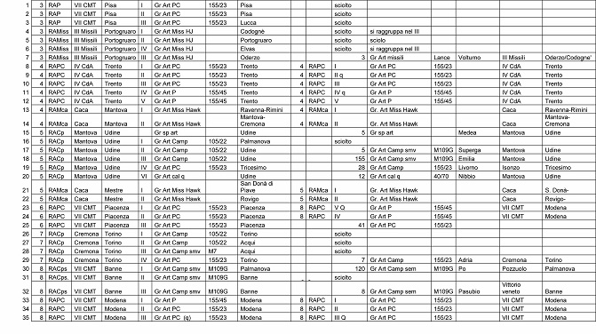

Magari ti initeresa anche questo lavorettino che ho fatto alcuni anni fa.
E' il passaggio, nella ristrutturazione 1975, da Reggimenti a Gruppi, con relative dotazioni
Sempre salvo errori od omissioni.
...un lavorone, complimenti.
ma quanto ci hai messo?
e da dove hai preso i dati?
Messaggi: 1677
Ci ho messo un bel po', diversi anni, ma con lunghi priodi di interruzione. Avendolo fatto senza mettermi scadenze non è che sia diventato matto
Mia moglie mi ha spesso detto che ci sono modi migliori di buttare via il tempo
Ho cominciato partendo da “La storia della dottrina e degli ordinamenti militari dell'esercito italiano” di Filippo Stefani, e ho incrociato i dati con quelli de “L'esercito italiano verso il 2000” di Dell'Uomo/Poletti, più i dati raccolti qua e là , anche su questo forum.
Mi ero addirittura dimenticato di averlo: l'ho ritrovato dopo la richiesta di Mario 59.
Essendo un lavoro molto casalingo ci possono essere delle incongruenze, anche perchè pure i sacri testi un molti casi sono imprecisi e hanno errori di stampa.
