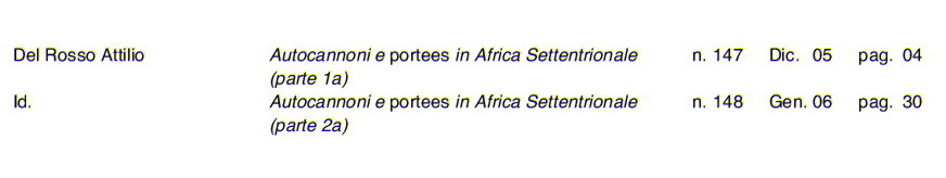

su "Storia Militare" tempo fa vi era un articolo in due parti su autocannoni in Africa Settentrionale:

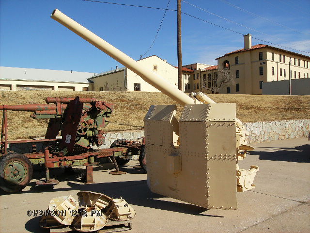

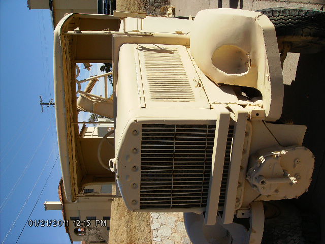

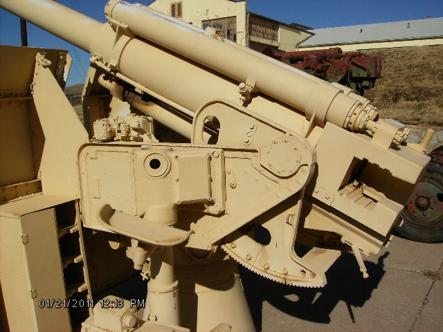

Vi ringrazio per le informazione, aiutano moltissimo a mettere assieme una cornice di dignita'
alla nostra storia rappresentata negli USA.

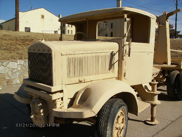

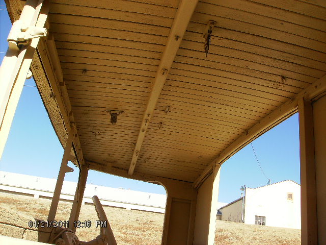

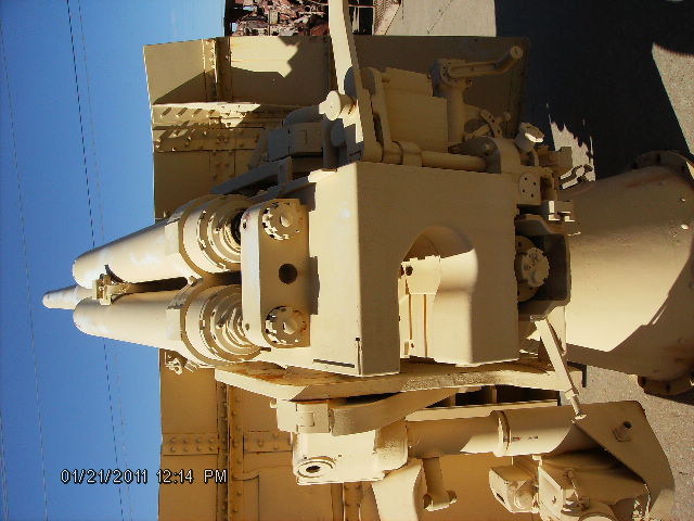

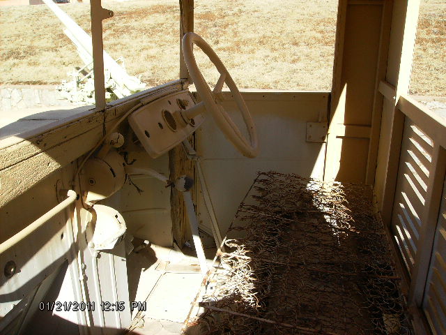

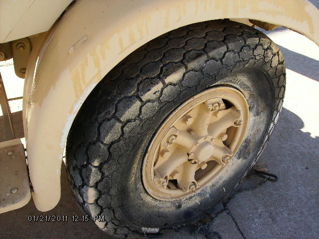

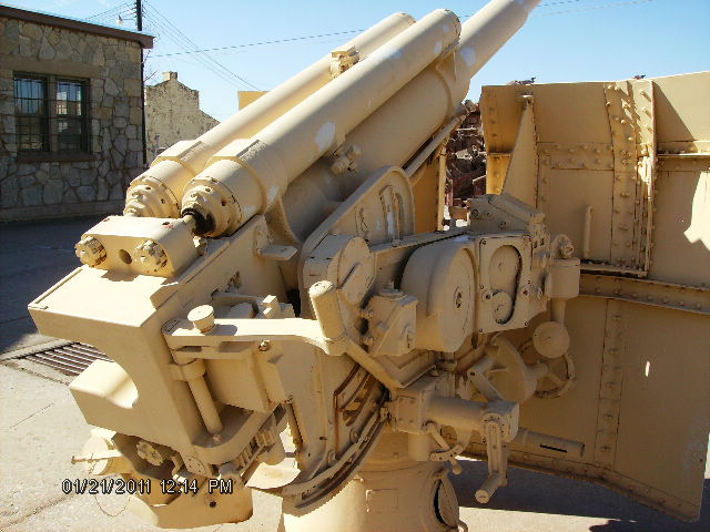

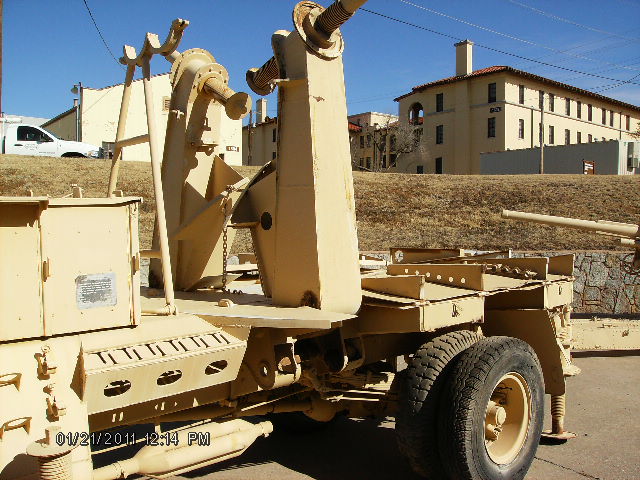

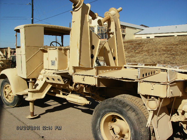

Allego alcune foto. Ho cercato disperatamente qualche nr di serie o matricola, ma i "restauratori" hanno fatto un gran bel lavoro. Comunque si va' avanti, ed l'Autocannone Lancia e' un pezzo d'Italia anche lui .
da quello che ho visto su internet, questo e' il battistrada originale pirelli per questo mezzo
Lancia 3RO, Ft Sill OK

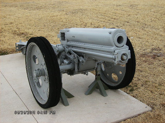

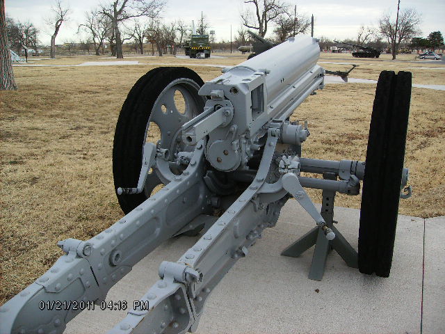

questo pezzo italiano da 80mm, avrei una domanda: alla Folgore ed altri reparti, invece dei 47/32, perche' non venne dato questo pezzo, anche se anziano, con un proiettile EP avrebbe probabilmente fermato gli Sherman. Vedendolo e toccandolo e' la prima cosa che mi venne in mente.
12/78
Re: artiglieria italiana
Bella domanda.
Si combatteva anche con le prede belliche della guerra 15-18.
Ho sempre saputo che la migliore difesa c/c è il carro. Tu nomini gli Sherman, noi cosa avevamo?
....e munizioni....e carburanti? Noi abbiamo fatto in Russia l'ultima carica a cavallo.
Gran gesto da esserne orgogliosi ma ce le vedi le armate alleate che liberano l'Italia caricando i Tedeschi. Le salmerie sono un'altra cosa.
Perdona lo sfogo. Che non stavamo ben messi sono cose che sai anche tu e non per criticare la tua originaria proposta.
pionieri tridentina
Messaggi: 189
Località: Norman, OK-USA
Gio,
ho non mi sono espresso correttamente oppure hai frainteso la mia domanda, la mia e' curiosita' storica dopo aver visto questo pezzo abbastanza compatto ( che adesso so' essere lo Skoda del 15/18, il fatto che dica Ansaldo concessione Pozzuoli sulla culatta mi ha confuso ) e assolutamente non una critica. Per cui data la compattezza del pezzo ( ed un ipotetico uso aviolanciabile ) mi sono chiesto se invece dei 47mm la Folgore avesse avuto questo 75mm chissa' come sarebbe andata ed ero curioso se qualcuno sapesse i perche' dell'assegnazione. Se ben mi ricordo " Centomila gavette di ghiaccio" riporta l'uso anticarro di questi pezzi.
In famiglia abbiamo un reduce della Bologna, ed i racconti sull'impotenza c/c del 47/32 di quest'ultimo mi hanno sempre impressionato, ogni volta che vedo un cannone italiano non posso fare a meno di ricollegarmi alle sue esperienze e "cercare di aiutare".
12/78
Ti sei espresso correttamente e ho capito benissimo infatti ho risposto: -belle domanda-.
Poi, ma solo poi, e saltando una riga come per parlar d'altro, mi son sfogato sulla situazione italiana nella 2^GM.
Saluti.

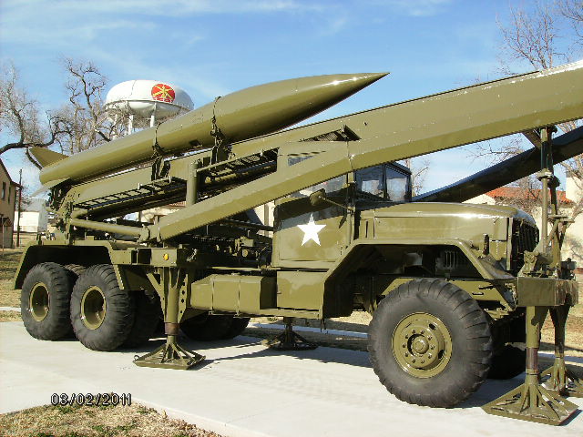

chissa' se il nostro Autocannone ha inspirato gli americani a fare l' Honest John
ADA 2mar 042.jpg (128.27 KiB) Visto 7759 volte
12/78
cupro
Messaggi: 336
Località: Dueville (VI)
bhe...in effetti gli somigliaun pochino... :mrgreen:
