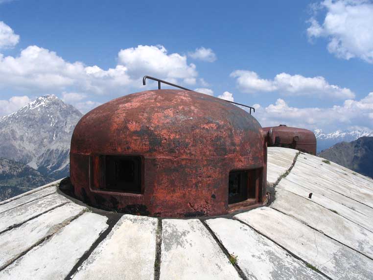

Posto volentieri la fotografia degli effetti di un proietto da 149 mm sparato dallo Chaberton sulla cupola GFM del Blocco 4 dell'Opera Maginot dello Janus.
Ciao Gianfranco
Il punto di impatto del proietto sulla cupola GFM
Il Blocco 4 dellì'Opera Maginot dello Janus.In primo piano la cupola GFM colpita.<br />Sullo sfondo la cima dello Chaberton

gli "abitanti " della cupola saranno rimasti rintronati un bel po! :mrgreen:
Re: Cupole corazzate
Mi meraviglio che un proiettile da 149 non abbia praticamente scalfito l'acciaio, ovvero che la "cupoletta" abbia resistito indenne al colpo.
Acciaio francese migliore di quel poco utilizzato oltre confine?
Non essendo in alcun modo un esperto in materia, devo dire che o quelle cupole erano miracolate, o veramente resistenti...

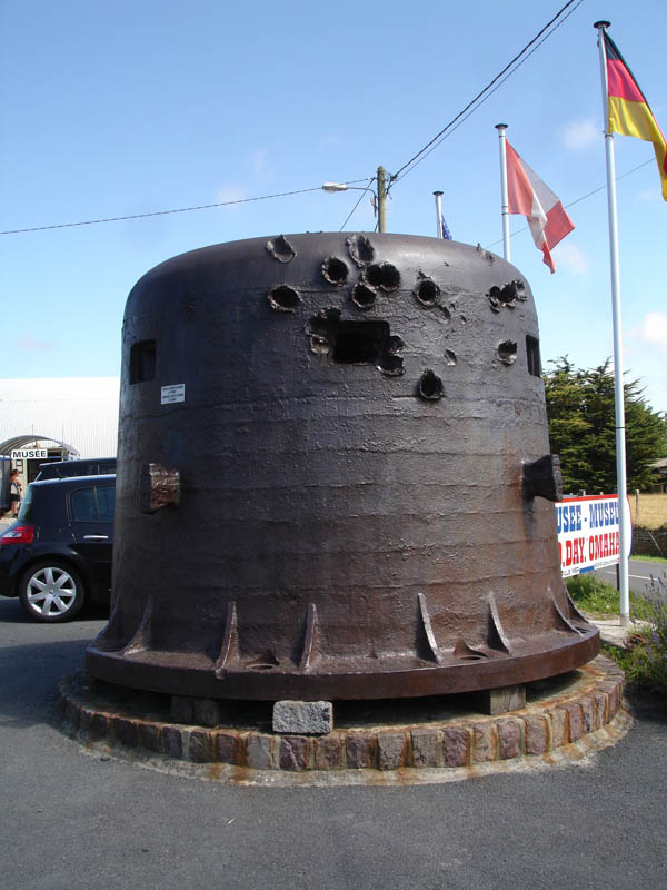

allego volentieri l'effetto di qualche colpo ben assestato su una cupola del vallo atlantico conservata fuori un museo a Colleville sur mer in Normandia. La foto è stata fatta da me durante le mie vacanze in moto in Normandia

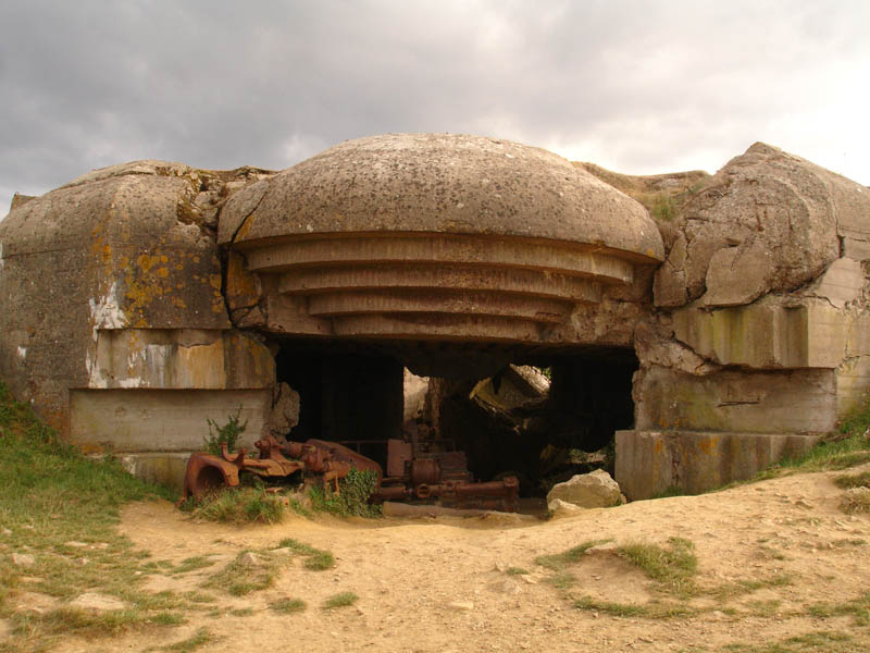

oppure l'effetto di una giornata di bombardamenti a Longue sur mer

M26 ha scritto:Mi meraviglio che un proiettile da 149 non abbia praticamente scalfito l'acciaio, ovvero che la "cupoletta" abbia resistito indenne al colpo.
Ciao,pur non essendo un esperto di balistica penso che il tipo di danno molto dipenda dall'angolo di impatto del proietto.
Ciao Ganfranco
cupro
Messaggi: 336
Località: Dueville (VI)
Il punto d'impatto del proietto, era rivolto fronte Chaberton?
cupro ha scritto:Il punto d'impatto del proietto, era rivolto fronte Chaberton?
Affermativo cupro.
Ciao Gianfranco
concordo con Gianfranco, colpo di striscio

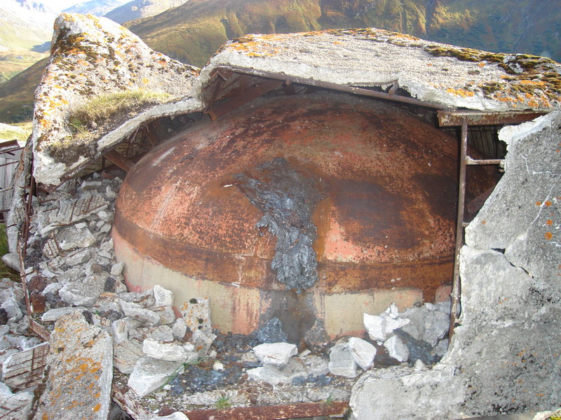

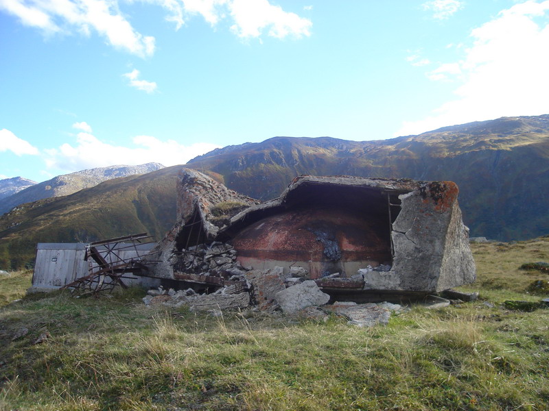

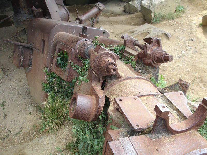

non si tratta di offesa bellica, ma certo che anche un fulmine riesce a raggiungere buoni risultati ... (AW Fuchsegg, Passo del Furka)
230 A ha scritto:non si tratta di offesa bellica, ma certo che anche un fulmine riesce a raggiungere buoni risultati ... (AW Fuchsegg, Passo del Furka)
Ciao,il fulmine a causa del calore sviluppato avrebbe sicuramente fuso il metallo e li non c'è traccia di fusione.
Ciao Gianfranco
Quel grigio/argento colato è identico a quello che ho visto prodotto dalla ossiacetilenica a Castel Rubbia... mi sa proprio che è quella la traccia di fusione ;)
Confermo, quello è il punto d'impatto del fulmine che ha fuso l'acciaio, il quale è colato a terra ed è nuovamente tornato solido, come si può notare dalle scorie lasciate sul terreno...
Dr. feelgood ha scritto:Confermo, quello è il punto d'impatto del fulmine che ha fuso l'acciaio, il quale è colato a terra ed è nuovamente tornato solido, come si può notare dalle scorie lasciate sul terreno...
Ciao,solo per segnalarti che il mio commento non era relativo alle foto postate da 230A,bensì alla prima foto da me postata e relativa alla cupola GFM dell'Opera Maginot dello Janus.
