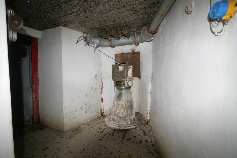

Leggendo sul Testimone di cemento la composizione dello sbarramento di Sella Cereschiatis mi sono imbattuto in questo pezzo.
Mi chiedevo su che tipo di affusto venisse montato in opera, considerando che "all'aperto" si usavano affusti a candeliere o a piattaforma, ma nelle P che ho incontrato era presente direi il tipo a sfera.
E ancora: nella dichiarata sostituzione con il 90/32P ritenete fattibile un eventuale cambio del tipo di installazione?

Per quanto ne so, il 90/32 nella versione P era installato principalmente su sfera, a parte qualche eccezione. Credo che l'affusto utilizzato per il 90/32P sia lo stesso per il 76/40, dato che anche quest'ultimo disponeva di un'installazione a sfera... se non sbaglio venne costruito il 90/32P proprio per poter sostituire il 76/40 su sfera... :?:

il 76/40 esisteva in due versioni : B barbetta e SF sfera in blindatura o semiblinda con attacco a sfera dello stesso modello per la bdf da 75/34, l'installazione poteva essere munita da mtr. abbinata, dalla foto parebbe una installazione da 76/40 SF anche se potrebbe essere una installazione per il 90/32 P derivata da una precedente da 75/34 SF visto che la bdf da 90 derivava proprio da quest'ultimo.
