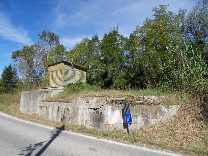

Opera di S.Paolo (Morsano al Tagliamento PN)
Ok, opera.
Sto facendo dei giri in questi giorni.
Il totale sale addirittura a 17!
Purtroppo essendo tutto rimaneggiato faccio fatica a ricostruire la situazione originale.
I miei dubbi:

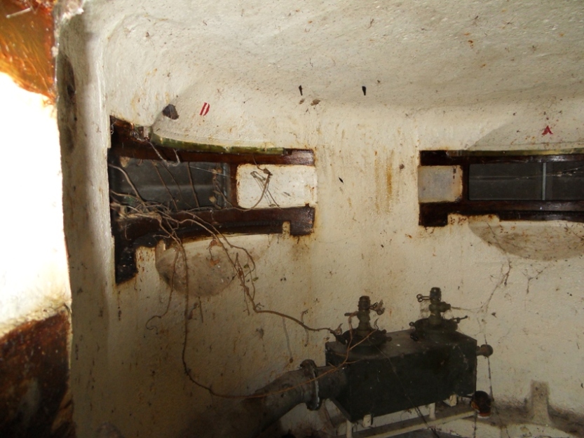

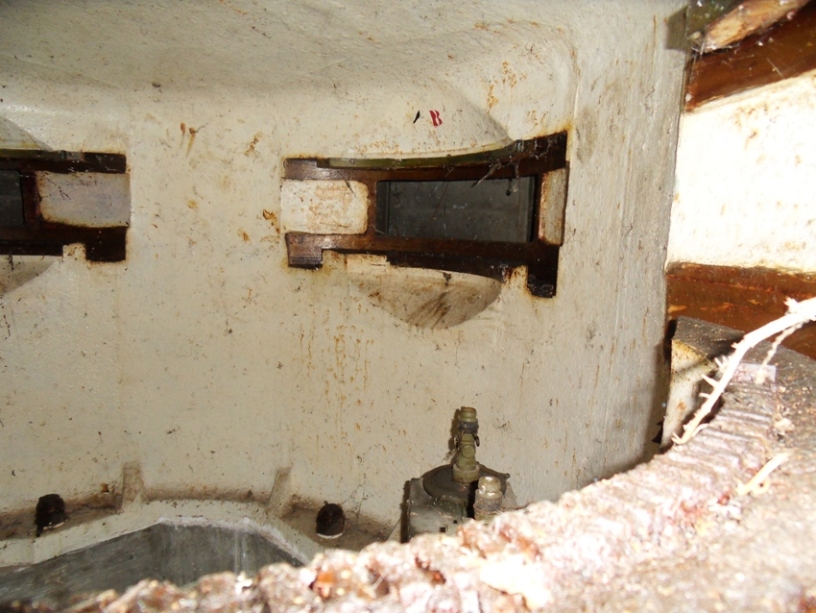

-Le M possono essere di due tipi: A 4 ferritoie (quando la casetta di copertura ha 4 elementi di lamiera ondulata per parete)? A 1 ferritoia (quando la casetta di copertura ha 2 elementi di lamiera ondulata per parete)? Anche i PCO hanno la casetta di copertura con 2 elementi di lamiera ondulata per parete? Come era la torretta d'osservazione?

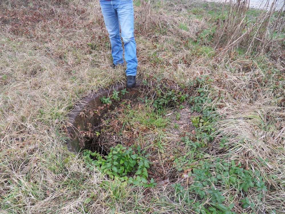

-Nell'opera di S.Paolo ho notato che a fianco di una M c'è una vasca ricoperta che sembra quasi più vecchia della postazione al suo fianco (è una mia impressione?).
Questo potrebbe spiegare il perchè del mio totale di 14.
-La numerazione come va fatta? Da sud verso nord? Esiste uno standard?

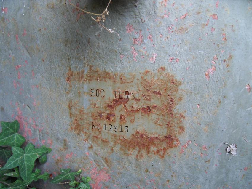

Seguono le immagini della vasca in fianco ad una M, L'interno di una M a 4 ferritoie ed il particolare della punzonatura su un fianco della stessa (ripassato in quanto poco leggibile).

Spero di far luce su una zona poco trattata dal forum..... Non di incasinare la faccenda....
Sì queste si riferiscono a S.Paolo.
Non mi torna la vasca in parte alla M. Fra l'altro non si riesce a vedere una vasca ma è ben visibile un anello di metallo con diametro 1,5 metri abbastanza profondo (Pieno d'acqua sterpaglie e terra).
non hai foto piu dettagliate di sta vasca? sei cicuro sia una M?

Re: Opera di S.Paolo (Morsano al Tagliamento PN)
Inserisco un particolare della postazione relativa alle prime due foto in alto.
Oltre all'anello, mai visto in altre opere recenti, c'è una botola ingresso (chiusa).
Il muro perimetrale della postazione non è in cemento armato, si vedono chiaramente i mattoni.
Se la M al suo fianco è degli anni '50 il resto sarà  antecedente?
