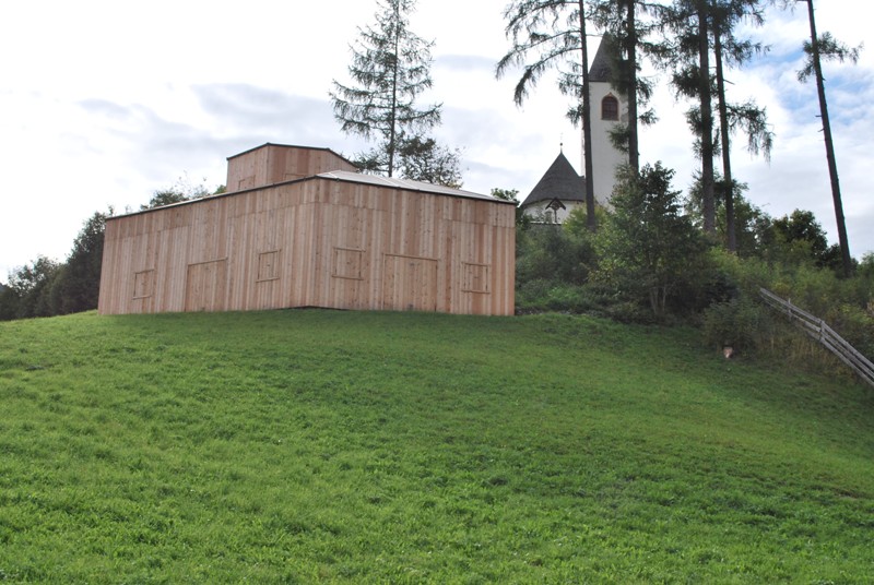

La 23 all'antico splendore
Vista oggi....

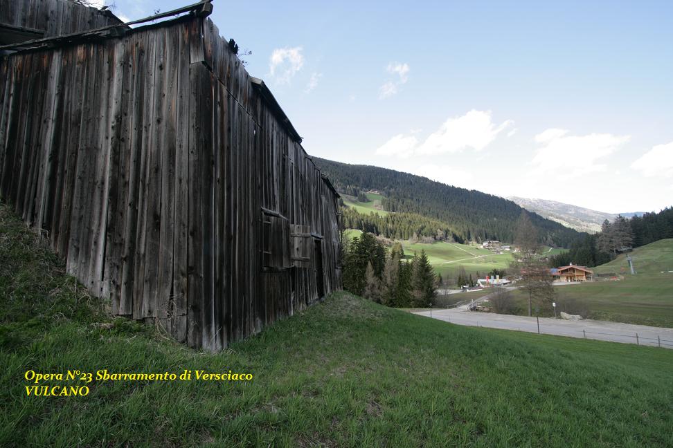

L'opera N°23 dello sbarramento di Versciaco "Vulcano".
Da tener presente che l'opera è stata modificata, costruendo la caponiera sulla copertura.
L'opera è una 7000, come la N°49 che è sulla riva opposta.

Penso che quel bunker in un luogo turistico desse fastidio.
Troppo oneroso toglierlo di mezzo e, allora, meglio mimetizzarlo come ai bei (per noi) tempi.
Loro son maestri in questi lavori col legno.
Se poi fosse un restauro conservativo con possibilità  di visita: meglio e onore al merito.

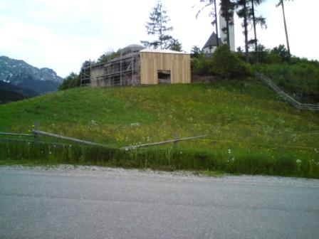

L'hanno finita!... :D
Quando eravamo passati con Luca era ancora in cantiere; la ditta che ha realizzato il nuovo rivestimento in legno è austriaca e non c'era nessun cartello marchiato "Provincia" o Comune e in effetti ci siamo chiesti chi avesse predisposto il restauro.

L'entrata dell'opera di tipo 7000 è semplice, dall'accesso entri direttamente nella camerata e da qui alle postazioni d'arma.
Per qualche motivo tattico è stata aggiunta la caponiera tipo 15000 e per spazio hanno fatto l'entrata a pozzo.
Conferma di questa ipotesi, fondata, bisognerebbe visitare l'opera internamente, o vedere il progetto dell'opera.

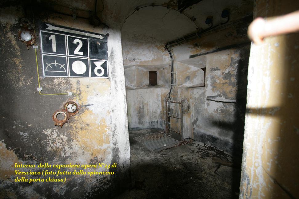

In merito alle entrate ne avevamo parlato in passato. Mi sembrava poco accorto che un'opera avesse una sola uscita e per di più in posizione esposta. Dopo aver visitato qualche altra opera ho riscontrato che non è così infrequentre avere un unico ingresso. I qualche opera c'è l'uscita di emergenza con porta ridotta a metà  altezza. Capriccio di progettista?

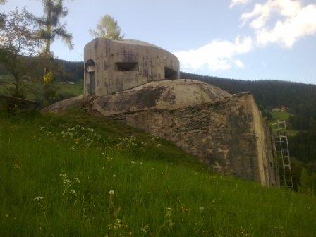

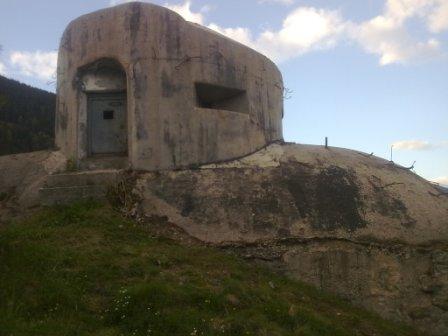

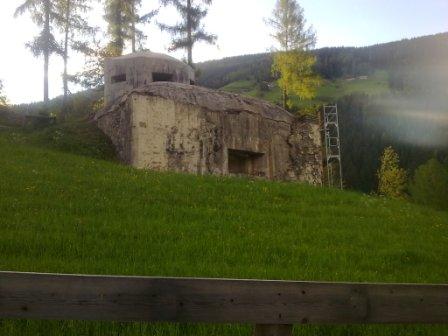

Ho qualche foto ed alcune domande riguardo quest´opera. Una riguarda l´ingresso: per quanto defilato, é possibile che non ce ne sia un secondo (o meglio, quello originario)? Ho visto l´opera priva di mimetismo, e non c´era traccia di alcun ingresso a livello di terreno. È possibile che sia scostato dall´opera e/o sotterrato? L´altra domanda riguarda l´epoca della modifica: visto che l´opera evidentemente é stata riattivata, la modifica puà³ essere post-guerra?

Ciao Stahlbeton, belle foto: posso finalmente vedere com'era fatta questa opera. Grazie. :-k
Vulcano 23 a.jpg (113.36 KiB) Visto 1916 volte
Vulcano 23.jpg (115.95 KiB) Visto 1917 volte

Propendo anche io per un ingresso magari distaccato e interrato. Anche perché quello della caponiera si trova nella -direzione del nemico- quasi a vista.
Capirei un 2° ma mai l'unico.

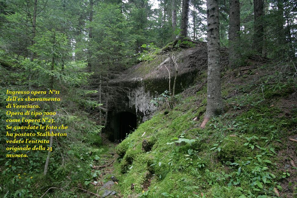

Re: La 23 all'antico splendore
Versciaco 11.jpg (208.17 KiB) Visto 1867 volte
Opera N°49 un sola entrata, opera N°22 una sola entrata, opera N° 18 una sola entrata.
