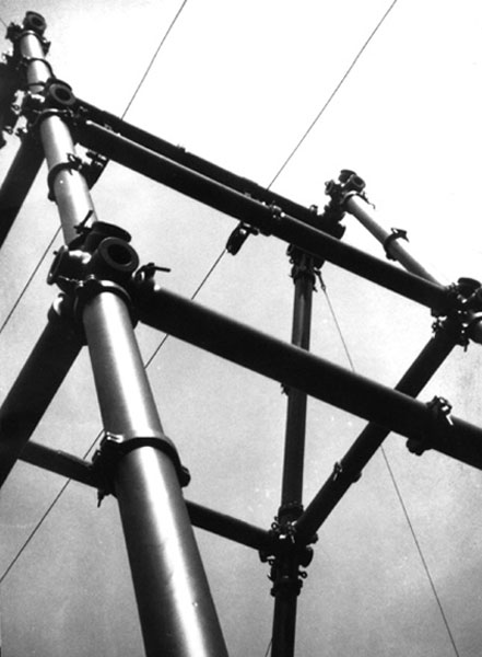

Guardando le foto dei siti dei pionieri della Tridentina e dell'Orobica mi han colpito due materiali in dotazione, la teleferica e la passerella "Drago".
Entrambi i sistemi sembrano utilizzare un sistema modulare di tubi giuntati fra loro, un pò come i tubi Innocenti dei ponteggi. Posto qualche foto per far capire meglio.
Qualcuno ne sa qualcosa: anno d'introduzione, portataa della teleferica, qualunque cosa...

ho utilizzato gli elementi Drago nel 70 nella Pionieri Taurinense
posso descriverti la tecnica ma non ho dati.......c'era molto riserbo
la passerella che vedo in foto con il CL mi era stato detto " classe 40"
cioè 40 quintali di portata e l'ho verificato! ma è il solo dato numerico che ho

da un testosul genio alpino:materiali in dotazione:
passerellaTM120 Drago
teleferica TM120 Drago portata Kg 130,dislivello m 500
saluti Silvio

Tratto da "Principali materiali del genio", edito dall'Ispettorato dell'Arma del Genio 1964.
Nella pubblicazione è citata solo la teleferica e non il ponte.

ho però notato due cose che non riesco a comprendere....
nella foto in bianco e nero, dove si vede passare un camion sul ponte, che è lo stesso modello ricostruito nell'ultima foto a colori, ma con tubi messi di traverso lungo il ponte, e mi sono chiesto se quest'ultimo ponte veniva utilizzato solo da truppe a piedi, dato che i tubi impediscono di far transitare qualunque automezzo.
quindi... qual'era la funzione dei tubi che nella prima foto non c'erano, e nell'ultima vi erano presenti?

da come si capisce dai pezzi "ripetitivi" le possibilità di montaggio divengono svariate
chiaramente una campata così lunga sul canale con un camion sopra non la vedo senza
un pilone centrale...
secondo me bisogna leggere la relativa "libretta" e mettere poi in pratica
Re: Materiale "Drago"
quella nella foto è una passerella per truppa a piedi e non un ponte per automezzi!

cavalli ha scritto:quella nella foto è una passerella per truppa a piedi e non un ponte per automezzi!
Se così fosse, che senso hanno le rampe presenti su entrambe le sponde ??
E se fosse una struttura idonea a far passare la "Campagnola" o mezzi similari (magari il "mulo" 4 x 4) con parabrezza abbassato e senza centina ??

certo! quella destinazione d'uso più ovvia l'avevo pensata anche io: se era per il solo passaggio di truppe a piedi, ha un senso pratico! ed infatti mi chiedevo di quei tubi che si trovano sopra le teste per chi passa a piedi... a cosa poteva servire? per reggere la struttura in caso di fiume in piena? o fungeva da supporto per le mimetizazzioni ? oppure far "grattare" l'antenna della campagnola? :mrgreen:
