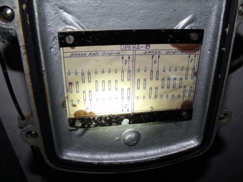

Sotto ci sono due schemi. Per quel poco che si riesce a decifrare sembra mostrino due configurazioni diverse, da ottenersi spostando dei ponti.
Nella discussione su wikipedia sembra non li abbia notati nessuno, ma ci sono due cavi col terminale a due banane (sinistra e destra della scatola).

Secondo me è una scatola di commutazione telefonica. in base all'inpostazione dei ponticelli nella morsiettiera
si ottengono i vari collegamenti frà  le opere.

La cassetta in questione se non ricordo male, è una fotografia vecchia di Caspar e raffigura una installazione dello sbarramento di Resia. Mi sembra di aver riconosciuto la foto.
Vedendola bene si vedono delle cifre segnate e delle lettere. Ho visto cose simili segnate nelle scatole dei centralini di diverse opere. Di certo è una cosa su cui agire per creare una configurazione semidefinitiva o per lo meno, non soggetta a cambiamenti frequenti. Direi che spunto interessante.

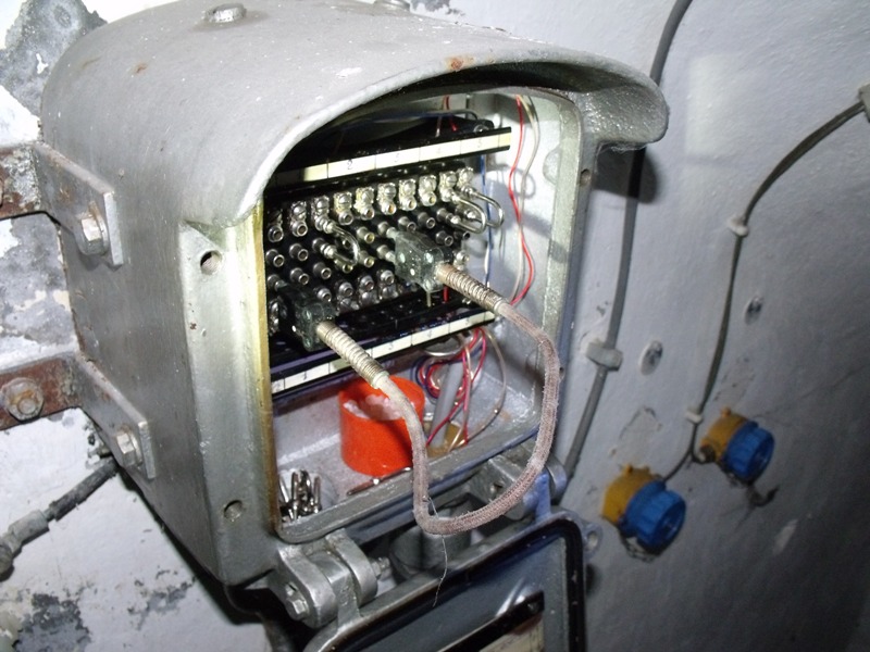

Posto altre 2 foto, per capirci meglio, sono quelle che abbiamo fatto a Tenne-Novale nell'opera 8...
Ma soprattutto qual'e e' il materiale dentro la scatoletta??
Re: commutatore o cassetta telefonica
Gel di Silice. Ne trovi un sacchettino nelle confezioni di apparecchiature elttroniche, borse e cose simili. Se vuoi fare una prova, trova un sacchettino, aprilo, prendi un dischetto di quelli che ci sono dentro. prendi un cucchianino piccolo di acqua e mettici dentro il dischetto. Vedrai l'acqua calare visibilmente.
Il fatto che ci fosse dentro quella roba significa che il contenitore era giudicato ermetico o quasi.
A mio parere è una cassetta di sezionamento telefonica con funzioni secondarie di permutazione. Il modello fotografato si trova all'ingresso di tutte le opere in caverna. In molte ci sono solo due cavi, uno in arrivo dall'esterno e uno che va alla permutazione interna/centralino. In altre arrivano più cavi, uno va al centralino, alcuni provengono da altre opere e uno grosso va verso l'altra opera di smistamento per connettersi alla rete generale. La funzione di sezionamento è fornita dalle boccole femmina che vengono connesse con i cavallotti curvi (o con collegamenti in cavetto come nella foto DSCF1016.JPG) . Togliendo i cavallotti si sezionavano i vari cavi e si potevano eseguire delle misure di isolamento/qualità  sui singoli cavi senza usare attrezzi e soprattutto con la sicurezza di non sbagliare i ricollegamenti al termine delle prove.
