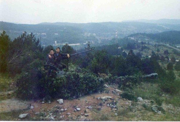

Ritiro fuori dalla naftalina questo argomento...
Una domanda agli ex addetti ai lavori che mi è venuta in mente vedendo altre foto e leggendo alcuni interventi.
nella foto pubblicata per prima si vede che la torretta è mascherata con dei rami. Qualcuno di voi in distaccamento ha mai visto o letto delle direttive sulla mascheratura e/o aveva in deposito materiale per effettuarla?
Re: Torretta enucleata M26 "in action"
axtolf ha scritto:Ritiro fuori dalla naftalina questo argomento...
nelle "Auree truppe alpine d'arresto" ogni compagnia aveva in dotazione un cofano contenente alcuni materiali per il mascheramento, come colori, terre varie ecc., esistivano inoltre, le reti scenografiche verticali e orrizontali. per completare il mascheramento poi si doveva necessariamente ricorrere a cio che la natura offriva.
