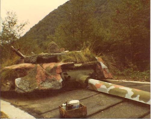

Allego un'interessante foto: sembrerebbe un carro in vasca e sarebbe la prima volta con mimetizzazione diversa dalla tipica casetta. Più simile a una P/sf e ad una enucleata. Con accanto anche della vernice e la tinteggiatura della copertura della bocca da fuoco sembra appena fatta.
Re: Sponda ?
sembra l'M26 di galleria fotografato all'epoca anche dal nostro Sten M26.

Buriasco ha scritto:sembra l'M26 di galleria fotografato all'epoca anche dal nostro Sten M26
Confermo. E' il carro in vasca M26 Pershing ai piedi di 'galleria'. Guardando la foto le postazioni in galleria sono alla sinistra del carro.
La copertura è stata fatta con reti metalliche ricoperte da calcestruzzo. Mai vista una copertura del genere per una P enucleata. Di norma usavano questa soluzione per le M a 4 feritoie. Strano poi che la copertura lasciasse libera la sola botola del capo carro. La seconda botola quindi non era agibile.
