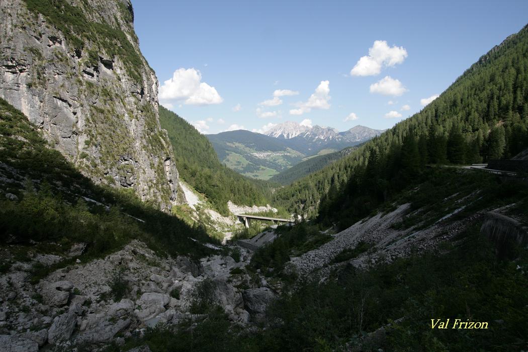

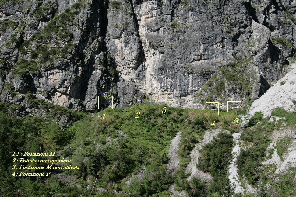

Val Frisone
Chiedo scusa per l'errata dicitura della prima foto Val Frisone in dialetto veneto diventa "Val Frizon".

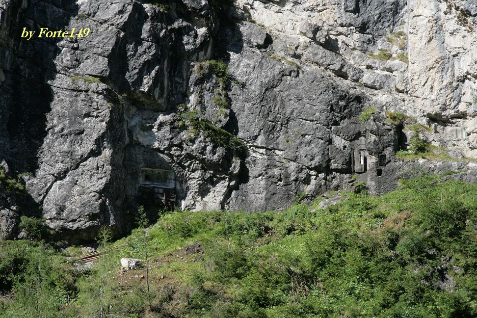

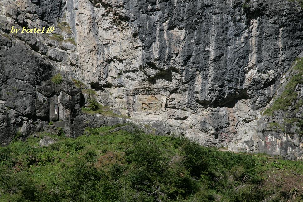

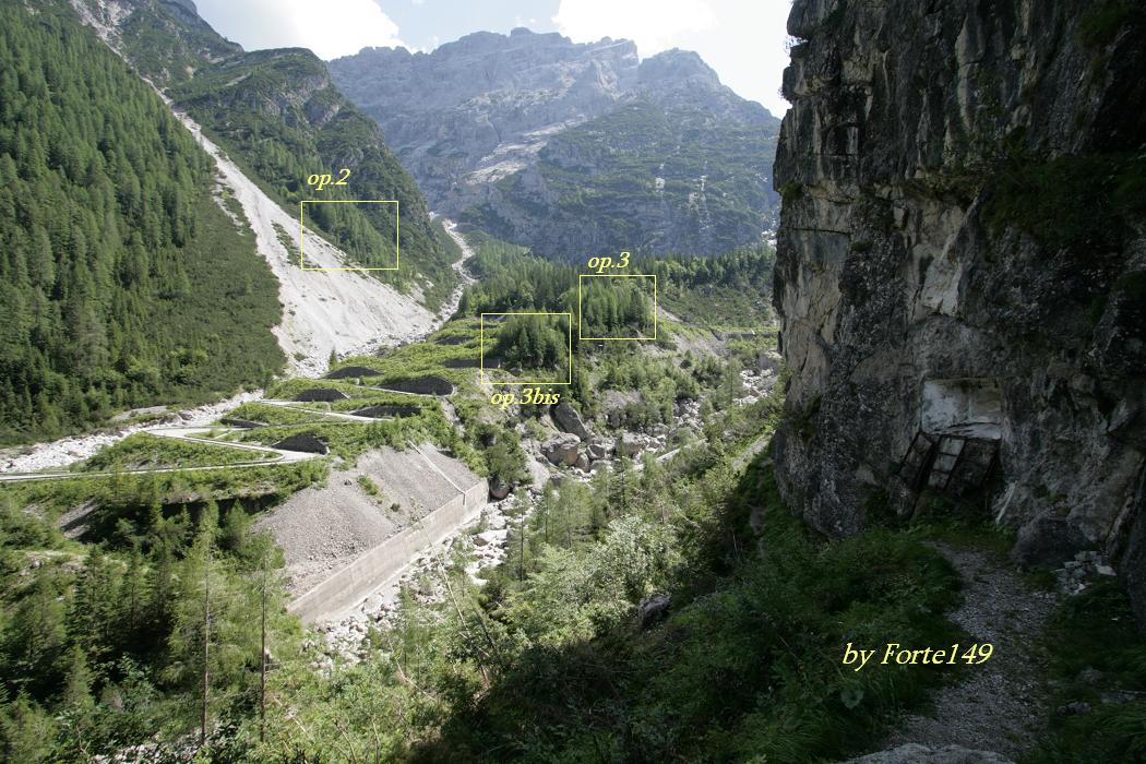

Allego alcune immagini dell'escursione conoscitiva, per completare gli sbarramenti riattivati nel dopoguerra.
Lo sbarramento potrà  essere ben descritto dal Maresciallo.
Ciao by Andrea (:comp:)
Re: Val Frisone

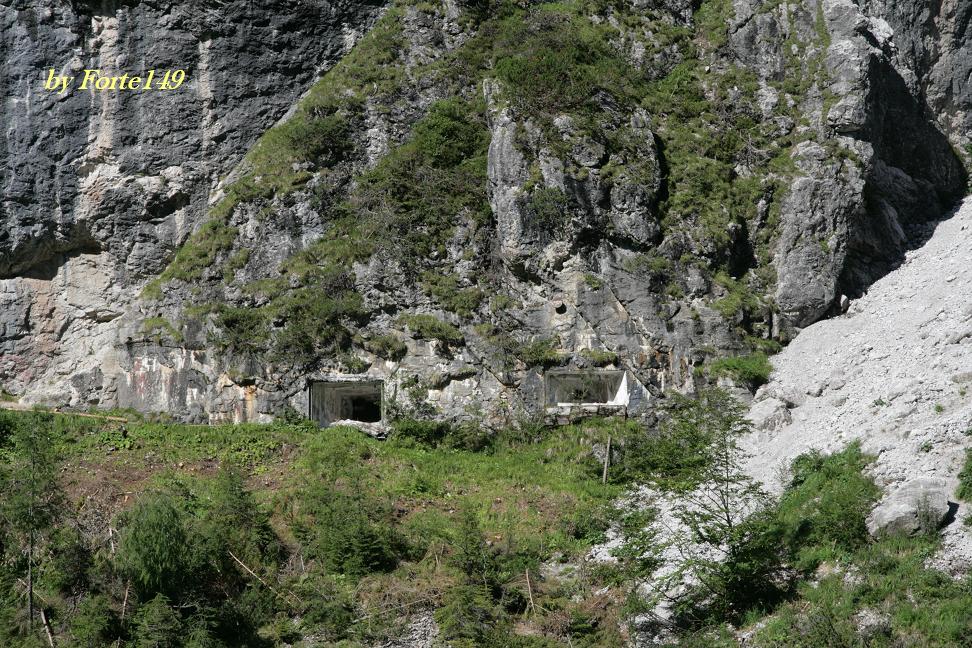

Lo sbarramento di Val Frisone era composto da 6 opere, vennero reimpiegate solo 4 opere, la N° 1 in caverna, la N° 3 e 3bis in calcestruzzo, e la N° 2 in caverna.
La strada di accesso è attualmente interotta a causa della conformazione del terreno che sovente è soggetto a frane.
La messa in sicurezza del tratto interessato è alquanto impegnativo ed oneroso, abbiamo sentito di parlare di 10 anni di lavoro.
La zona dove venne realizzato questo sbarramento è "grandiosa" per la considerovole mole delle montagne che lo sovrasta, è più che certo che aggirare le opere era impossibile.

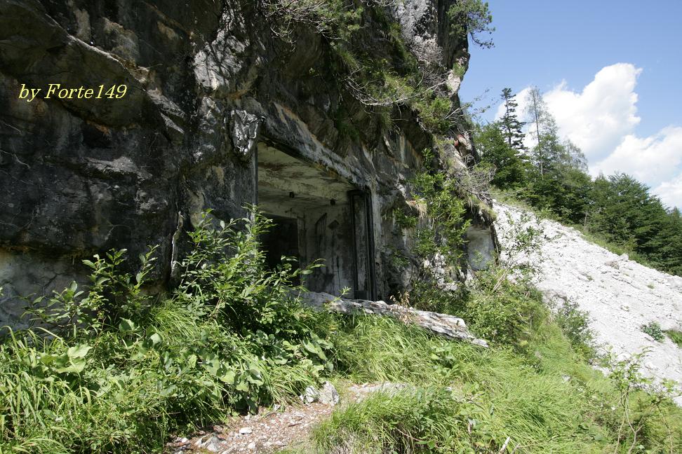

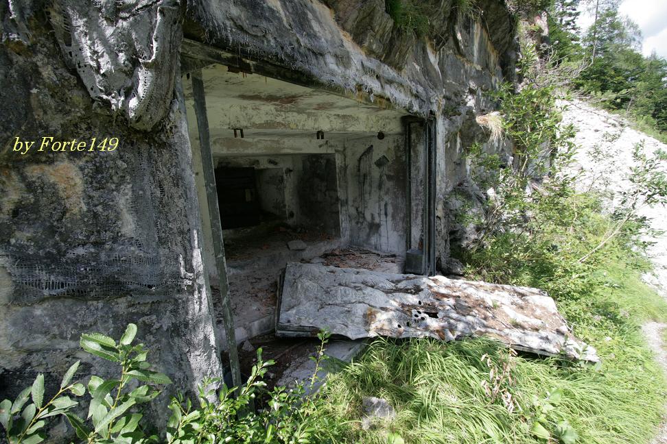

L'opera 1 è stata fotografata durante una esercitazione, le foto sono a pag.30-31 del libro "Bunker", nelle mie foto la stessa feritoia,
esternamente ed internamente, attualmente.

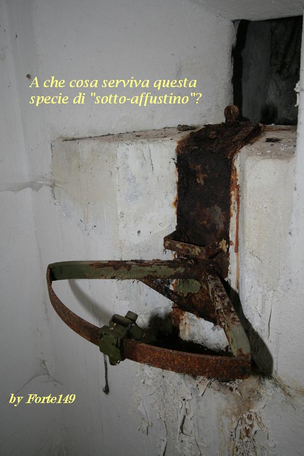

Domanda specifica a Cavalli, dato che "qui eri di casa".

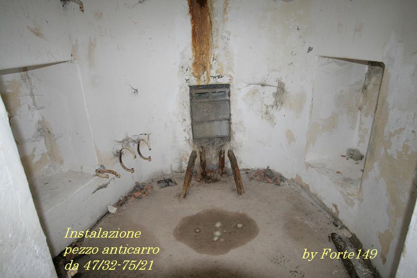

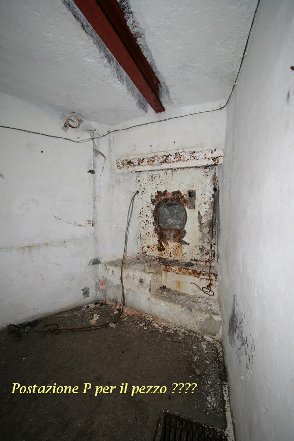

Nelle "caponiere" dell'opera 3 e 3bis, ho trovato questo che sembra un "sotto-affustino", hai qualche info in merito?????
Postazione P nell'opera 3bis, instalazione di un 75/34

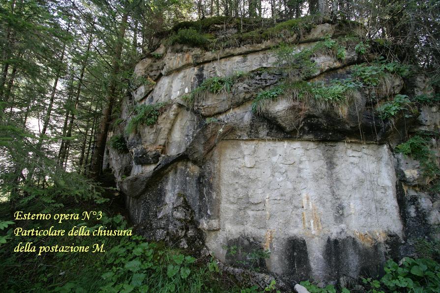

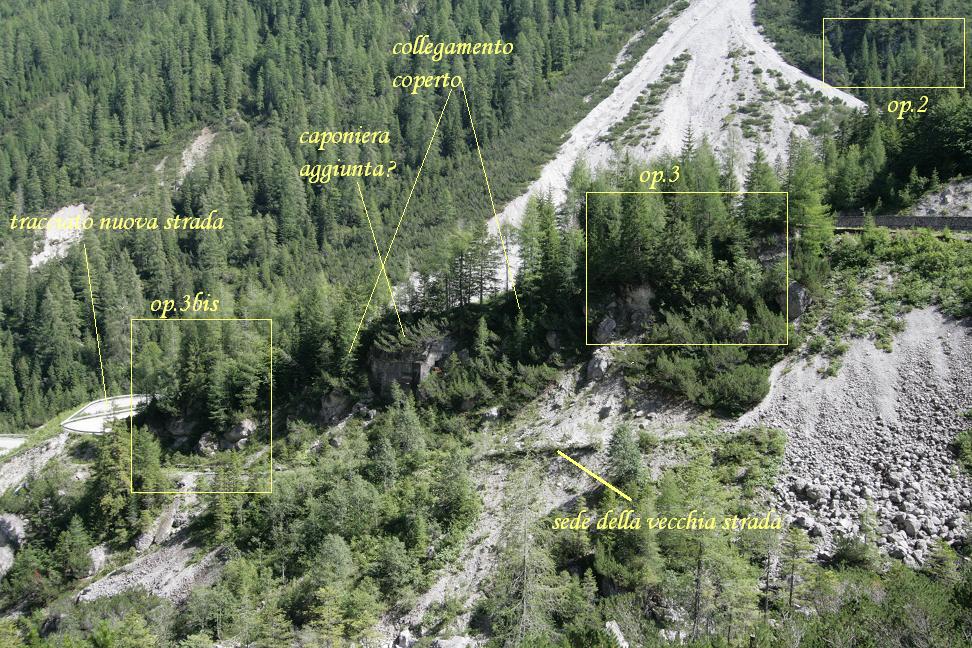

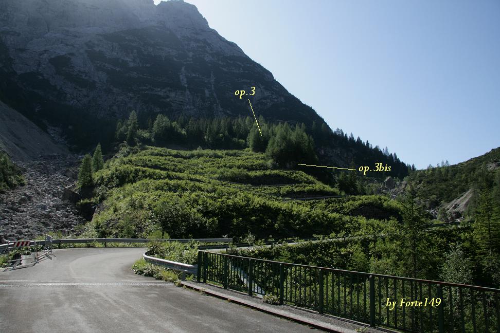

Ho ipotizzato: quando nel 1966 avvenne l'alluvione che si portò via la strada, in tempi diversi, con la costruzione della nuova strada, le opere 3 e 3bis vennero dismesse prima della 1 e 2.
La muratura dei malloppi è davvero "troppo", tutto il "cono" dal filo esterno del malloppo, alla piastra, è stato ostruito da materiale e cemento, fin troppo lavoro per dismettere queste opere, rispetto alle altre due.
Pos chiusa.JPG (168.64 KiB) Visto 2660 volte
Facendo un raffronto con la piantina sul libro "Il testimone di cemento" e le foto sottostanti, sembra chiaro che la funzione delle due opere, cambio notevolmente.
tre e trebis.JPG (216.28 KiB) Visto 2660 volte

Gibo2 ha scritto:Domanda specifica a Cavalli, dato che "qui eri di casa".
si tratta di ciò che resta di un affustino per mitragliatrice e non più utilizzato nel reimpiego, ovviamente mancano alcuni pezzi.
era installato un pezzo da 75/34 s.f.
Ho ipotizzato: quando nel 1966 avvenne l'alluvione che si portò via la strada, in tempi diversi, con la costruzione della nuova strada, le opere 3 e 3bis vennero dismesse prima della 1 e 2. la strada SS465 venne interrotta la prima volta nel 1965 da un evento alluvionale, nel novembre 1966 l'alluvione la distrusse definitivamente, essa venne riattivata, considerata l'importanza strategica, mediante la costruzione di un ponte baley e una pista , a fianco dell'opera 3 - 3bis, che dal succitato ponte raggiungeva con una ripida salita la chiesetta della Madonna della difesa, la strada originaria dopo alcuni tornanti, sotto la 3 bis, passava sopra la galleria di collegamento tra la 3 e 3 bis, ed era battuta dalle armi della 3. la strada nuova , costruita dopo la dismissione dello sbarramento, 1976, compie un percorso diverso da qualla originale, per cui è difficile capire, ora, i settori di tiro delle fortificazioni.
come già  detto in precendenza le opere vennero dismesse conteporaneamente.
nell'ultima foto dove c'è scritto "caponiera aggiunta" la dizione è errata in quanto essa fa parte del complesso originale e difendeva uno degli ingressi all'opera

Sei sicuro????? che quello tenesse una mitragliatrice????

Un breda30,
orrore e raccapriccio (:-x)
la circ. 15.000 rivoluzionò la struttura degli ingressi, infatti affiancata all' ingresso fu costruita, sporgente dal manufatto, la caponiera, come ulteriore implementazione della difesa vicina dell'opera, le feritoie di detta caponiera dovevano essere protette da particolari corazzature che avrebbero dovuto allogare il f.m. Breda 30. come è ben noto la costruzione delle opere del tipo 15000 o gli interventi sui pre esistenti manufatti vennero avviati nel 40 - 42 e a volte emergono delle realizzazioni che si discostano dalla circolare stessa. da quanto si è potuto accertare, oltre che nell'esame della documentazione, anche nelle visite in loco, non si è trovato traccia a riguardo dell'effettiva installazione dell'arma sopracitata nè delle piastre di corazzatura. Per i motivi su esposti, a mio parere, i resti dell'affustino potrebbero essere sia di un f.m., poco probabile, che per mtr. probabile. Se Gianfranco ci legge, come spero, lo pregherei di notiziare se nelle opere occidentali ha trovato i resti dell'affustino in argomento.

Credo sia solo una mensola nata per l'esposizione ! :?
Se anche fosse vero , il militare doveva togliere l'arma dall'affustino solo per le ricarica del (non molto capace) caricatore della Breda . :lol:

Ciao Cavalli,certo che vi leggo sempre.
Non ho mai trovato traccia di quell'affustino di cui fai riferimento, però devo anche dire che le poche 15000 che ho avuto occasione di visitare in provincia di Cuneo furono ultimate solo nella parte muraria e non nelle installazioni interne.
Non ho trovato traccia di piastre corazzate nelle feritoie delle caponiere.
Nella mia zona comunque non esistono 15000 ultimate,ma tutte solo a livello di scavi.
Ciao Gianfranco

Poteva essere un porta ottiche, dato che l'osservatorio nell'opera 3, non è stato installato?????

oklahoma ha scritto:Credo sia solo una mensola nata per l'esposizione ! :?

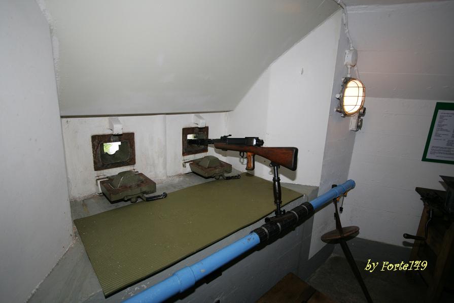

mah, l'affustino è una mezza schifiata, messo cosi' puo' solo sparare dritto.
sul caricamento non si vede dall'angolazione quanto c'è tra la piastra corazzata e il serbatoio ma potrebbe esserci sufficiente spazio; anche perchè l'affustino mi pare fisso e non ribaltabile/smontabile in breve e quantomeno romperebbe assai i cosiddetti impedendo un appoggio decente e pressoché totalmente il fuoco verso l'alto e laterale

Nel cuneese nessuna piasta fu mai installata nelle caponiere :D
In alcune opere però era stato previsto l'alloggiamento per una piastra, ad esempio nell'Opera 7 di Moiola e nelle opere della Gardetta. La si riconosce perchè spuntano dall'alto due grossi vitoni (nelle opere della Gardetta) o più semplicemente dei tondini di ferro (Opera 7 Moiola)
http://valloalpino.altervista.org/bunke ... m6-000.htm
Sempre sul sito di Marcon ho trovato questo
http://valloalpino.altervista.org/bunke ... p.php#P008
Piastra di corazzatura per fucile mitragliatore
Piastra di corazzatura in acciaio per l'installazione in caponiera del fucile mitragliatore Breda modello 30.
In alcune caponiere è stata riscontrata la presenza delle strutture predisposte per l'installazione della piastra, ma non si è riscontrata nessuna traccia di questa corazzatura neppure nelle opere post-belliche del Vallo Alpino del Nord Est, dove sono presenti piastre di ogni tipo. Ciò fa ragionevolmente supporre che questo tipo di corazzatura non sia mai stato costruito.
Il progetto prevedeva una piastra dello spessore di 50 mm dotata di un tappo metallico incernierato sulla parte superiore che ne permetteva la chiusura quando l'arma non era in posizione. Quest'ultima, essendo la piastra priva di affustino, veniva semplicemente appoggiata sulla feritoia.

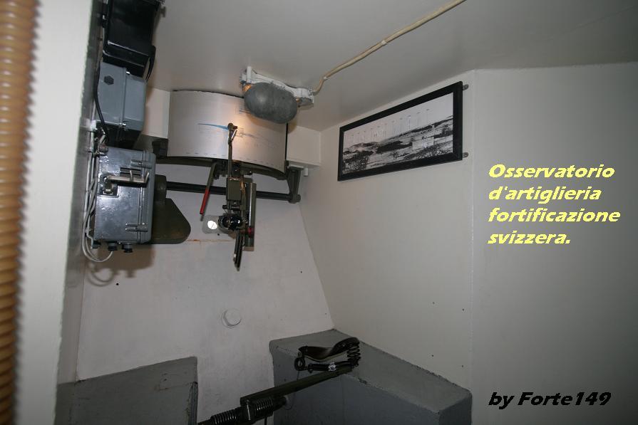

In Svizzera, nell'opera di artiglieria che abbiamo visitato, c'è qualcosa di simile per la difesa ingresso.
Alcune immagini degli stessi "affustini" su questo post viewtopic.php?f=9&t=2013&hilit=val+frisone
Se Iaco62 gentilmente puoi postare alcuni particolari degli "affustini".
