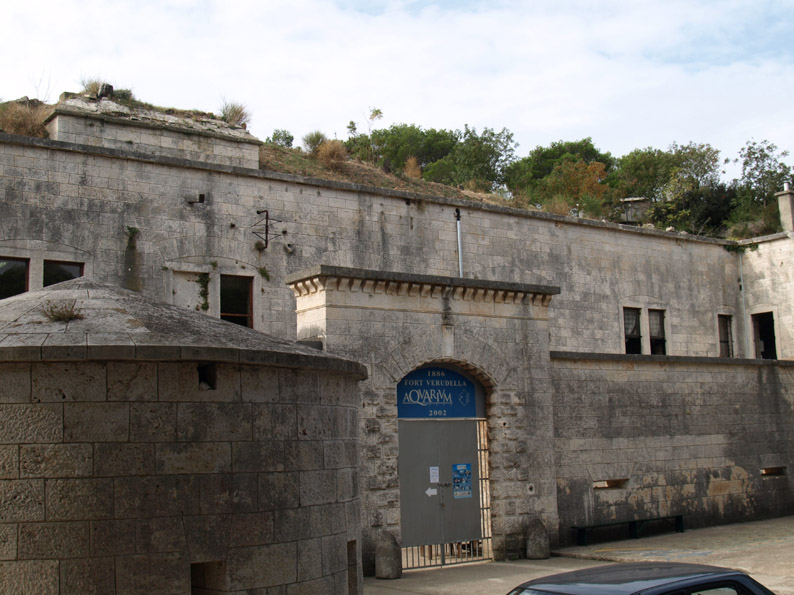

Questa che vedremo era installata nel Forte Verudela di Pola ,allora roccaforte Austrungarica .

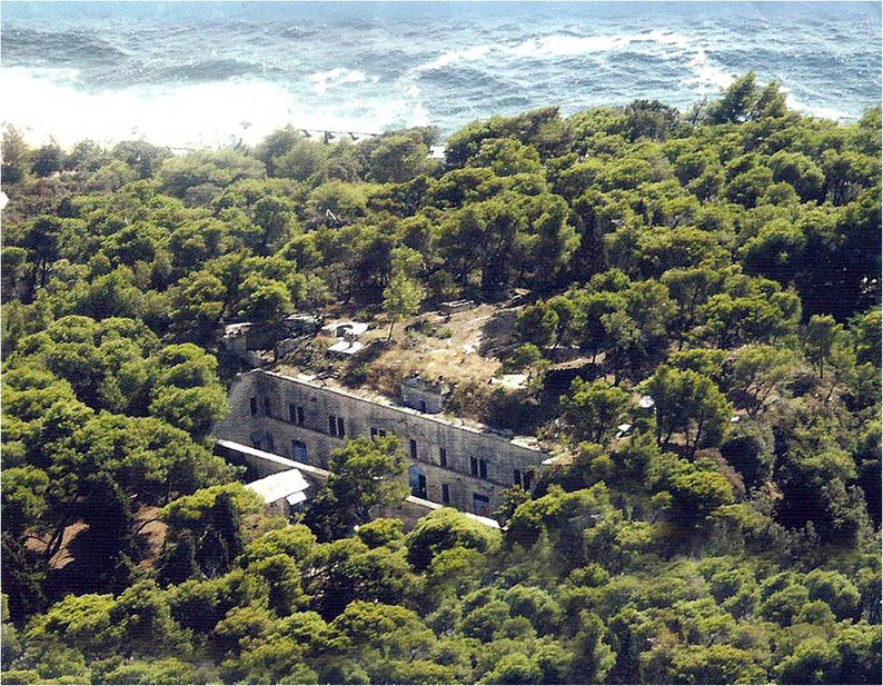

Vediamo una veduta del forte
come si presenta dal cielo
Ora il forte è visitabile e trasformato in acquario,questo è l'ingresso

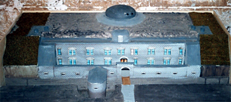

Vediamo ora il modellino del forte
In questa costruzione era stata installata una cupola Gruson con due cannoni da 280 mm

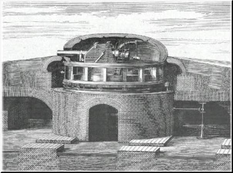

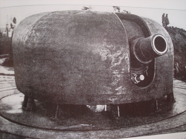

vediamo uno schizzo dell'epoca

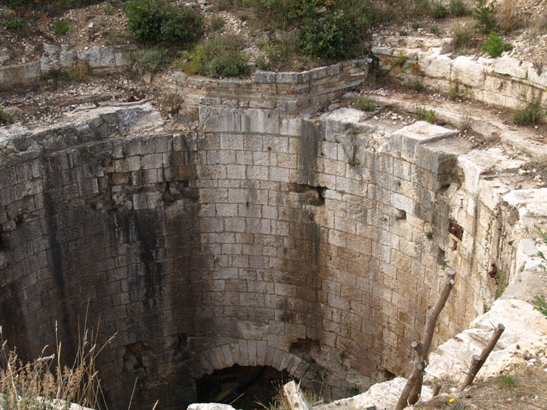

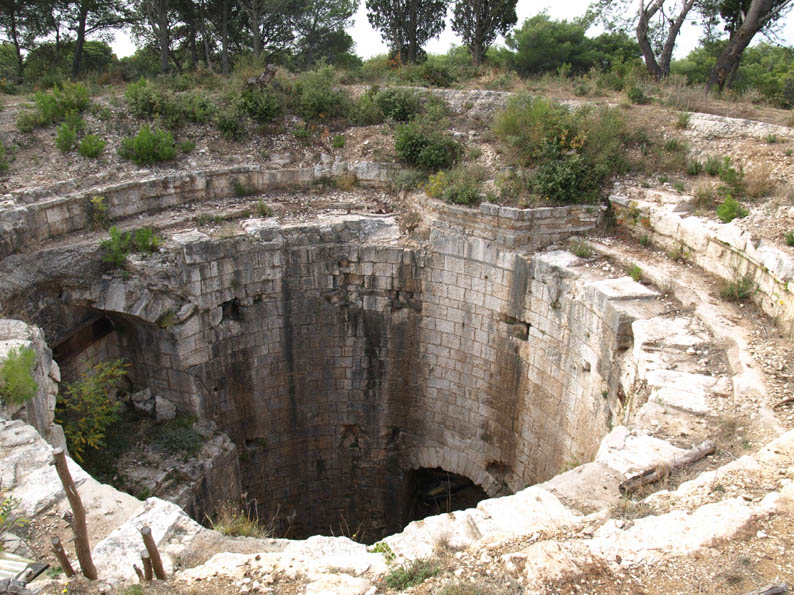

questo è il pozzo dove era installata la cupola

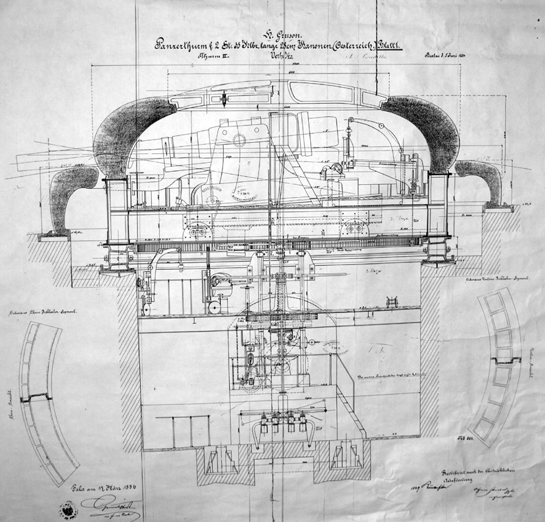

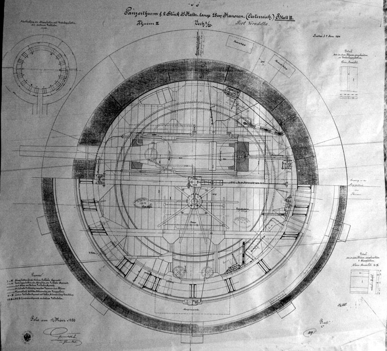

vediamo ora i disegni originali Gruson

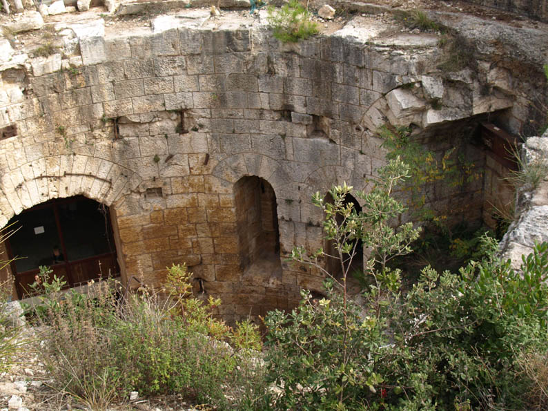

Vediamo ora delle altre foto del pozzo

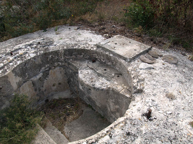

Vediamo ora la postazione del telemetro
Da notare ,nella postazione , una botola di chiusura dei grandi depositi d'acqua che tutti i forti di questo tipo avevano nell'intercapedine sotto il solaio

Molto interessante. Ma i disegni da dove vengono?

Come vedremo , quando effettueremo la visita turistica del forte , i disegni sono esposti all'interno .

Esaminiamo un poco nei dettagli il funzionamento .
Premesso che all'epoca non esistevano motori elettrici , la sola alternativa erano i motori a vapore o gli accumulatori idraulici .
In questo caso venne scelta la seconda soluzione .
Siccome il foro ,da dove la bocca di fuoco usciva dalla cupola , era di piccola sezione , per regolare l'alzo era necessario alzare o abbassare tutto tutto il complesso che supportava il cannone , un lavoro immane , considerando anche il fatto , che per la ricarica era necessario posizionare l'arma con alzo zero (come del resto tutti i cannoni di grosso calibro ) per il fatto che il proietto pesava dai 500 ai 1000 Kg . e 100 -150 Kg. la carica di lancio .
In questo caso , l'energia del rinculo del cannone veniva immagazzinata dal'accumulatore idraulico il quale rendeva l'energia per rimettere in batteria il cannone e regolare alzo e brandeggio .
Normalmente l'accumulatore veniva caricato con delle pompe manuali , in caso di combattimento il funzionamento era naturalmente automatico .
Malgrado questo , al servizio della cupola da due cannoni , erano adibite non meno di un centinaio di persone.
Era però l'ultima realizzazione di questo tipo , le nuove tecnologie e l'avvento dei motori elettrici mandarono in pensione tutte queste Opere .

Il funzionamento si potrebbe chiamare idraulico (con glicerina ,come tutti i cannoni dell'epoca ) l'accumulatore era pneumatico , come sappiamo i liquidi sono incomprimibili . (:-x)
Prova a pensare alla canna che passava di misura nel foro , per regolare l'alzo si doveva per forza muovere tutto .
Prova a guardare il post " Cupole Gruson " in questo sito , del 95 , troverai dei schemi di principio dove è più facile capire il funzionamento . :-k
Comunque per un profano non è facile capire il funzionamento degli impianti dell'epoca ,non solo i militari ma anche quelli industriali . Allora non esisteva la facile energia come la intendiano noi ora , ma certo i progettisti dell'epoca non erano sprovveduti come noi pensiamo e dovevano risolvere dei problemi enormi .
Era una faccenda complessa ,ma per l'epoca cui è stata realizzata è eccezionale . :roll:

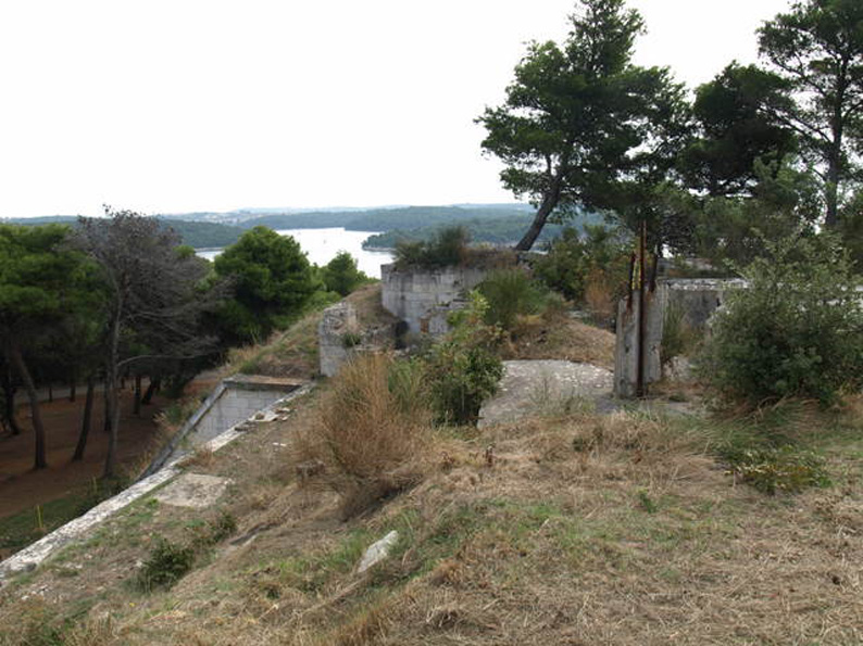

Concluderemo con qualche foto realizzata sopra il forte .

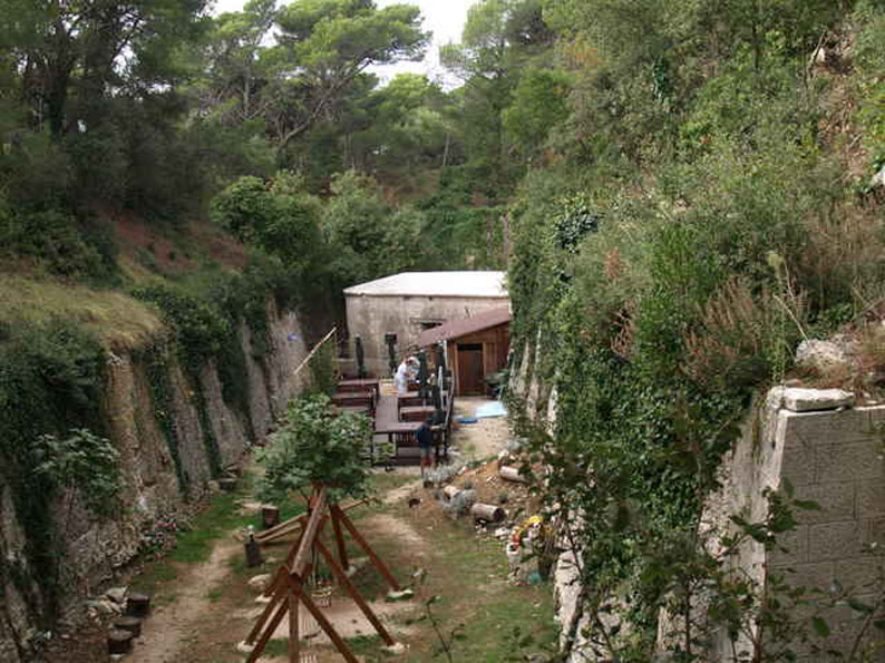

In una ala del fossato è stato realizzato un piccolo parco giochi ! Come già  accennato , l'acquario e rivolto prevalentemente a bambini e ragazzi , molte sono le scolaresche che ci passano una intera giornata.

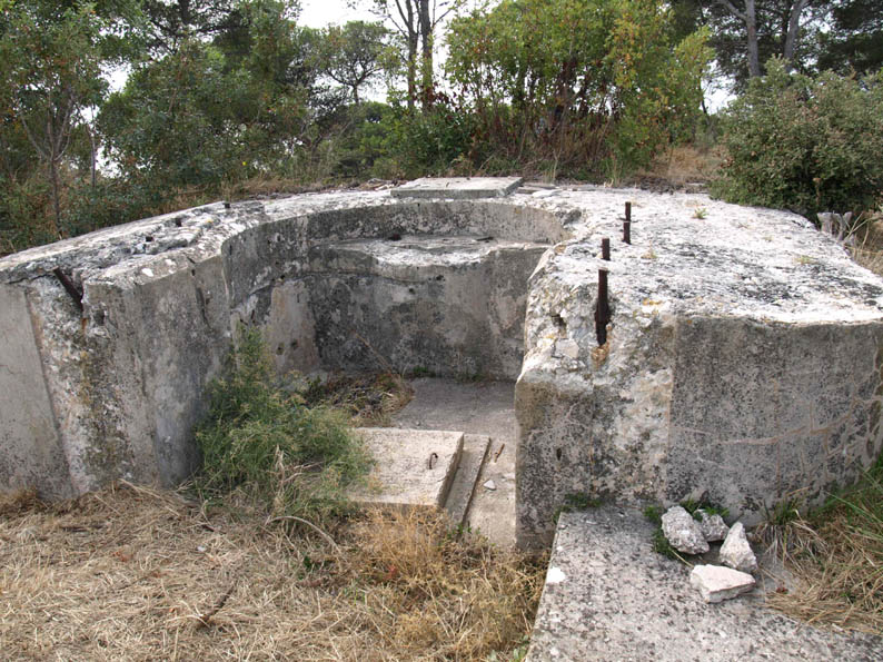

Vedremo ora uno dei due bastioni ,sopra era posizionato un cannone da 90 mm. per la difesa ravvicinata.

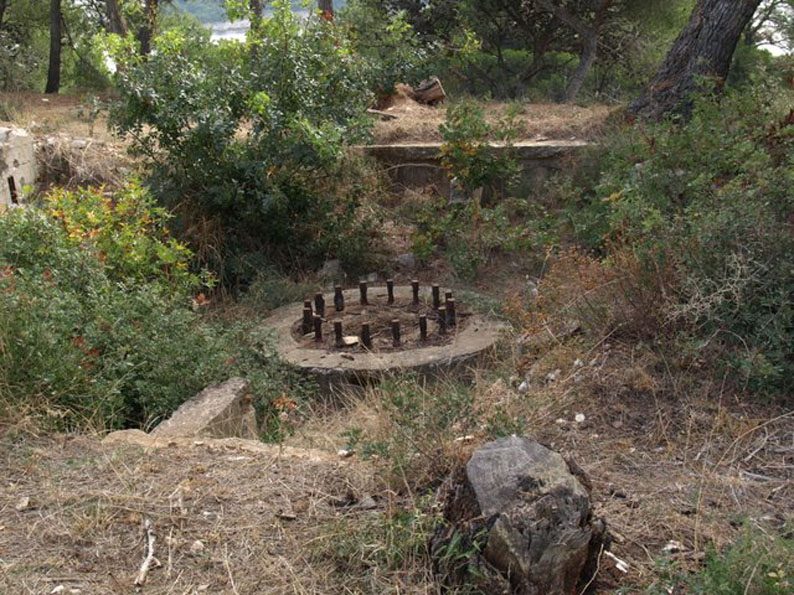

Il basamento del cannone

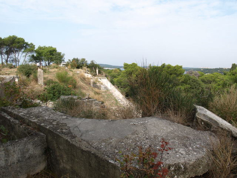

Una veduta panoramica della copertura
Verso Capo Promontore
Verso la città  di Pola

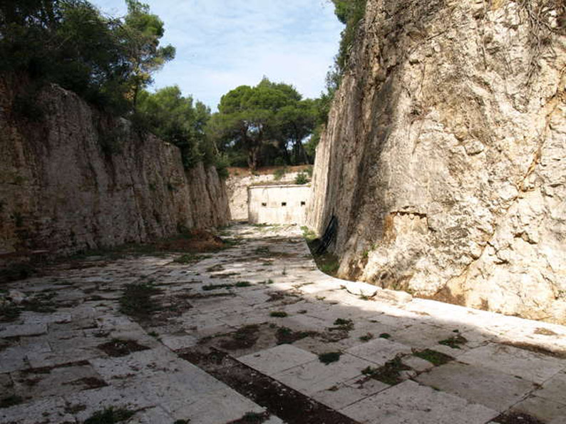

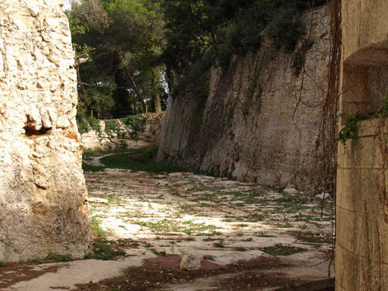

Due panoramiche del fossato che circonda il forte

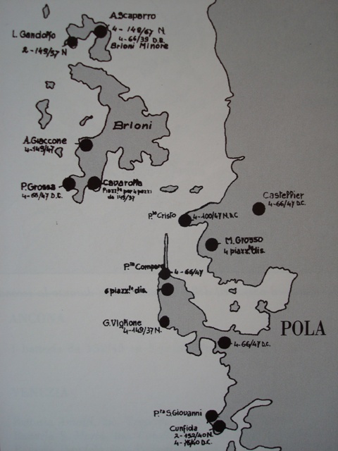

Vado forse un pò OT ma citando la piazzaforte di Pola vi posto un paio di scansioni tratte dal celeberrimo lbro di Carlo Alfredo Clerici 'Le difese costiere italiane nelle due guerre mondiali'.
La prima foto è di un pezzo austro ungarico da 305 mm installato presso Pola.
Le due scansioni riguardano l'apparato difensivo costiero italiano prima della seconda guerra.
Difesa costiera di Pola.JPG (98.15 KiB) Visto 2086 volte
Elenco difesa costiera di Pola 1940.JPG (128.76 KiB) Visto 2088 volte
