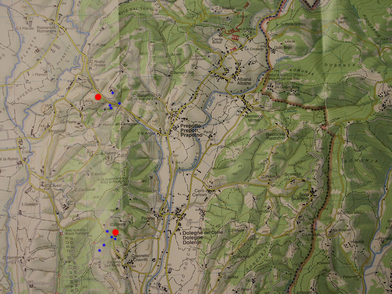

Prepotto - Fortificazione situata sulla strada Prepotto-Cividale a circa 1 km da Prepotto. Controlla un vallone che collega trasversalmente la valle dello Judrio alla piana di Cividale.
Craoretto - Fortificazione situata a cavaliere della strada Spessa-Dolegna in uno stretto vallone che mette in comunicazione la valle dello Judrio con la valle del Corno.
A Craoretto abbiamo rilevato 2P e 2M con settore di tiro verso la valle dello Judrio (verso Est). Completano lo sbarramento una M a 4 feritoie, PCO e vari ricoveri personale.

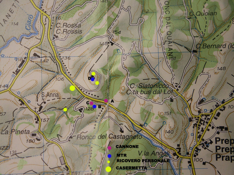

A Prepotto conoscevo la P nella casetta finto garage e nell'ultimo giro ho cercato altre postazioni. Com'era prevedibile nell'altro lato della vallata dovevano esserci altre postazioni e ho trovato una P e una M oltre a due ricoveri personale.
Salendo la strada di fronte alla casermetta si arriva in cima alla collina dove c'è una casa colonica. A 5 metri dalla casa c'è una M a 4 feritoie e sul retro un ricovero personale lungo almeno 25 metri. Il cortese contadino ci ha detto che in mezzo alle vigne c'erano altri ricoveri personale.
Non ho trovato altre postazioni e il PCO e quindi chiedo il vostro aiuto per completare lo sbarramento.
La cosa strana è che P ed M (indicate con B e C) hanno settore di tiro in direzione Ovest mentre A tira verso Est.
Inoltre non ho trovato la M che di solito accompagna la P. Mi aiutate?

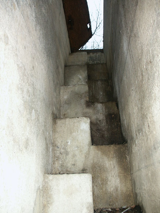

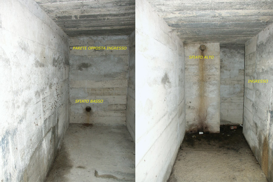

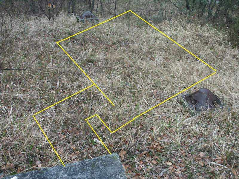

A Craoretto ho trovato tre ricoveri per plotone difesa vicina.
Dalla caserma si sale al passo, prendere la sterrata a sx e dopo 200m deviare sx in salita. Si raggiunge uno spiazzo e nel prato a sx si vede la botola. Posto alcune foto.
il secondo (chiuso e murato) si raggiunge scendendo dalla caserma per 200m, a sx c'è una strada sterrata e dopo 10 mt c'è un ingesso in scarpata murato, sul prato soprastante ci sono funghetti e una botola saldata, quindi aveva un ingresso a livello e uscita con scala.
Il terzo si trova nel bosco oltre il passo, prendendo una forestale si trovano ingressi murati e funghetti.

Re: Prepotto
:?: Scusa: mi confermi Craoretto (opera di S. Martino) oppure trattasi di Prepotto (opera di Polonetto)?
Come puoi intuire, sono particolarmente interessato, anche se avrei la prova (se si trattasse di S. Martino) che la memoria mi sta cominciando a giocare brutti scherzi...
Potrei avere (via e-mail) le foto originali, se vuoi e se ti è possibile?
Grazie!
Re: Prepotto
Confermo San Martino. Mi ricordo che al FanArresto tour qualcuno ti chiese se ci fossero ricoveri e tu rispondesti negativamente. Secondo me non è la memoria che ti tradisce ma la segretezza delle fortificazioni oppure la realizzazione successiva dei ricoveri. Prova a pensare se avessero sorpreso un militare in servizio che si aggirava per i boschi lontano dal percorso di unione delle opere senza motivo, l'avrebbero spedito a Peschiera. Se non ricordo male a Ugovizza opera 4, al plotone difesa vicina era vietato accedere oltre la prima camerata; pensa la curiosità  di sapere cosa ci fosse oltre la porta del corridoio ma fare domande era pericoloso perchè potevi passare per spia.
A quei tempi i segreti erano veramente segreti. Certo che i ricoveri difesa vicina assomigliano a trappole per topi; la maggioranza ha una sola uscita senza feritoie o trincea d'ingresso per cui il primo che usciva non sapeva nulla della situazione circostante oppure fuori era sempre prevista la guardia e il ricovero serviva per far riposare il plotone?
