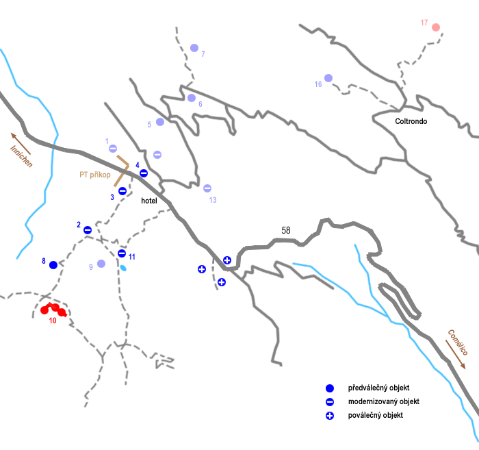

Alto Padola a N-E del Pso M.C.Comelico presso Casera Coltrondo.
Una a N di questa ben visibile a quota 2058 (la carta Tabacco riporta ex Forte).
Un'altra raggiungibile in pochi minuti da sterrata a ovest della casera a q.1974.
La terza sotto la precedente più a ovest oltre il torrente a q.1835 sotto il Rifugio Alpe di Nemes in mezzo a un terreno acquitrinoso. Curiosità : presso i 2 ingressi sul retro (una volta aperti, poi murati, poi…non sò) un “recinto” in cemento circolare alto 1 metro probabile postazione mortai. Se ci andate postate un paio di foto io, purtroppo non ne ho fatte.
Il libro di Gianni Muran prevede gli sbarramenti del Cadore e del Friuli ma ancora non trova un editore ed "incomincerà " a sue spese. Purtroppo veline e tariconi tirano di più! Sulla piantina sotto sono la 7, 16 e 17 ma solo per orientarti.

Ho capito ho visto quella indicata col numero 16 nella mappa l'ho trovata aperta e dovrebbero esserci altre entrate. L'altra non l'ho vista
