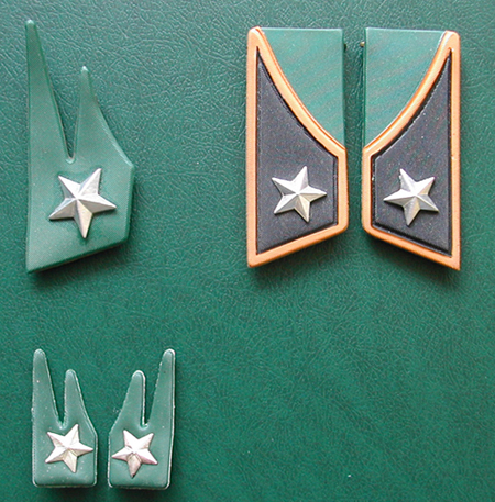

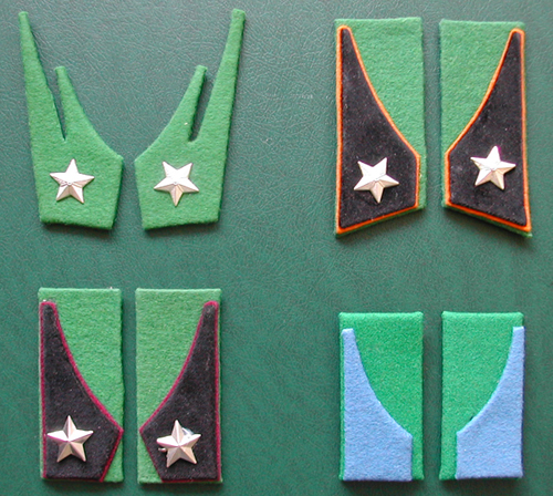

Capisco che l'argomento è piuttosto complesso ma forse con il contributo di tutti se ne può venire a capo. Come datare questa serie (di sicuro neanche completa!) di tipologie di mostrine??

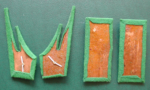

1 e 1a in stoffa su supporto di cartone. Tra l'altro come mai alcune hanno il fondo rettangolare e altre invece ce l'hanno tagliato?

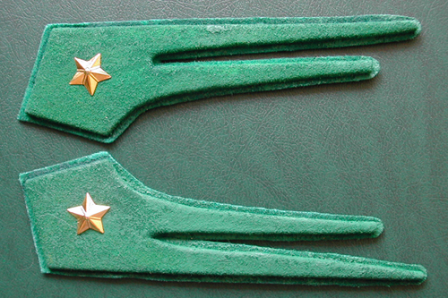

2 come le precedenti ma da cappotto

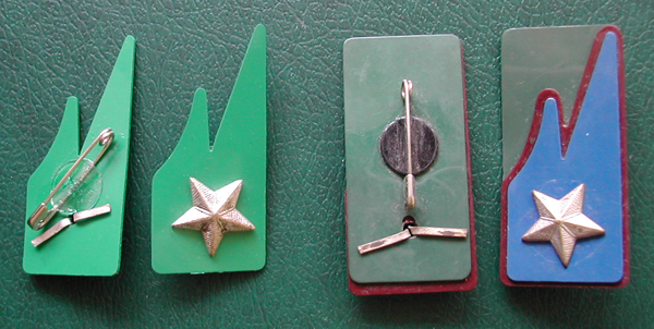

3 in plastica di svariate dimensioni
4 in lamierino di plastica di dimensioni ridotte

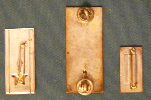

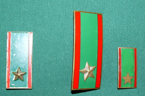

5 e 5b in lamierino di metallo e smaltate di varie dimensioni

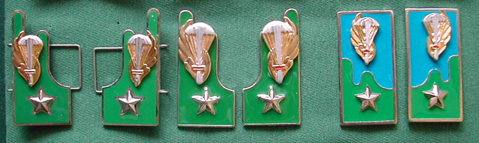

6 serie degli alpini paracadutisti. Da quella a clip alle due versioni della Bomisa vecchio e nuovo modello.

1- quelle in panno con anima di cartone sono anni 50 - inizi anni 60 fino al 1972, sebbene per gli anni 50 mi risulterebbero usate in panno ma anche senza anima di cartone (peraltro credo che i servizi come la sussistenza alpina abbia ricevuto le specifiche mostrine solo dalla metà  degli anni 50)
2- idem, peraltro l'uso delle mostrine sul cappotto fu abolito nei primi anni 60
3- in plastica morbida, anni 60 nelle tre misure camicia/giubbetto/cappotto (tipo standard dell'amministrazione)
4- celluloide (alias lamierino plastica), anni 60 per camicia estiva (fuori ordinanza in genere)
5- lamierino di metallo (la prima a sx del "Cremona") anni 50
metallo pieno smaltato, quella centrale, anni 50
metallo pieno smaltato piccola, da camicia estiva, anni 60
6- alpini paracadutisti, dagli anni 80, quella rettangolare (che non è Bomisa così come non è Bomisa quella centrale ma solo quella estiva con clips a sx) è una "invenzione" di recente produzione, ovvero non è un modello approvato ne' preposto.

Punto 2, le mie mostrine dovrebbero corrispondere, solo panno e niente cartone. Confermo l'assenza sul cappotto, solo stellette.
