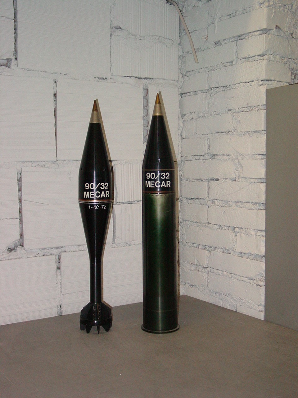

eccovi un assaggino! la ,max trid.
Proietto e colpo completo inerte da esercitazione da 90_32 MECAR.jpg (247.83 KiB) Visto 8878 volte

Un paio di domande mi nascono spontanee.
1- il 90/32 MECAR era ad anima liscia? Altrimenti non mi spiego le alette di stabilizzazione sul codolo del proietto "nudo".
2-Il proietto "nudo" mi pare un bel po' lungo (praticamente tutto il bossolo). Non avevo mai visto nella del genere. Per quanto ne so i proiettili (di tutti i calibri) affandano un po' nel bossolo, ma mai così tanto, neanche gli APFSDS dei pezzi da 120 lisci.
3- Il proietto "nudo" mi pare una granata di mortaio "allungata"...
Aggiunta- Manca la corona di forzamento, ok se è la bdf è liscia, altrimenti? Proiettili cosmetici, pià  che da esercitazione?

mecar
Come noto il cannone da 90/32 L e P Mecar aveva, tra l'altro, la carratteristica di essere a "bassa pressione" questo comportava un notevole rispAamio sui materiali da costruzione (vds. il blocco otturatore del 90/50)
e degli organi elastici, un'altra peculiatrità  era il suo particolare tipo di munizionamento, cui ho già  postato, un foto di un proietto inerte adoperato per la scuola tiri. Se si osserva con attenzione sotto la scritta c'è un piccolo anello che serve da corona di forzamento, un'altro lo si rileva sul codolo. Trattandosi di un proiettile a carica cava e di gittata limitata non necessità  di una grossa carica di lancio, ad un'occhio attento non può sfuggire la notevole somiglianza con la bomba c/c da fucile super energa, prodotta anch'essa da MECAR.
a Esposizione......

... SI infatti, sembra un'ENERGA vitaminizzata...
Certo non avevo mai visto un munizionamento del genere "a tutto bossolo"...
