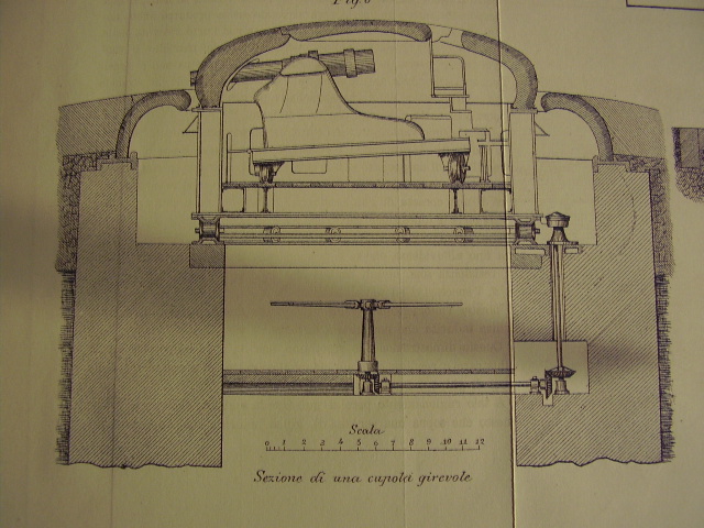

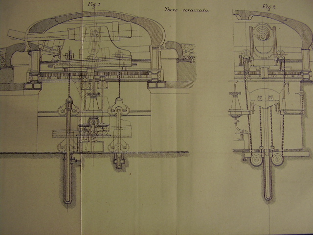

Secondo alcune pubblicazioni risulta che queste cupole, di cui allego foto, furono installate in fortificazioni italiane ma non so esattamente dove (forse sulla linea del Tagliamento?); qualcuno ne sa qualcosa o ha notizie o materiale da mostrare? Considerata l'epoca di fabbricazione mi sembrano proprio interessanti e chissà  che fine hanno fatto!

Queste cupole furono installate in fortificazioni costruite in Italia, Austria, Germania, Belgio, Olanda.
In effetti si tratta di materiale piuttosto antico (se ancora fosse esistente sarebbe protetto dalla Legge di tutela dei Beni Culturali) e la documentazione che ho allegato risale esattamente al 1880; quindi queste cupole furono messe in opera negli ultimi anni del 1800. Ma in quali località  italiane? In pubblicazioni degli anni 1930 ho letto di forti italiani costruiti presso il Tagliamento e tra questi era citato quello di Latisana. Personalmente ricordo di avere visto nel 1992 un forte incluso in un'area addestrativa del Btg. Alp. Vicenza presso Codroipo e so che ne esistono altri sia in Veneto sia in Friuli.
I principi di costruzione di queste cupole, formate da scudi assemblati come si vede nelle figure sopra allegate, furono basati sulle esperienze effettuate dal 1869 al 1874. Gli scudi erano fabbricati in ghisa fusa e indurita.
Dopo la fusione gli orli degli scudi erano modellati in modo tale da potere essere applicati precisamente sui bordi degli scudi attigui; gli interstizi tra gli scudi venivano riempiti colando zinco fuso.
La relazione tra l'energia del proietto avversario cui la corazza doveva resistere era calcolata dalla formula:
d = 0,12 4√ mt.
nella quale:
d è lo spessore in metri del metallo; mt. è l'energia del proietto in dinamodi.
Perciò nel caso di un cannone da 28 cm., considerata l'energia di 7500 dinamodi, lo spessore opportuno della corazza risultava essere di 85 cm.
Come si vede nella fig.1, queste cupole contenevano artiglierie montate su affusto retrattile, che potevano sparare esponendo la volata in misura limitata; le esperienze dimostrarono che dopo lo sparo il cannone, nel caso del calibro di 15 cm., tornava automaticamente in batteria impiegando 5 secondi.
L'elevazione del pezzo era data da uno stantuffo inserito in un cilindro riempito di glicerina, la cui pressione era prodotta da una pompa a mano o da un accumulatore: lo stantuffo di quest'ultimo veniva sollevato comprimendo con una pompa a vapore la glicerina contenuta dal cilindro. Facendo comunicare tramite appositi rubinetti il cilindro dell'accumulatore con quello dell'elevazione si otteneva l'alzo dell'arma; poiché il cilindro di elevazione si muoveva con l'affusto, il tubo di connessione con l'accumulatore era formato parzialmente da una tubatura scorrevole che seguiva il movimento dell'affusto. Un solo accumulatore poteva muovere vari cannoni e poteva anche ruotare la cupola: un accumulatore richiedeva la decima parte del tempo necessario alle pompe a mano per brandeggiare un cannone.

Negli anni '70 fornì alla Regia Marina due [mega] cupole corazzate armate con cannoni Krupp da 400/30 che vennero installate sull'isola Palmaria ed a Taranto (http://www.collegio.geometri.sp.it/NOTI ... ultura.pdf), seguite da numerose altre installazioni in cupola corazzata di vario calibro per fortezza cui si riferiscono i disegni postati.
