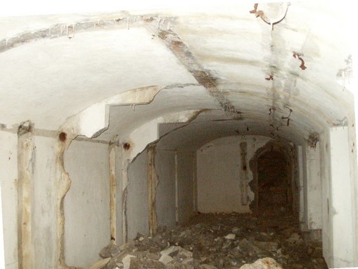

Nelle opere dello sbarramento di S Pietro in Carso (Pivka-SLO) si rilevano, nelle camerate, oltre alle tradizionali scanalature orizzontali anche alcune verticali, intervallate a circa 2,00 ml. L'una dall'altra, nelle foto allegate la mia interpretazione della loro funzione , cosa ne pensate?

puo essere una valida ipotesi!
le scanalature verticali non le ho mai rilevate nelle opere coeve nostre
puo darsi che servano per dare possibilità  di dilatazione alla massa cemetizia!

escluderei l'ipotesi di dilatazione della massa cementizia : sia per la caratteristica della scalanatura , sia perché sotto la roccia non parlerei di dilatazioni ma di eventuali assestamenti dellla massa circostante (contro le quali ....nulla può!) resto sulla prima ipotesi anche perché essendo gli ambienti più piccoli era più sentito il problema della saturazione dell'ambiente e quindi più forte l'esigenza di un ricambio d'aria su più punti e su più livelli ...resta comunque un'ipotesi

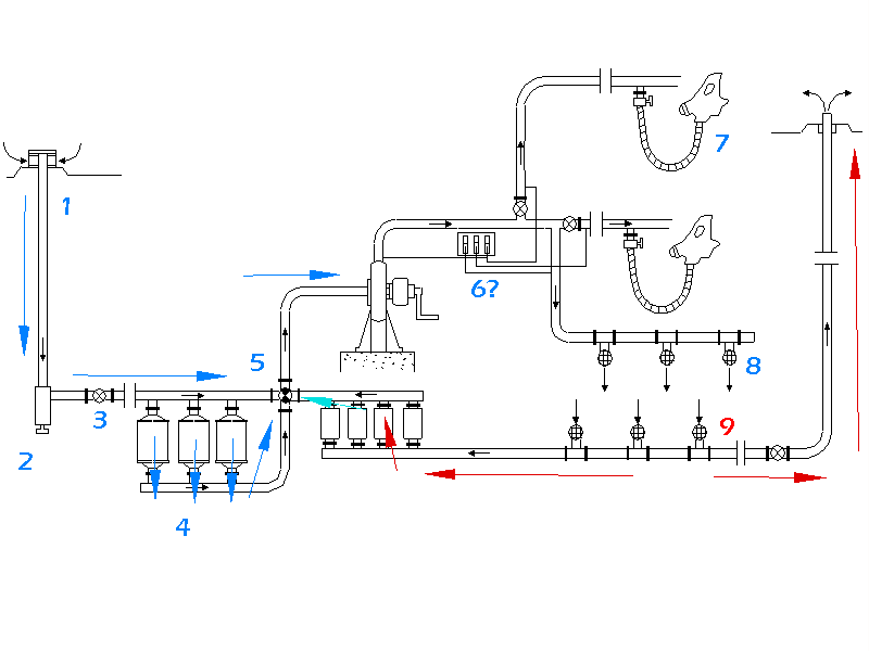

Vi allego un'immagine relativa allo schema di impianto di aereazione di un'opera, scaricato dal sito fortweb.net.........qualcuno è in grado di capirci qualcosa ?

per Enrico 70 l'impianto non è per l'aereazione bensi per la difesa antigas. Il funzionamento è semplice, un ventilatore aspira l'aria dall'esetrno, essa passa attraverso una serie di filtri, e viene immessa nei locali o nelle maschere dei serventi; dalle bocchette situate in basso l'aria viziata veniva aspirata ed espulsa all'esterno. Questo a braccio!
La max trid.
dimenticavo, mezzo di valvole l'aria viziata poteva essere rimmessa in circolo, ovviamente dopo aver passato i filtri:
la max trid.

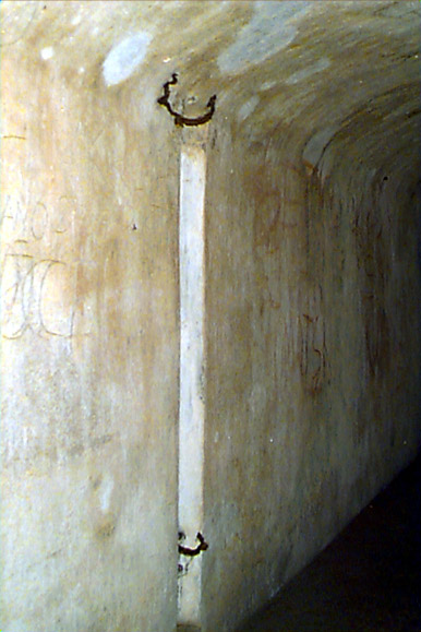

Concordo con la ipotesi di Sergio che si tratta delle nicchie per i tubi d'aerazione (ed io ho sempre pensato che quelle nicchie sono semplicemente per i fucili...) - visto che sulle nicchie verticali si trovano li stessi "anelli" che tenevano in posto i tubi d'aerazione (di metallo) quando quelle erano semplicemente montate sulle mura.
Aggiungo un paio delle foto: la prima appartiene a un fortino non troppo lontano dal S. Pietro del Carso, visto che si trova a Parie, qualche km verso Fiume, dopo il Mt. Primo. Penso che si vedono i resti dei tubi...

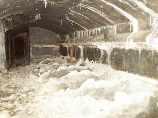

La seconda foto e della camerata dell'una delle opere che si trovano a Otosca Dolina. Qui i posti letto erano fatti del cemento (proprio come i sarcofaghi) - e forse si vedono i condotti d'aerazione, anch'essi del cemento, situati sopra ogniun posto...

A conferma di quanto afferma Vladimir invio quest'altra foto, che , stimolato dal dibattito , ho scovato rovistando nel mio archivio delle immagini scattate nell'opera di Habjanov Hrib a Pivka

Come dice bene Cavalli si tratta di un impianto per la difesa antigas il cui funzionamento a occhio è così
Dal punto 1 l'aria viene immessa dall'esterno tramite le prese d'aria blindate e viene immessa all'interno dell'opera dove probabilmente viene parzialmente deumidificata nel punto 2. Ora ci sono due alternative: a) se l'aria è pulita viene direttamente immessa all'interno dell'opera tramite la valvola 3 e poi la 5. b) Se invece è inquinata da aggressivi chimici, viene prima passata nelle batterie di pulizia e poi sempre per la valvola 5 passa all'interno dell'opera. A questo punto tramite il ventilatore a mano viene data la sufficiente pressione all'aria per raggiungere tutte le parti dell'opera (maschere dei mitraglieri(7) e bocchette di ventilazione (8). Attraverso le bocchette di aspirazione (9) viene ripresa l'aria viziata che può essere direttamente espulsa fuori dall'opera oppure essere ripulita tramite un'altra batteria di pulizia e da qui ritornare alla valvola 5.
Questo in linea di massima. Ad esempio non capisco il blocco 6 a cosa possa servire. Un sistema centralizzato per escludere dall'impianto determinati settori dell'impianto dell'opera?

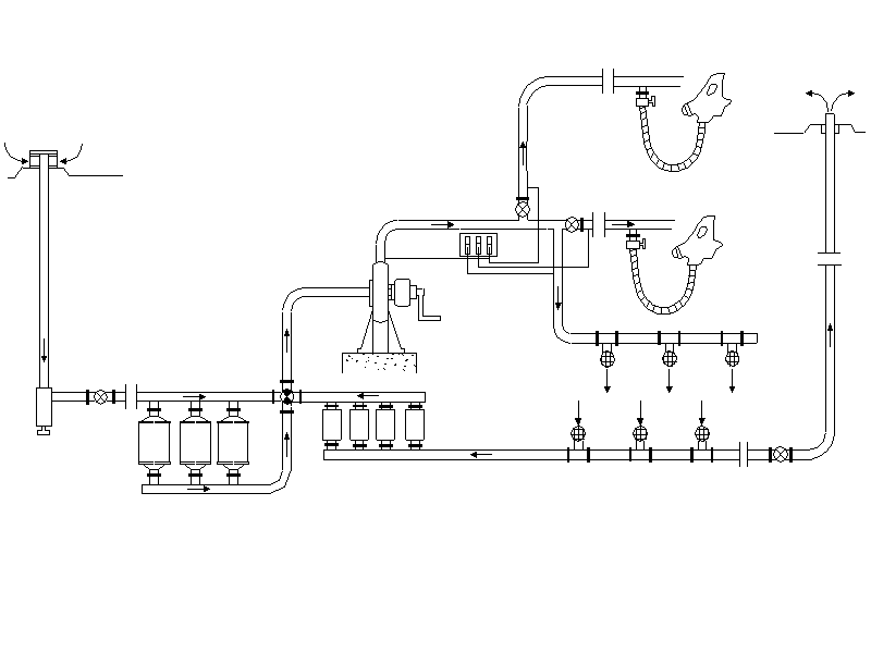

Disegno esplicativo con le frecce azzurre (aria pulita o da depurare NBC) e rosse (aria viziata).
In effetti, il punto 6 mi è oscuro. Cosa sarà  mai?
A Caspar, autore del disegno originale, l'ardua sentenza.
Per il "sezionamento" dei settori c'erano apposite valvole.
Il punto 2, in effetti, è uno scarico di condensa.
Il ventilatore, al ripristino post guerra, fu in alcune opere adeguatamente "motorizzato".
Caspar, where are you?
Il punto 6 potrebbe rappresentare delle "valvole a strappo" per la chiusura in emergenza dei vari settori dell'impianto.
