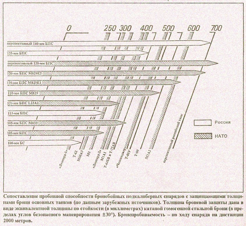

OK, questo e' ovviamente solo un punto di vista, ma:
che il 90/50 "era in grado di perforare tutte le corrazze di carri esistenti alla metà  degli anni 70", questo ritengo impossibile, per il raggione che non si sapeva quasi nulla del tipo della corrazza usata dai carri sovietici gia' dalla metà  degli anni 60 (e non 70!). Il carro T-64 (nelle forze sovietiche gia' nel 1966.) aveva una corrazza "speciale" (acciaio + qualcos'altro), ed era piu' resistente del quanto si poteva immaginare solo calcollando i millimetri dello spessore. Per esempio, il T-72 del tipo "export", proprio quello che in Jugoslavia era prodotto come il M-84, aveva la torretta con spesore lato frontale di 420 mm (solo acciaio). Infatti, il T-64 era troppo costoso (proprio per la sua corrazza, ma anche il motore e la nuova sospensione), ed era neccessario introdurre un carro piu' "semplice", cosi era nato il T-72, ma anch'esso con la corrazza del tipo "pluristrato".
Poi, non direi che "la maggior parte dei dati ed informazioni siano tuttora classificate". C'e' l'internet - e non mi serve altro. Se vado cerchare in "Google", ecco che mi viene quasi primo (vedi l'allegato).
O, per esempio, il M1A2 americano: non devo sapere esattamente il spessore della corrazza (ovviamente ancora classificata) per avere l'informazione che essa puo' essere perforata dai nuovi missili AC russi (ed anche - forse! - dai nuovi tipi delle warheads del...RPG?!?).
Naturalmente, questo e' solo una parte della storia dell "fortificazioni vs. carri", ci sono altre cose da considerare, cose che possono influenzare severamente il risultato di questa domanda: "calibro o corrazza?"...
Nella lingua russa, ma penso che si capisce...

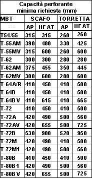

Vari siti Internet riportano che che la penetrazione del cannone 90/50m3 con munizionamento HEAT era di circa 270/300 mm di acciaio omogeneo zero gradi “slope” (perpendicolare alla traiettoria).
Da un'altra ricerca fatta in rete ho ricavato dati relativi alla resistenza di varie corazze dei principali carri in uso presso il P.D.V. durante gli anni della Guerra Fredda.
Tali dati possono essere considerati molto affidabili in quanto derivano dalle note pubblicazioni JANES.
Come potete vedere in tebella allegata, sulla colonna di Sx sono riportati i carri nelle varie versioni: dal vetusto T54 al più moderno T80.
Non conosco le caratteristiche delle varie versioni ma ho notato che, per lo stesso modello di carro, la resistenza alla perforazione può variare anche notevolmente.
Si deduce quindi che le corazzature di un modello base sono state modificate e migliorate nel corso degli anni e nello sviluppo di successive varianti.
I valori della capacità  perforante minima richiesta non rappresentano lo spessore della corazza ma la capacità  minima perforante in acciaio omogeneo perpendicolare che il sistema CC deve possedere.
Il proietto oltre perforare deve conservare una certa energia residua necessarie per neutralizzare l' equipaggio (poveracci) e gli equipaggiamenti interni.
I valori sono suddivisi in due colonne principali: scafo e torretta e sono riferiti solo per colpi che colpiscono il carro frontalmente.
Sono presi in considerazione due famiglie di munizioni CC:
- AP perforanti inerti del tipo APDS;
- HEAT anticarro a carica cava.
Interessante notare che mediamente i carri risultano essere meno protetti contro i colpi APDS: in particolare i modelli più recenti ( es. T72B) hanno una elevata protezione contro gli HEAT. Questa elevata resistenza alle cariche cave indica la presenza di una corazzatura stratificata o addirittura reattiva.
Per quanto riguarda i nostri 90/50m3 ed SF vedendo i dati risulta evidente che la loro capacità  perforante poteva fermare solo i vecchi T54/55 ed alcune versioni del T62.
I carri più moderni richiedono valori di capacità  p. tutti superiori ai 300mm.
Un cannone quindi inutile? Non direi. Intanto i valori sono riferito ai colpi frontali: i lati dello scafo e della torretta risultano essere molto più vulnerabili. Inoltre un colpo che non perfora la corazza può ugualmente causare danni tali da fermare il carro (es. la rottura di un cingolo o dei sistemi di puntamento), costringere l'equipaggio ad abbandonarlo e neutralizzarlo per svariate ore.
Considerato che l' impiego dei carri è caraterizzato da azioni rapide e di sorpresa, riuscire a fermarli e renderli fuori uso per un tempo piu o meno prolungato può significare molto dal punto di vista tattico.
Non possiamo considerare inoltre che le forze dell' ex P.D.V. ricorrevano ad un massiccio uso di mezzi blindati serie BTR o simili: molto piu vulnerabili.
