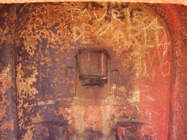

Massimo Btg.Tiràno
Messaggi: 111
Vallo Alpino in vacanza al mare?
Mica male, vero?
Presumo che si tratti di un tipo di torre corazzata prodotta per il Vallo Alpino e si trova in un punto della costa laziale accanto ad alcune piccole fortificazioni risalenti alla seconda guerra mondiale. Qualcuno ne conosce altri esempi e può offrire notizie o fotografie in proposito?

bunker
Messaggi: 172
:D
Comunque, corazzamenti Vallo Alpino dirottati in difesa costiera risultano esistenti in CORSICA.
Altrimenti, ricordo che erano giunte in Sicilia nell'estate 1943 16 "torrette" non meglio specificate...
In Sardegna mai trovato nulla, purtroppo, ma pare che i tedeschi si fossero portati lì le loro mg-panzernest. Ciao e complimenti! :D

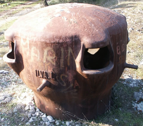

lappino
Messaggi: 207
Costruzione interessante, parzialmente fatta con la nota "piastra con minimo spessore frontale".
Da noi (sul altro lato dell`Adriatico) vicino al mare si trovano le cose come queste:
Una delle torrette Mod. 3 a Zara
La torretta sulla costa laziale ha l'ingresso lato mare quindi non in funzione anti sbarco.
Si trva forse nei poligoni di Nettuno o S.Severa per prrove balistiche?
Nella zona sono di casa.
Concordo con l'osservazione di Gio, in alcune foto si vedono anche gli effetti di colpi a segno.
Idem per le località  indiziate.

Davvero uno strano aggiustamento...la parte superiore (mi pare di vedere i due "sfiatatoi" dei periscopi) e anche il portello sembrano proprio quelli di una mg-panzernest tedesca...
Quasi certamente aveva una funzione addestrativa e magari, passati i bei tempi della fortificazione, è stata relegata a bersaglio per chi i bunker li doveva...distruggere :P
Facciamo una colletta? :roll:

bat64
Messaggi: 256
Gio ha scritto:La torretta sulla costa laziale ha l'ingresso lato mare quindi non in funzione anti sbarco.
A S.Severa sono utilizzate per alloggiare le vedette di sorveglianza al poligono durante i tiri. Per questo motivo hanno la parte blindata verso l' entroterra.

.....e quei sacchetti sembrano messi lì per sostenere i soliti bandieroni issati durante i tiri.
bat64
Messaggi: 256
Le fortificazioni invece sono postazioni antisbarco costruite dai tedeschi durante la 2° G.M. Se ne trovano lungo tutta la costa (recentemente le ho viste anche in Calabria).

bat64 ha scritto:Le fortificazioni invece sono postazioni antisbarco costruite dai tedeschi durante la 2° G.M. Se ne trovano lungo tutta la costa (recentemente le ho viste anche in Calabria).
Ciao.
Non sempre i "fortini" costieri sono tedeschi: appartengono, viceversa, spessissimo alla difesa costiera italiana delle italianissime Divisioni Costiere del tempo.
