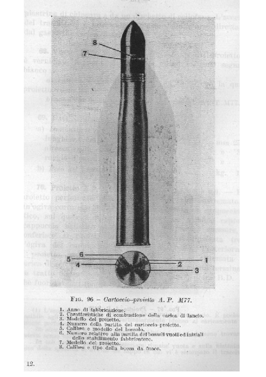

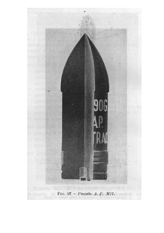

A.P. M77
Proietto inerte (senza esplosivo) di acciaio indurito per penetrare corazze od altri obiettivi protetti. E' munito di “tracciatore” per permettere al tiratore si visualizzare la traiettoria ed il punto di impatto. Svolge l' azione distruttiva per penetrazione e urto.

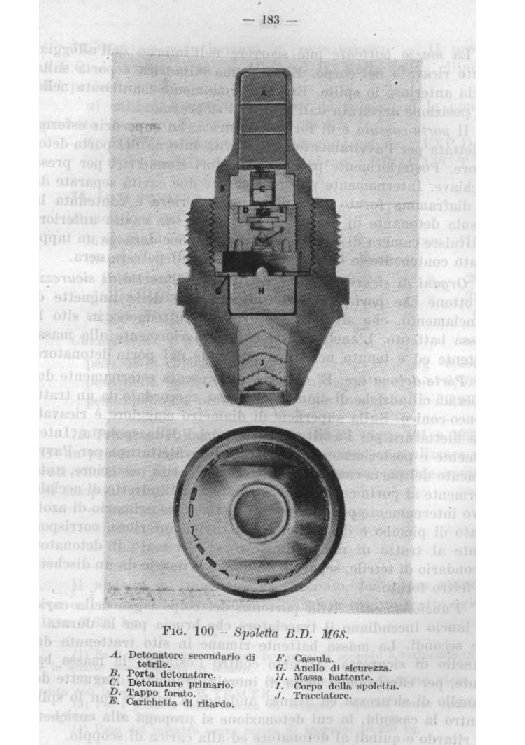

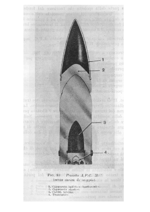

A.P.C M82
Proietto in acciaio indurito per penetrare le corazze dei carri ad altri obiettivi “duri” . Ha un cappuccio di materiale metallico plastico che, deformandosi sulla corazza al momento dell' impatto, và  a costituire una base per facilitare la penetrazione dell' ogiva in acciaio duro. E munito di tracciatore. All' interno del proietto “nella parte posteriore” c' è una carica di scoppio ed una spoletta M68.

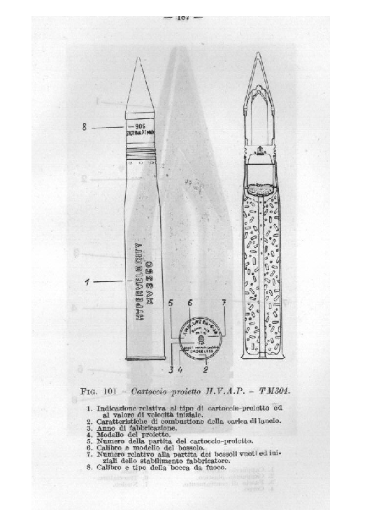

H.V.A.P. M304
Proietto inerte superveloce con elevato potere perforante idoneo ad essere impiegato contro carri.
Il proietto e costituito da una base in acciaio dolce con un nucleo penetrante in materiale molto duro (tungsteno? N.d.r.) incappucciato da metallo plastico e da un ulteriore cappuccio balistico.
Anche questo proietto è munito di tracciatore.
H.V.A.P. TM332 e TM332B1
Sostanzialmente questi proietti sono uguali al M304. Le uniche differenze sono:
- il TM332 ha la base di alluminio per evitare erosioni al momento del lancio;
- il TM332B1 ha la base rivestita di acciaio per lo stesso motivo.
PROIETTO M77.png (186.17 KiB) Visto 2023 volte
PROIETTO M82.png (196.82 KiB) Visto 2024 volte
Spoletta per Proietto M82
SPOLETTA M68.png (269.13 KiB) Visto 2025 volte
TM 304.png (214.31 KiB) Visto 2024 volte
PROIETTO TM304.png (247.15 KiB) Visto 2025 volte

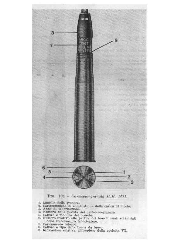

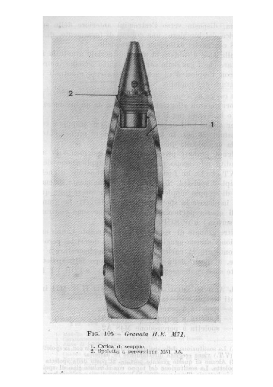

Seguo con le informazioni sul munizionamento 90/50 m3

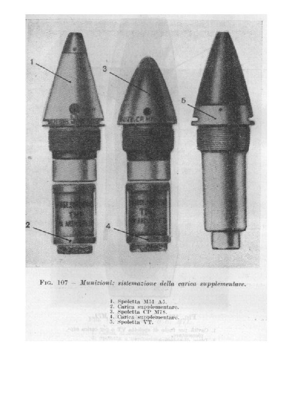

H.E. M71
Munizionamento con granata esplosiva ad effetto schegge e dirompente da impiegare contropersonale e contri obiettivi scarsamente protetti. La carica di scoppio è costituita da tritolo (T.N.T.)

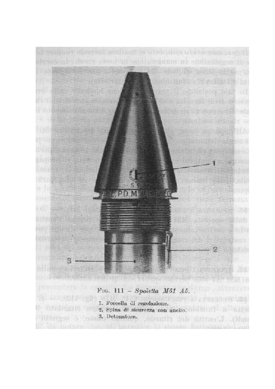

Viene impiegato con le seguenti spolette:
- a percussione M51 A4;
- a percussione M51 A5;
- a percussione M48 A2.
ecco le immagini
...seguirà  ancora.
Ciao Bat64
SPOLETTA M51-A5.png (207.93 KiB) Visto 1960 volte
SPOLETTE PER M71-2.png (236.81 KiB) Visto 1961 volte
SPOLETTE PER M71-1.png (245.89 KiB) Visto 1963 volte
GRANATA M71
GRANATA M71
GRANATA M71-1.png (212.76 KiB) Visto 1962 volte
GRANATA M71.png (235.32 KiB) Visto 1964 volte
H.E. M71-1.png (243.94 KiB) Visto 1965 volte
H.E. M71-2.png (232.87 KiB) Visto 1967 volte
