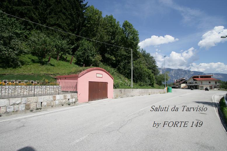

Anche una in -versione rosa- abbastanza leggera da allegare. Naturalmente porta la firma dell'autore Andrea Povolo come già scrissi:
Re: fossi e ostacoli anticarro
Gio ha scritto:Io ho questa della zona ma non so se a Coccau o al valico.
Sbarramento Lago del Predil...

:wink: Beh non è che si trova propriamente sulla strada statale ma sulla vecchia strada dismessa che si congiunge sul secondo tornante della strada che sale al valico. Se il tempo tiene sabato lo sbarramento Lago e Predil saranno meta di visita inoltre ci dovrebbe anche esserci un secondo o.a.c. a cancellata simile a quello di Coccau se faccio foto le posterò (:see:)

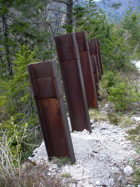

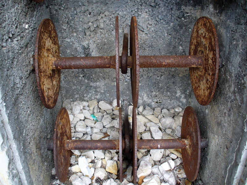

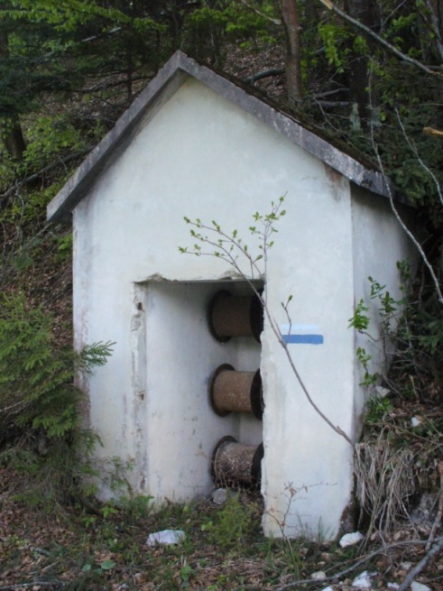

Perdonate la domanda "ignorante": quelle casette con all'interno quei "cilindri", cosa sono esattamente?
Come funzionava l'ostacolo?

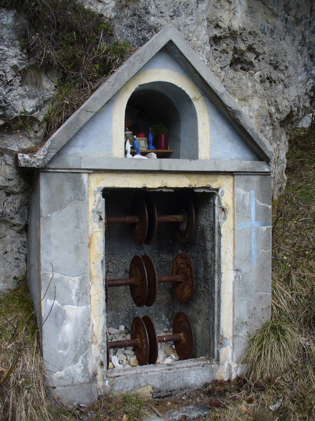

L'ultima, postata da Gio, addirittura mi sembra più una "cappella votiva" con all'interno pulegge per tapparelle.
Barone.Rosso ha scritto:Perdonate la domanda "ignorante": quelle casette con all'interno quei "cilindri", cosa sono esattamente?

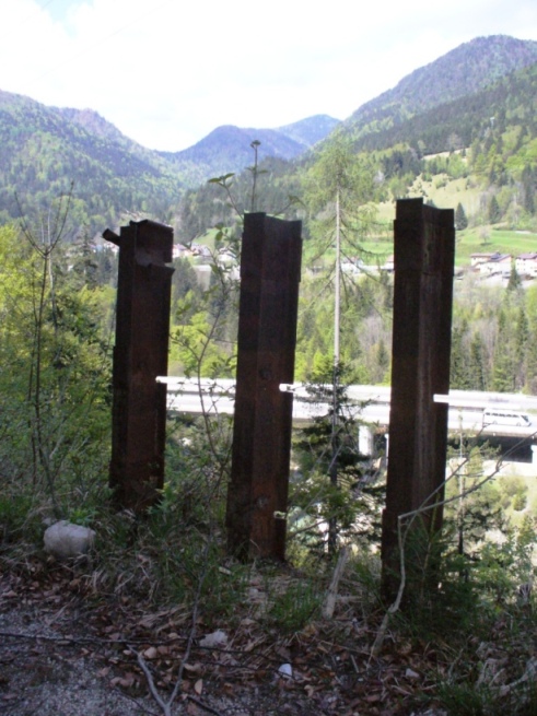

:) Da "ignorante" se sbaglio qualcuno mi correggerà. Su quei cilindri erano avvolte delle funi d'acciaio che venivano srotolate al bisogno e agganciate a delle putrelle infisse nel terreno. Nelle ultime due foto da me postate vedi sia i cilindri che le putrelle, in genere poi queste funi erano posizionate con un certo angolo in modo che la spinta dell'eventuale carro lo portasse a "scivolare" verso l'esterno, dove poteva esserci come nel mio esempio una scarpata quasi verticale che termina nel torrente sottostante. Naturalmente tutto questo avveniva sotto il tiro di un pezzo a.c.
Barone.Rosso ha scritto:L'ultima, postata da Gio, addirittura mi sembra più una "cappella votiva" con all'interno pulegge per tapparelle.
:) Trattasi di riutilizzo post bellico, alcune sono adibite a depositi altre a cappelle, anche se la cappella potrebbe anche essere stato un tentativo di "mascheramento".

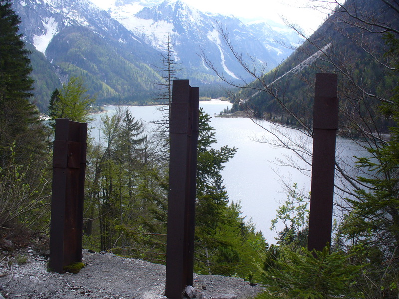

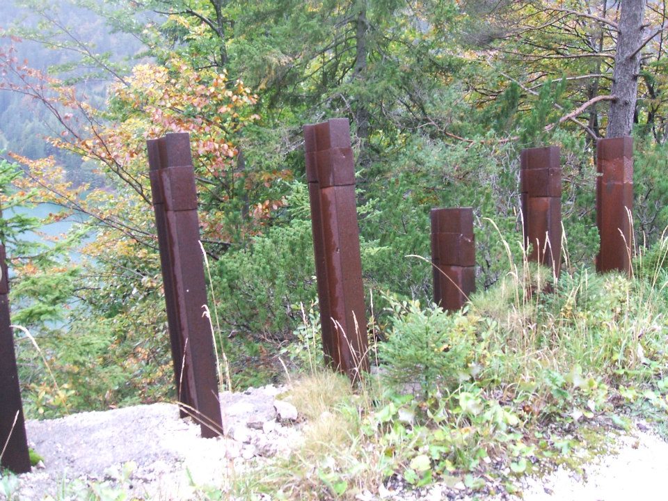

Allora pure questa....si vede il lago?
Gio ha scritto:Allora pure questa....si vede il lago?
Se non sbaglio dovrebbero essere le putrelle di aggancio di quello che hai postato, sempre che il lago non sia un altro.

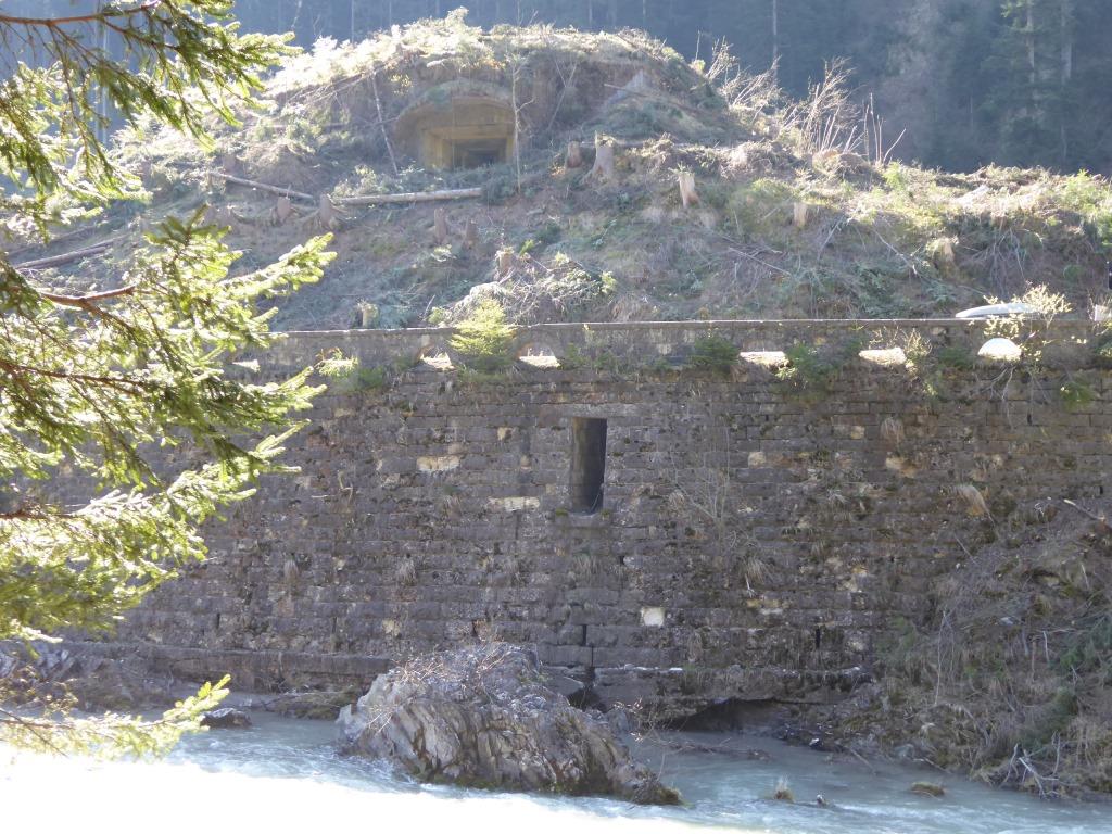

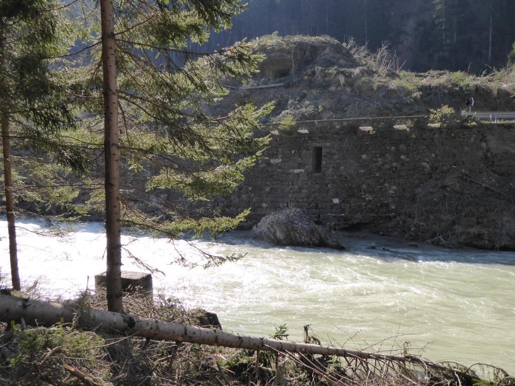

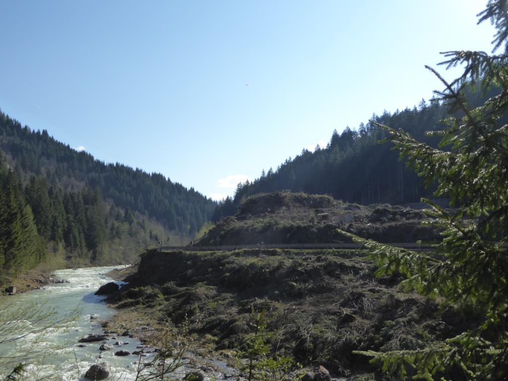

Verso la fine del anno scorso prima della grande nevicata ...
finalmente han tagliato le piante in prossimità del Opera 2 dello Sbarramento Santo Stefano di Cadore.
Le hanno quasi tutte rimosse e lo spettacolo non manca!
Quello che volevo anche mostrarvi però è l' Ostacolo Anti Carro previsto con funi acciaio tese sopra il
corso del Piave tra una feritoia sotto il piano stradale e un plinto in calcestruzzo dall'altra parte del
Fiume e dominato dal tiro dell' Arma 1.
(alcune immagini dal ns sito : http://www.katubrium.it/Vallo%20Alpino/sb-sst-op02.html )

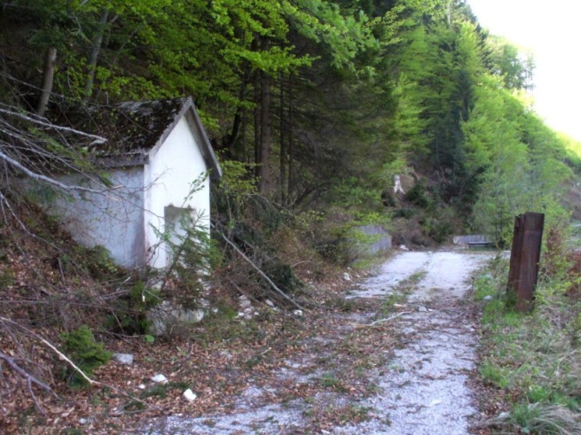

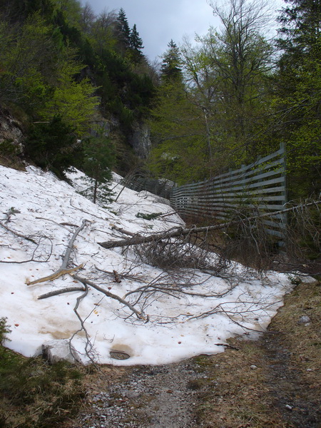

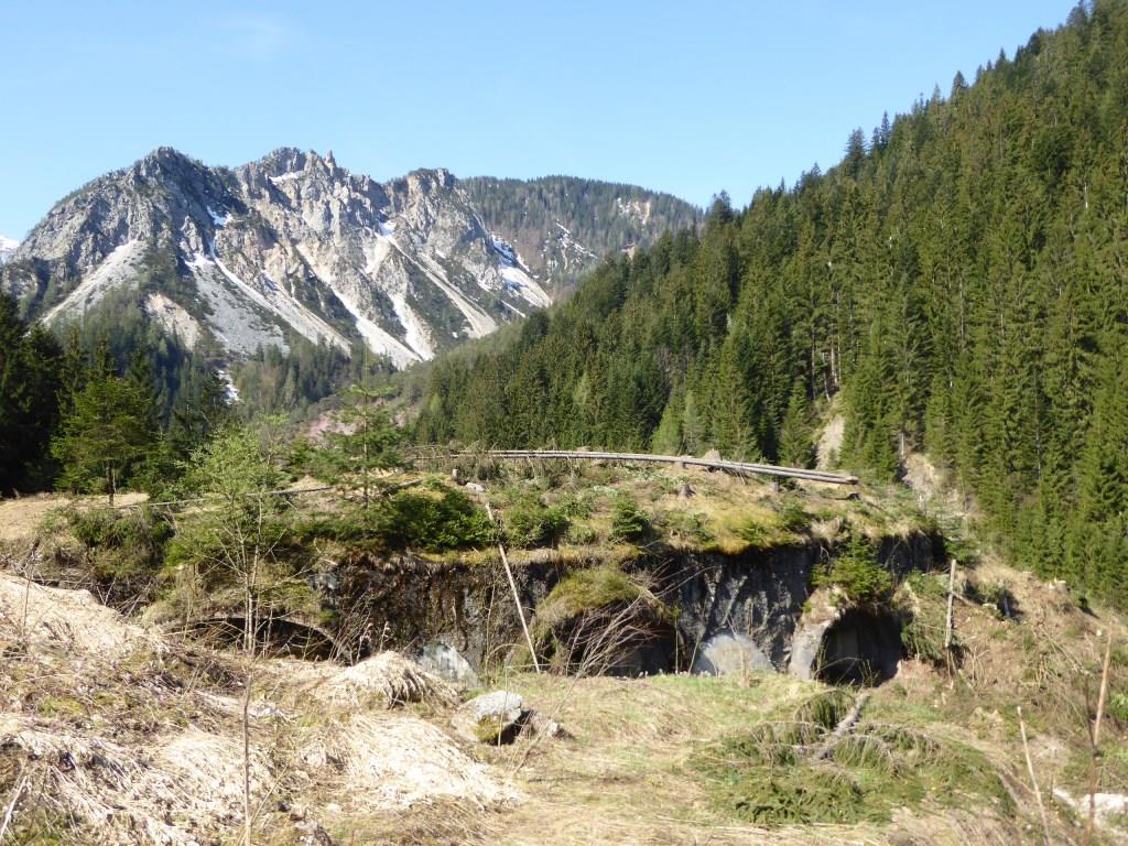

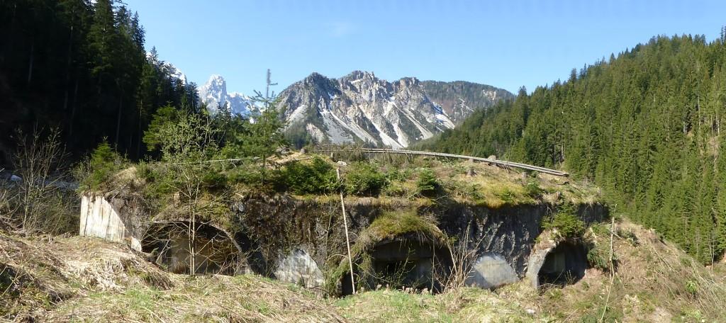

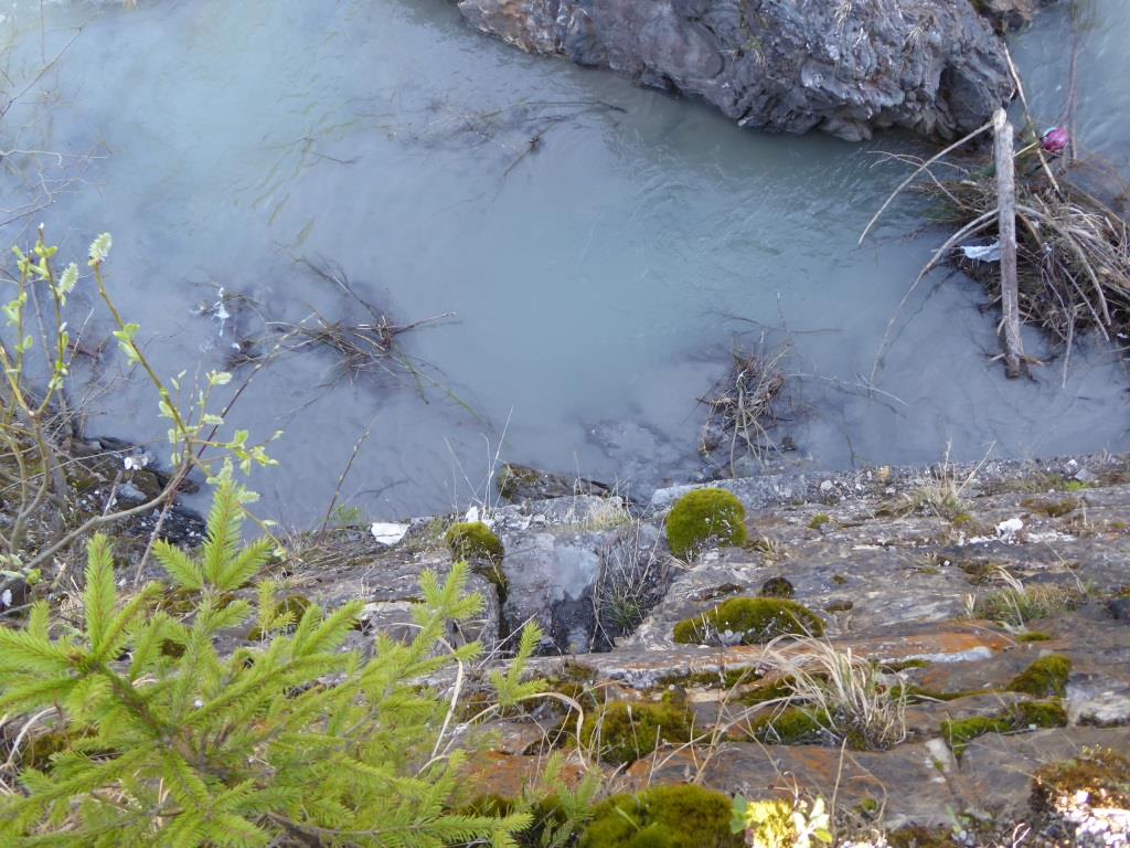

Dopo la visita di ieri ti confermo che si tratta del o.a.c. posto sulla strada cosidetta estiva che da Cave del Predil sale per congiungersi sul secondo tornante della strada del valico. Posto altre inquadradure del sopracitato o.a.c che fa parte dello sbarramento Lago del Predil, in cui era stato progettato anche un altro del tipo a cancellata, posizionato sul bivio verso sella nevea di cui non ho trovato traccia e presumo non sia stato costruito. Nell'ultima foto la spiegazione del perchè "strada estiva" :)

Leandro ha scritto:Verso la fine del anno scorso prima della grande nevicata ...
Leandro riesci mandare anche le foto delle altre opere? il disbocamento e stato fatto in vista ad un riutilizzo dell'opera a scopi museali?
purtroppo solo pulizia ai lati della statale.....

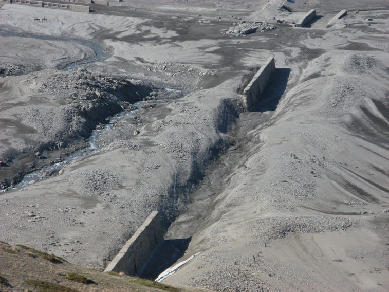

Fresca fresca di oggi questa fotografia riprende il fosso anticarro Roncia al Moncenisio.Peccato che fra poco tutto sarà nuovamente sommerso dalle acque del lago
4 maggio 2014-Fosso anticarro Roncia
