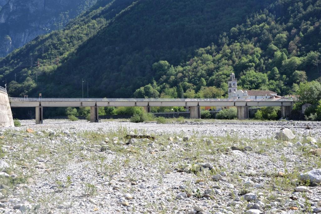

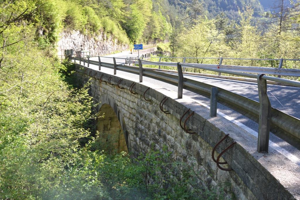

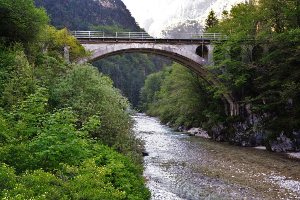

Oggi nell'attesa di visitare la mostra nella Caserma Zucchi ho colto il tuo invito :wink: andando a verificare i primi quattro ponti che da Chiusaforte portano attraverso la Val Raccolana a Sella Nevea.

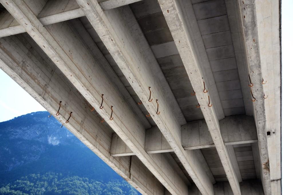

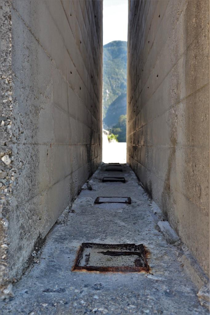

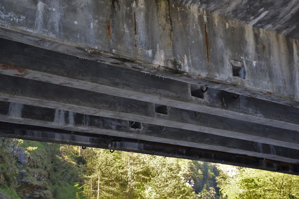

Il primo è quello sul Fella che unisce l'abitato di Chiusaforte con quello di Raccolana.
I primi tre piloni (a sx nella foto) presentano dei pozzetti alla base, oltre ai sostegni sulle due relative capriate.

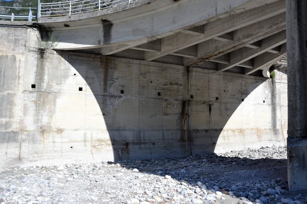

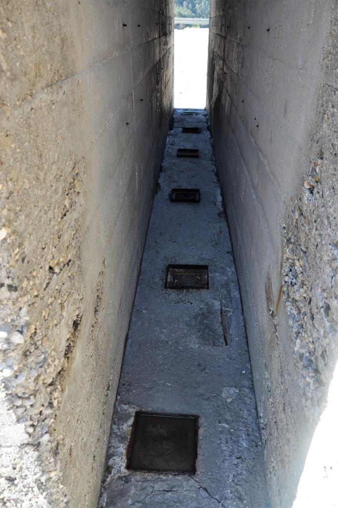

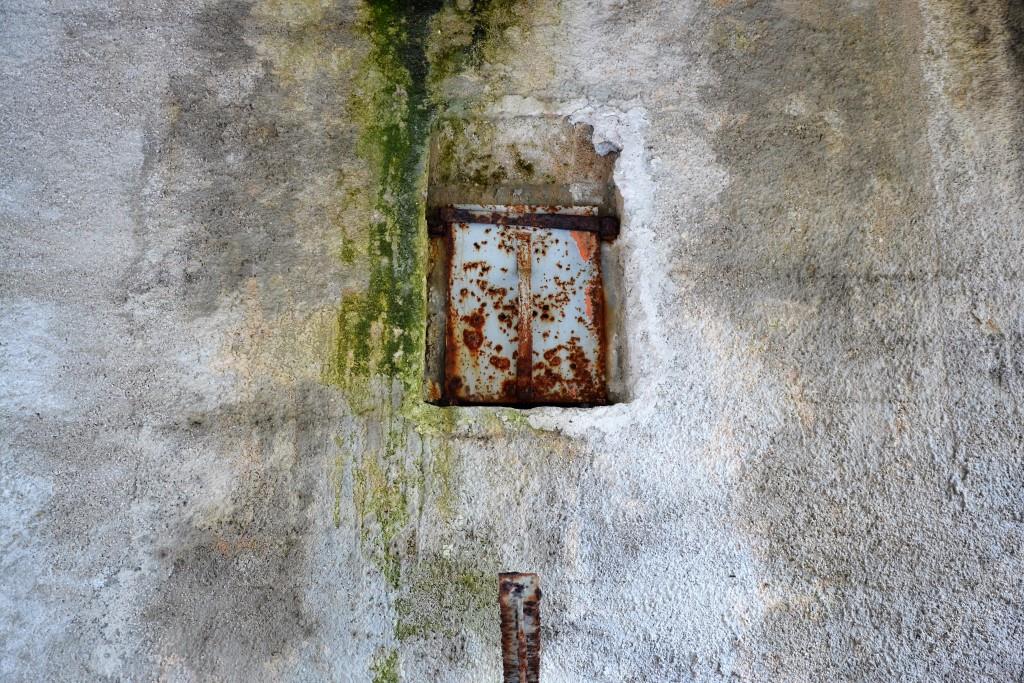

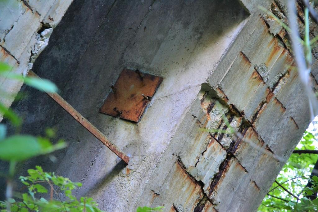

Il secondo ponte qualche centinaio di metri più a monte attraversa il torrente Raccolana.
Qui ho trovato alla base delle arcate, dei fornelli ? chiusi da una piastra di ferro ma nessun altro segno di predisposizione. Lascio agli esperti trarre le conclusioni se sia o meno una interruzione.

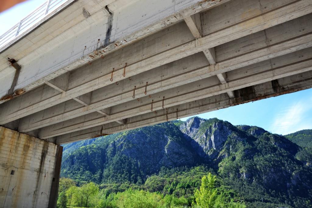

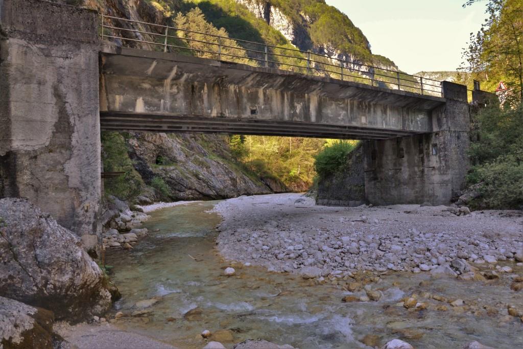

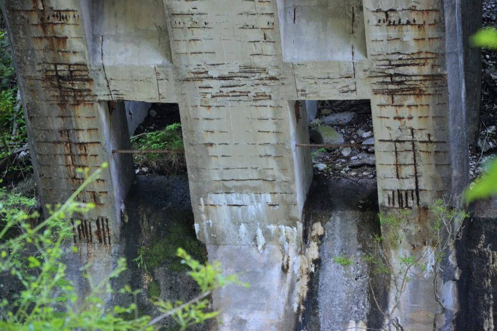

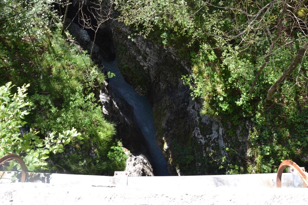

Il terzo ponte attraversa sempre il torrente Raccolana nei pressi del bivio per Patocco, qui l'acqua ha scavato una profonda e stretta gola, senza ponte non passerebbero neanche i camosci :lol:
Considerato il rischio di fare un volo ho potuto solo notare e fotografare la presenza di due fori, su cui ho dei dubbi :roll: in funzione anche dell'eventuale difficoltà nel raggiungerli per riempirli di esplosivo.
Re: Interruzioni predisposte
Interessanti foto. Certo un'interruzione su quella forra sarebbe l'ideale. Magari prima o dopo c'erano pozzetti verticali sulla strada del tipo quelli da poco postati a Sasso Tagliato

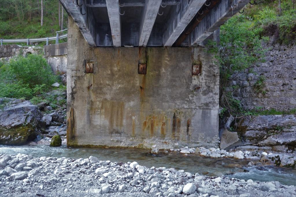

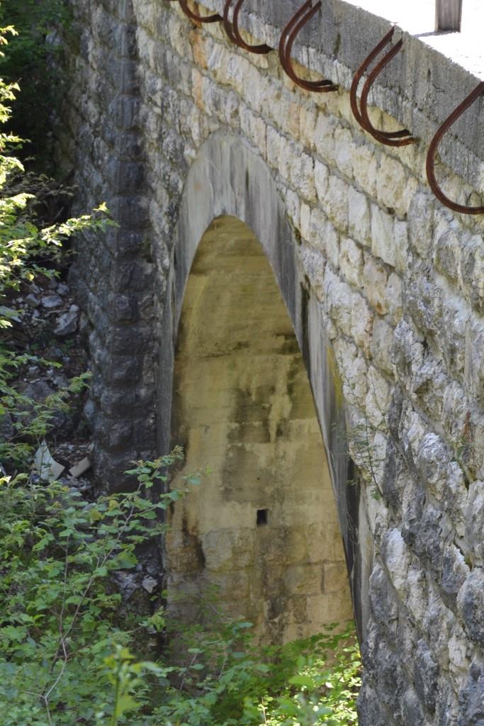

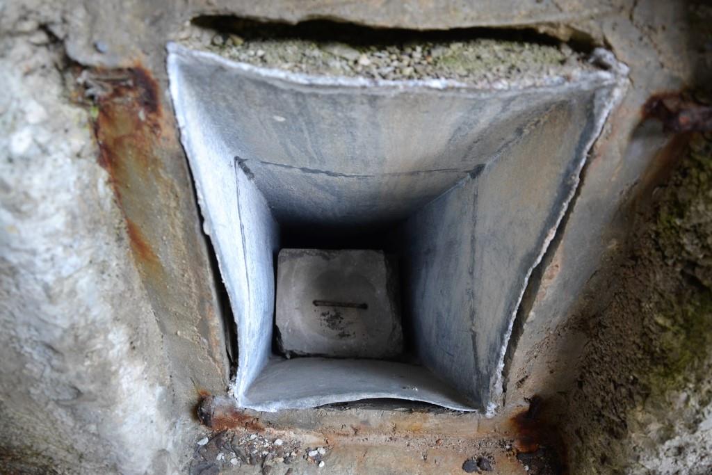

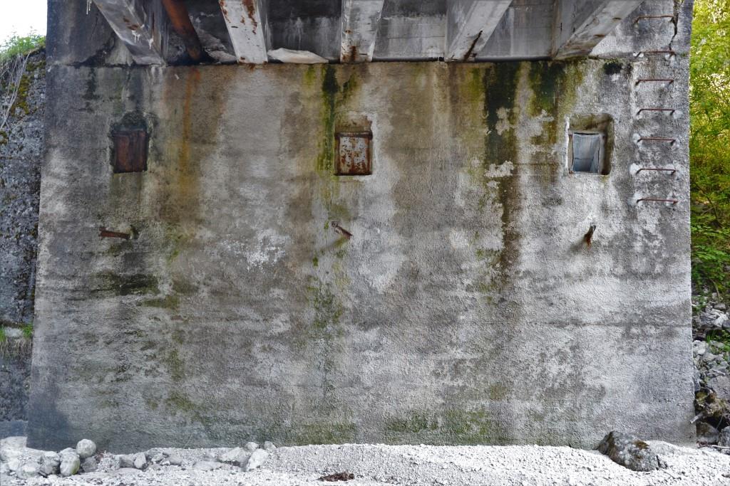

Quello che non presenta dubbi è invece questo ponte, alcune centinaia di metri più a monte, dominato tra l'altro da una galleria di fucilieri della Grande Guerra.
Complimenti e grazie ...dagli interessati.
Questo lo conoscevo bene per via della galleria dei fucilieri citata. Comunque la mia attenzione rivolta sempre in alto e mai in basso sotto al ponte: altri obiettivi. L'ultimo è tipico, direi a "norma", con pure le staffe sotto i fori e anche la scaletta per scendere. Credo che per fare le foto dei particolari dei fori ne hai approfittato :mrgreen: .
Strano se non fossero predisposti gli altri 2 ponti data la gran profondità sottostante simile a quella di uno dopo Cave verso Fusine. Per quello con le piastre a coprire potrebbe essere mentre per l'altro, come già scritto, potrebbero esserci i più grandi pozzetti verticali nei pressi. Oppure addirittura nella strada che sale a Patoc e Chiut che facendola franare impedirebbe il passaggio sulla stessa e ancor di più su quella sottostante. Tutte idee ma siam quì per parlarne, non solo per postare e rispondere grazie.

nel senso che sono le camere da mina
cavalli ha scritto: nel senso che sono le camere da mina
Vuoi dire su tutti e quattro i ponti? e non solo nel primo e ultimo in cui sono evidenti?
direi su tutti e quattro

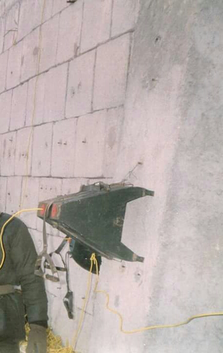

E se i fornelli non ci sono, basta un chiodo.....
stavo gironzolando in facebook e saltando di palo in frasca ho trovato questa foto. Mi risulta impossibile sapere di chi sia la foto a causa dei vari passaggi. Se qualcuno reclama la toglieremo.

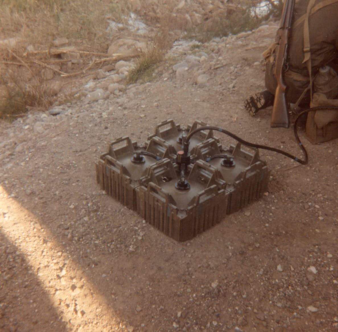

Bella! Io su fb trovai queste: poligono di Salorno. Si vede una carica come quelle nella tua foto ma pure una un po diversa, con 4 zampette. Quell'altro marchingegno postato pensate possano essere batterie per dare l'impulso alle demolizioni? Solo nei film si vedono dei "macinini" che fanno saltare un ponte a un chilometro. Non sono un esperto elettrico/ elettronico ma credo che aumentando la distanza e con tante diramazioni sui cavi ci sarebbe una caduta di tensione....
Questo:
