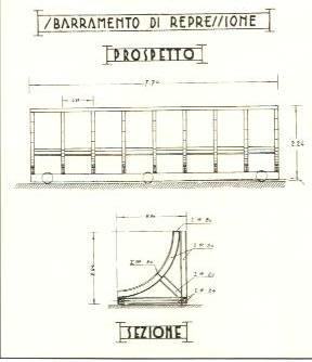

i potrelloni siti sulla destra della curva che porta al passo risalgono al vallo alpino e sono chiusure di cunicoli che dovevano ospitare ostacoli anticarro che su binari dovevano scorrere sulla strada per posizionarsi come ostacoli fissi ai mezzi meccanizzati e corazzati nemici.

......stà  faccenda dello sbarramento su binari, a parer mio, è talmente affascinante che meriterebbe un disegno .....o una foto: non è che qualcuno riesce ad essere di aiuto in "qualche modo"?? :wink:

era una soluziuone tipica del vallo alpino mi sembra che uno schema di progetto era contenuto in uno dei tanti bei libri di Pier Giorgio Corino dell assam. penso che questa struttura mobile sia stata formata da profilati metallici(putrelle) di tipo a doppia t ( tipo ex binari di treno) saldati a croce e vincolati in un tuttuno alla struttura mobile,penso anche ad un corredo di filo spinato per completare l'opera

Messaggi: 237
appena posso posto il disegno di uno di questi sbarramenti

ecco il disegno. Come si vede lo sbarramento è costruito con dei profilati metallici saldati fra di loro che scorrono su delle rotelle. Tutto il sistema era ricoverato in una costruzione sul lato della strada. Sul numero di Storia Militare dove si parlava del Vallo Alpino c'è una bella assonometria di tutto uno sbarramento del genere,ma non riesco più a trovare la rivista... :evil:

Confermo disegno e funzione, nel 70 lo sbarramento era ancra funzionate, i tralicci su rotaie venivano spinti verso l'esterno con un vericello manuale, le rotaie sulla strada invece erano ancora al loro posto però coperte di asfalto, quindi inutilizzabili.
