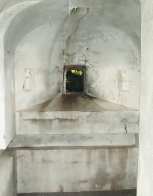

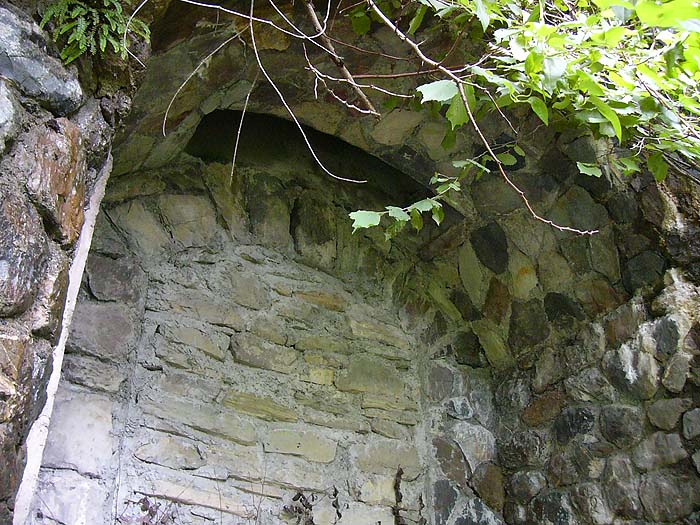

Io sono entrato dentro, ma purtroppo avevo luce solo dallo schermo della machina fotografica. Mi sembra che l'opera e stata complettata - ci sono le traccia dei filter anni '30-40. Una delle postazioni e' sul primo piano, le altre sul "pianoterra".
La caditoia sopra l'entrata mi sembrava proprio una cosa dal medioevo...
Metto una foto, spero che si vede la feritoia murata.

lappino ha scritto:La caditoia sopra l'entrata mi sembrava proprio una cosa dal medioevo...
Confermo il commento, per quello che sono molto incuriosito dalla cosa, ma anche qui continuo a non essere del tutto convinto........
.......le bombe a mano è la prima cosa che è venuta in mente anche a me, ma il metodo tipico per proteggere la base dei malloppi con le granate a mano era di tutt'altra fattezza: un condotto tubo inclinato che permette il rotolamento dell'offesa all'esterno e, salvo eccezioni (come le postazioni all'opera d'artiglieria a PMCComelico, d'altronde erano in parete rocciosa <vedi foto>) presentavano un portellino di chiusura a molla per evitarne l'utilizzo "contrario" da parte nemica.
Questa "caditoia" invece è grande, molto grande .......spero non sia per l'olio bollente!!! :shock: :?: :shock:

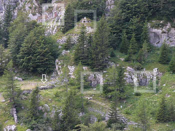

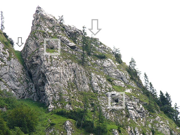

.......andiamo al Passo.
Nella seconda foto sono evidenziati i malloppi d'arma, visibili dal passo, dell'opera alta EST. Con la freccia grande quello che io ritengo sia un osservatorio in Cls, con la freccia piccola la forcella sul cui tergo ho localizzato un'entrata.
Altre notizie ce ne sono?

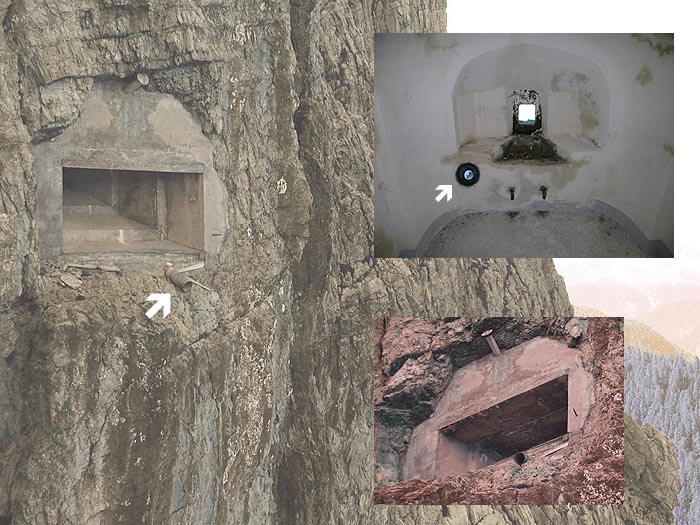

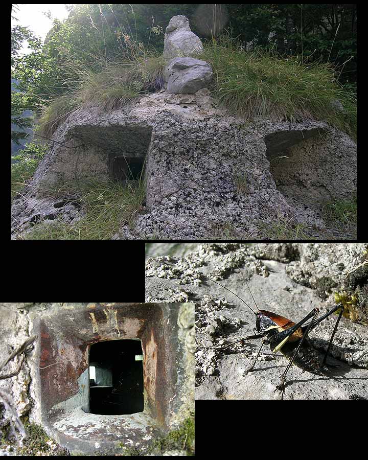

Condivido con voi alcune foto delle due opere al passo...........
Opera bassa Ovest.
Osservatorio attivo affogato nel cemento, tre entrate, la principale condivide il corridoio della trincea corazzata della I^GM ITA che era di prima linea, dirimpettaia alla posizione A.U. "Naso delle Mitragliatrici" (da visitare che vale la pena!), l'altra a mezzacosta con garitta camuffata, poi bellissima scala in cemento anch'essa con notevole camuffamento di copertura che porta alla terza entrata (alta) condivisa con la cucina dell'opera (esterna!).
C'è anche un primo piano di uno dei ns compagni di esplorazione nelle opere: il grillo talpa! 8)

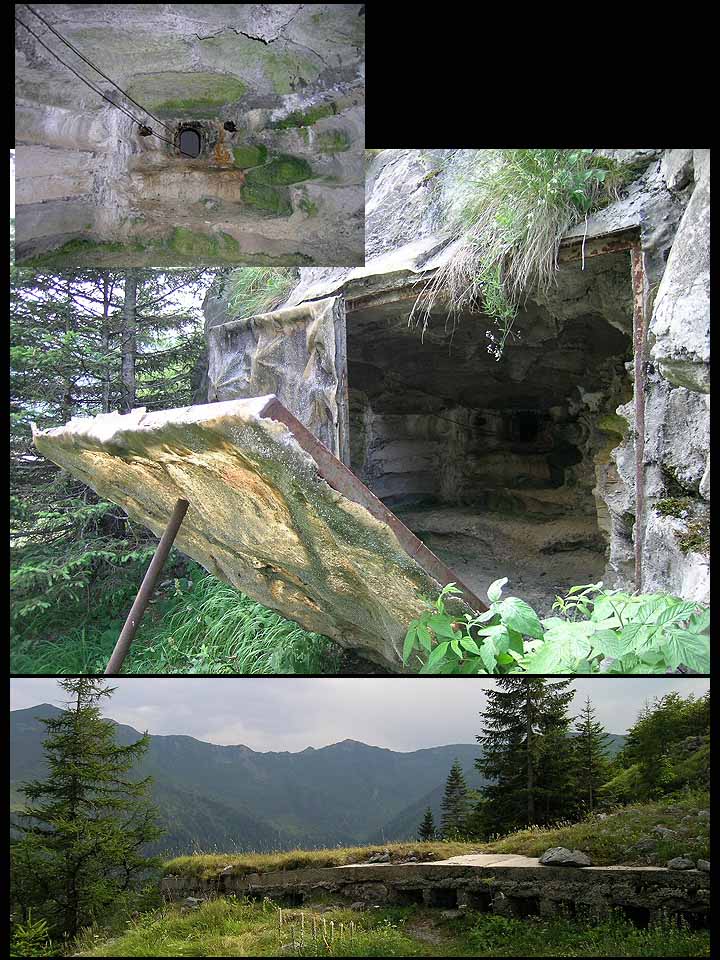

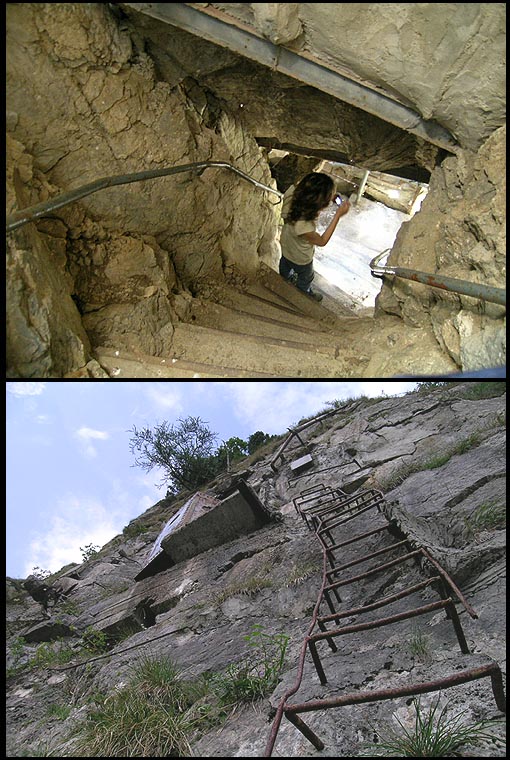

Ora si affronta l'opera bassa EST.......

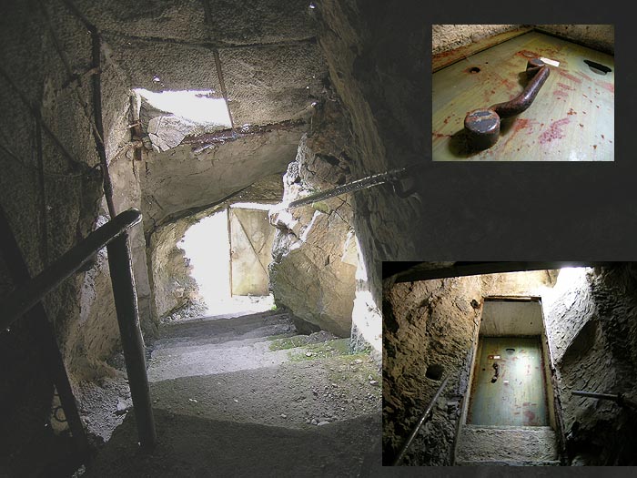

Inizierei con una delle garitte che mi è rimasta più impressa .....da alcuni considerata "un mito" per la tipologia della locazione e dell'accesso..... ed in effetti è molto evocativa!!!
Poi vediamo l'accesso basso camuffato in modo massiccio fino all'accesso della porta corazzata, tale accesso era fatto a "T" ma uno dei due originali acessi del piccolo tunnel è franato, da notare i corrimano.
Infine uno dei due malloppi d'arma.
