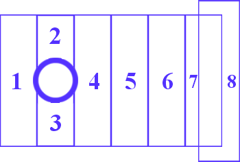

Ho recuperato però qualche elemento i più sulle protezioni, che sottopongo a i Vs. commenti:
Reti anti napalm
Costituite da un insieme di otto telai realizzati con profilati di acciaio zincato con rete a maglie fitte e sottili di acciaio inossidabile.
I primi sette telai sono fissati tra loro e successivamente al carro con dei bulloni, mentre l'ottava è fissata al terreno consentendo lo scorrimento delle precedenti al di sotto di essa.
Montate a cura del pacchetto di postazione.
Ho un disegno che ho riprodotto:
Non avendole mai viste non nascondo dubbi e perplessità , anche perchè per un'adeguata protezione secondo me la otto dovrebbe essere replicata per tutta la l'area...scusate ma purtroppo è passato qualche anno e non ricordo benissimo.

Cari amici, cordiali saluti e grazie tutti e un grazie particolare a Q.ta 54 per le ulteriori info sulle "fantomatiche" reti anti napalm.

Postazioni in vasca di cemento “a scafo sotto” erano state previste per offrire protezione a carri armati ed artiglieria semovente schierati in caso di conflitto per rinforzare le difese.

previste e mai realizzate! rimango sempre perplesso sulla reale validità  delle reti "anti napalm" ancorchè sia un liquido gelatinoso non s'infila lo stesso nei pertugi?
