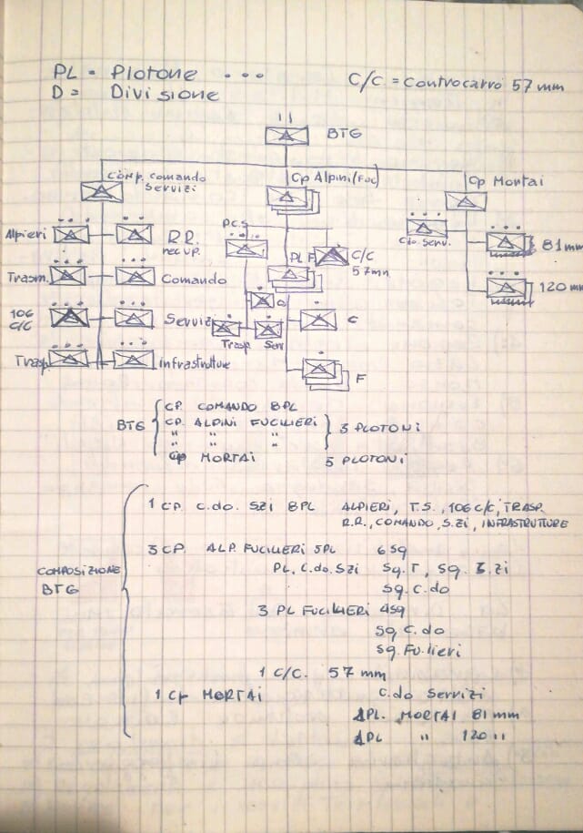

Allargo il periodo di analisi, avendo trovato un organico di un Battaglione probabilmente alpino, visto che viene dai Caporali istruttori dell'Edolo
Purtroppo senza data, ma penso intorno a metà anni 70, non ci sono ancora i TOW.
Il plotone fucilieri appare notevolmente alleggerito, avendo perso la squadra armi leggere (con le due MG 42/59), così come la compagnia che perde, oltre alle 6 MG su bipiede, anche le tre quelle su treppiede del Plotone armi a tiro teso, più i mortai da 81 e i bazooka, mantenendo solo i cannoni sr da 57 e riduce .
Gli 81 passano alla mortai che aumenta di dimensioni , c'è un incongruenza nella tabella sul numero dei plotoni, che dovrebbero essere 3 .
Come conseguenza probabilmente Plotone e Compagnia diventano più gestibili, anche se meno potenti. Ma in caso di necessità avrebbero avuto supporto da altri.
Mi sembrano tante le Mg che spariscono, tra bipiede e treppiede sono 27 in meno.
