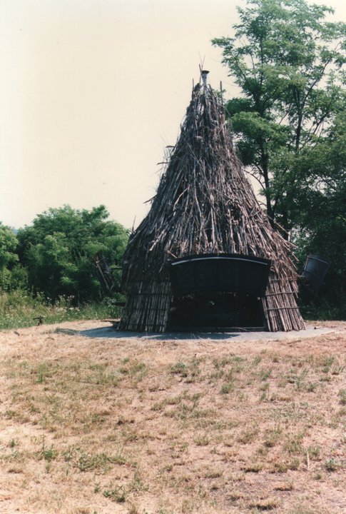

egregio ecco le centine che dicevo
Re: Torretta enucleata: strana copertura...
Grazie per le foto, anche se non ho ancora capito come venivano usate: si mettevano a sostegno della rete?

Dr. feelgood ha scritto:Grazie per le foto, anche se non ho ancora capito come venivano usate: si mettevano a sostegno della rete?
si! servivano come armatura della rete minetica.

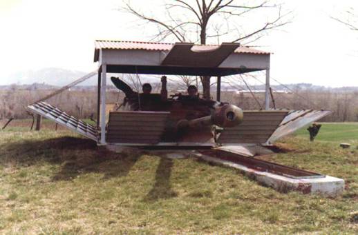

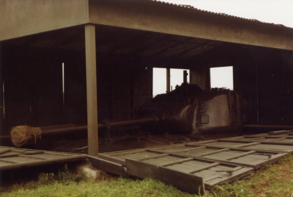

Dunque, dalla mia documentazione le coperture a Quota 54 in origine erano le seguenti:
- Pco: baracca in legno
- M (1, 2, 3): copertura metallica con covone (vedi esempio di foto)
M con copertura metallica e covone.jpg (98.36 KiB) Visto 2909 volte
- P1 e P2: baracca metallica smontabile solidale alla torretta (vedi esempio di foto)
Baracca metallica smontabile solidale alla torretta.jpg (28.11 KiB) Visto 2909 volte
- P3 e P4: C.T.G. metallica a elementi smontabili solidale con la torretta (quella oggetto del Topic) (vedi dettaglio di foto)
- P5: baracca metallica a elementi smontabili (vedi esempio di foto)
Baracca metallica a elementi smontabili.jpg (34.46 KiB) Visto 2906 volte
Credo che nei primissimi anni '80 hanno così modificato le coperture:
- Pco: cupola in vetroresina con intelaiature metalliche incorporate
- P3 e P4: cupola e copricanna in vetroresina con intelaiatura metallica incorporata
