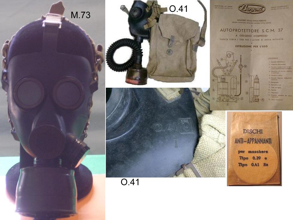

Avendo frequentato il corso della Scuola NBC intervengo volentieri in proposito. Il mio istruttore di Guerra Chimica e di Difesa NBC era un Ten. Col. della Ftr. d'Arresto ed ogni volta che gli facevo domande sulla protezione NBC nelle opere si rifiutava di rispondere, dicendo che si trattava di argomento riservato. Eppure tutti gli allievi del corso possedevano il N.O.S. previsto.
Comunque, la maschera visibile nel topic è proprio una modello M73 con oculari complanari.
Nel manuale “La Difesa Chimica. Ad uso dei frequentatori dei corsi di qualificazione per Ufficiali e Sottufficiali addetti alla difesa NBC”, 1988, p. 56 è scritto:
“Maschera anti-NBC M73. La maschera anti NBC ottica M73, destinata a personale con particolari incarichi, differisce dalla maschera M59, dalla quale deriva, nei seguenti particolari:
- gli oculari sono costituiti da due dischi di vetro otticamente neutri sostituibili con lenti correttive della vista. Essi sono sistemati nel facciale in appositi alloggiamenti forniti di guarnizioni e ad essi fissati mediante una ghiera filettata in alluminio ricoperta da un coprighiera protettiva in gomma.
- il tubo corrugato è costituito da un tubo in gomma nera, opportunamente ondulato, in modo da evitare lo schiacciamento, anche quando venga ripiegato su se stesso, e per permetterne la estensibilità  longitudinale. A ciascuna estremità  esso presenta un manicotto liscio su cui è innestato un bocchetto metallico fissato mediante una legatura in filo di ferro zincato ricoperto da una striscia di nastro adesivo nero. Uno dei bocchelli è filettato a femmina e funge da raccordo al filtro, l'altro è filettato a maschio e funge da raccordo al facciale della maschera M73. Entrambi i bocchelli sono forniti di guarnizione di gomma fissata sulla base piana dei manicotti con un leggero strato di soluzione di gomma pura”.
Stando alle illustrazioni del manuale, la maschera è stata prodotta in due tipi:
- con ancoraggio centrale della bardatura in gomma nera;
- con ancoraggio centrale della bardatura in canapa “kaki”.
Il facciale della M73 ha minore superficie rispetto a quello della M59.
Avrete notato che la M73 ricorda molto le maschere O.39, O.41 ed O.41Rs (anni '40) pure dotate di tubo corrugato, le quali, da quanto ho sentito dire, erano distribuite a G.A.F. e a Carristi; questi modelli di maschere erano prodotti in gomma “kaki” o in gomma nera ed avevano il facciale di minore superficie rispetto a quello della T35.
Sui tubi corrugati si può fare qualche osservazione sulle differenze di colore e di lunghezza, che spero saranno approfondite da chi è più esperto.
1) Colore negli anni '40:
- “kaki” o nero per i modelli M31 (distribuita anche ad alcuni reparti alpini), O.39, O.41 ed O.41Rs;
- giallo sabbia per il modello RM (somigliante alla M31, ma di colore giallo sabbia e con due valvole di espirazione anzichè una).
2) Lunghezza:
negli anni '40:
- tubo di normale dotazione delle maschere, attaccato direttamente al collo del filtro (cioè privo di bocchetti filettati), lungo cm. 35 (considerarne lo stato di conservazione);
- tubo di maggiore lunghezza, dotato di due bocchetti metallici filettati ;
- tubo per l'autoprotettore a ossigeno compresso S.C.M.37 (marca Bergomi).
Nel dopoguerra:
- non escluderei che siano stati usati anche esemplari degli anni precedenti, purchè nuovi;
- tubo in dotazione aella maschera M70 (maschera per l'Aviazione Leggera dell'Esercito);
- tubo in dotazione alla maschera M73;
- tubo di maggiore lunghezza e raccordabile ad un altro tubo, è documentato il suo uso nelle opere;
Il tubo corrugato era considerato “eventuale” (manuale cit., pag. 45) ma credo che ciò fosse riferito alla maschera M59 ed alle maschere precedenti; mi ricordo che in tutti i reparti alpini in cui io sono stato la borsa della maschera non conteneva il tubo, tuttavia aveva l'apertura nel fondo. Ma certamente furono distribuite maschere M.59 dotate di tubo corrugato nero, come dimostrato da una grossa quantità  di maschere che io vidi in vendita dopo il 2003.
Per quanto riguarda l'indumento protettivo illustrato nella figura potrebbe forse trattarsi dell'“indumento protettivo permeabile E.I. 82”, che secondo il sopra citato manuale risultava “in via di distribuzione” (dico forse, poichè la figura presente nel manuale non è leggibile). In precedenza era disponibile l'“indumento protettivo impermeabile Mod.36”, destinato ad essere sostituito da un tipo più pratico e razionale anche perché il Mod.36 era dichiarato “difficilmente impiegabile per periodi di tempo superiori alla mezz'ora, soprattutto se in ambienti con temperature basse”.

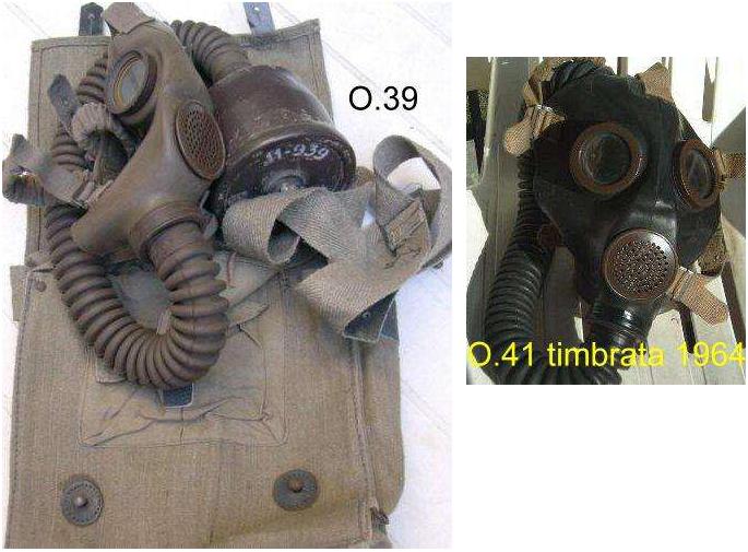

Aggiungo due foto di maschere con oculari complanari, tra le quali mi pare interessante una O.41 timbrata 1964.
