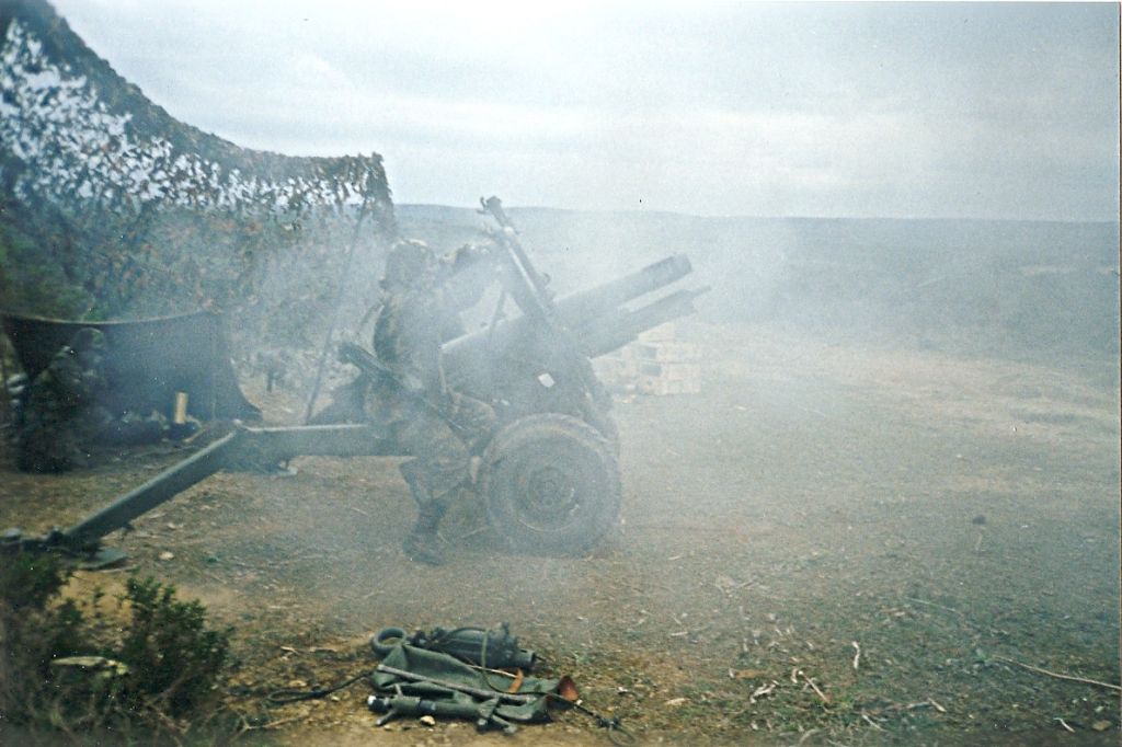

Comunque, da buon self-hating italian, inserisco in via eccezionale la foto (di scarsa qualità ) di un 105/14 della "Julia" in addestramento, negli ultimi giorni dell'artiglieria da montagna italiana.
Osservate come servivano al pezzo gli artiglieri neozelandesi nella foto più sopra, o i marines filippini in questo filmato
http://www.youtube.com/watch?v=3Fxtj19RSno
e poi guardate i "dilettanti allo sbaraglio" nella foto.
I puntatori sulle code, il caricatore a fianco della riservetta di pronto impiego; elmetto indossato, gibernaggio, maschera NBC alla coscia (si intravede il laccio di ritenuta sul puntatore di destra), mascheramento facciale, l'arma individuale al fianco - come noto può anche capitare che qualche malintenzionato abbia voglia di vedere da vicino la linea pezzi, soprattutto se non esiste una vera linea del fronte; e non sempre è così sportivo dal lasciarti recuperare il fucile cento metri più in là  - e naturalmente i monoblocco ai piedi; perchè gli anfibi sono certo più comodi, ma se bisogna muoversi in montagna servono a poco.
Questa era la tradizione delle Truppe Alpine.

Foto didattica.jpg (102.68 KiB) Visto 4529 volte

Cielo!! Il neurone sta pinciando.
Ordunque: mi pare di aver notato (ma considera che io stavo lontanuccio dalla linea pezzi...):
Vomeri (diversi da come ero abituato io a vedere: da noi piantavano le vanghe per bene e poi ci martellavano (ma NON sempre) i coltelli).
Le code hanno la "prolunga" intermedia, che se non erro di solito si usava per il controcarro e/o se era necessario mettere in batteria il Pezzo su terreno molto irregolare.
E, Santo Cielo, stanno sparando in prima o seconda carica, non di più, dato che l'Obice non fa una piega. Altrimenti salterebbe, bello pimpante :D
E poi, chiedo: ma i puntatori quando lo fanno il loro lavoro (puntare)? Pensavo che prima di fare fuoco, un'ultima occhiatina ai visori fosse d'obbligo...si sa mai che quello storto di un figlio di un caricatore tocchi inavvertitamente un volantino

Concetti chiarissimi!
Io non sono artigliere e prendo atto di questa tua valutazione.
Mi rimane il dubbio, sempre da ignorante, perchè presso eserciti moderni - e non solo nell'EI- il calibro 105 sia stato abbandonato, o quasi, e che le sue funzioni siano state ripartire tra i mortai da 81, a livello piccola unità , e i mortai da 120/obici da 155 presso le unità  più grandi.
