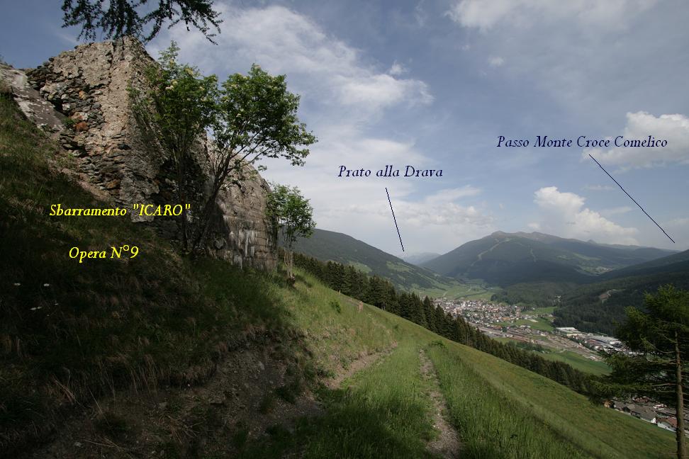

Cito FRANZ:"Telefonavano a quelli dello sbarramento di Versciaco?"
"Ohhhh???????, non li avete visti neanche passare!!!!!!!!!!!!"
alla drava.JPG (157.01 KiB) Visto 1703 volte
alla drava2.JPG (115.92 KiB) Visto 1706 volte
Re: Sfondamento da Prato Drava
Grazie 1000 per quest'ultima foto, che spiega in toto quello che volevo esprimere.
Grazie Andrea
swatch83 ha scritto:Non me ne intendo molto di artiglieria, ma con un tiro diretto o non diretto si poteva tranquillamente (penso) colpire il nemico, o?
i cannoni delle opere sono controcarro!

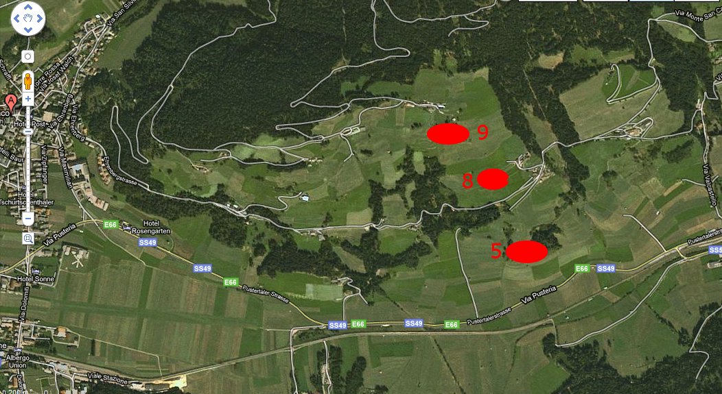

axtolf ha scritto: E' evidente che la sopra, salvo non ci sia una rotabile in giro, o per lo meno qualche passaggio dove i mezzi possano transitare, che un cannone per tiro contocarri aveva poco senso.
Grazie per le risposte...
Per quest'altra tua affermazione, posso solo dire che effettivamente ognuna di queste opere (5, 8 e 9) hanno una loro strada d'accesso ed e' ben transitabile... vedi immagine, e quindi queste strade erano anche delle ipotetiche vie d'attacco...
L'opera 5 e la 8 sono facilmente raggiungibili dalla strada di Costa Nosellari. La 5 addirittura anche dalla strada statale. L'opera 9 invece e' raggiungibile dalla carrabile che passa per la chiesetta di san Silvestro...
strade di accesso alle opere 5, 8 e 9
Le strade di accesso alle opere non contano. Devi vedere le strade "civili" dove vanno, o meglio, dove andavano (non dimenticare che certe cose "si spostano").
Se ricordo bene l'armamento è solo la 5 che ha un cannone (e quindi spara sulla statale). Le altre due sono solo con mitr. Evitavano quindi l'aggiramento dello sbarramento o delle opere e avevano funzione contro la fanteria e/o infilatrazione di fanteria da e verso altre direttrici e/o da e verso altri sbarramenti.
Inoltre considera che, sempre se ricordo bene, Dobbiaco era progettato come sbarramento grande, 30 o 40 opere. Ce ne sono una decina. Per fare una riflessione precisa sullo scopo di ogni singola opera, bisogna ragionare nel complesso del progetto.
Comunque, se vogliamo rimanere nel campo delle ipotesi, la 10 era un'opera di artiglieria. Se si voleva fare tiro di interdizione, lo si faceva con quella. E vedendo la foto e se ho capito bene dove è la dieci, liberando qualche campo di tiro, con facili calcoli da artigliere, si spara tranquillamente su Prato alla Drava, magari oltre se la conformazione della valle lo permette (e mi sembra, vedendo le foto e guardando una cartina, che sia possibile).
